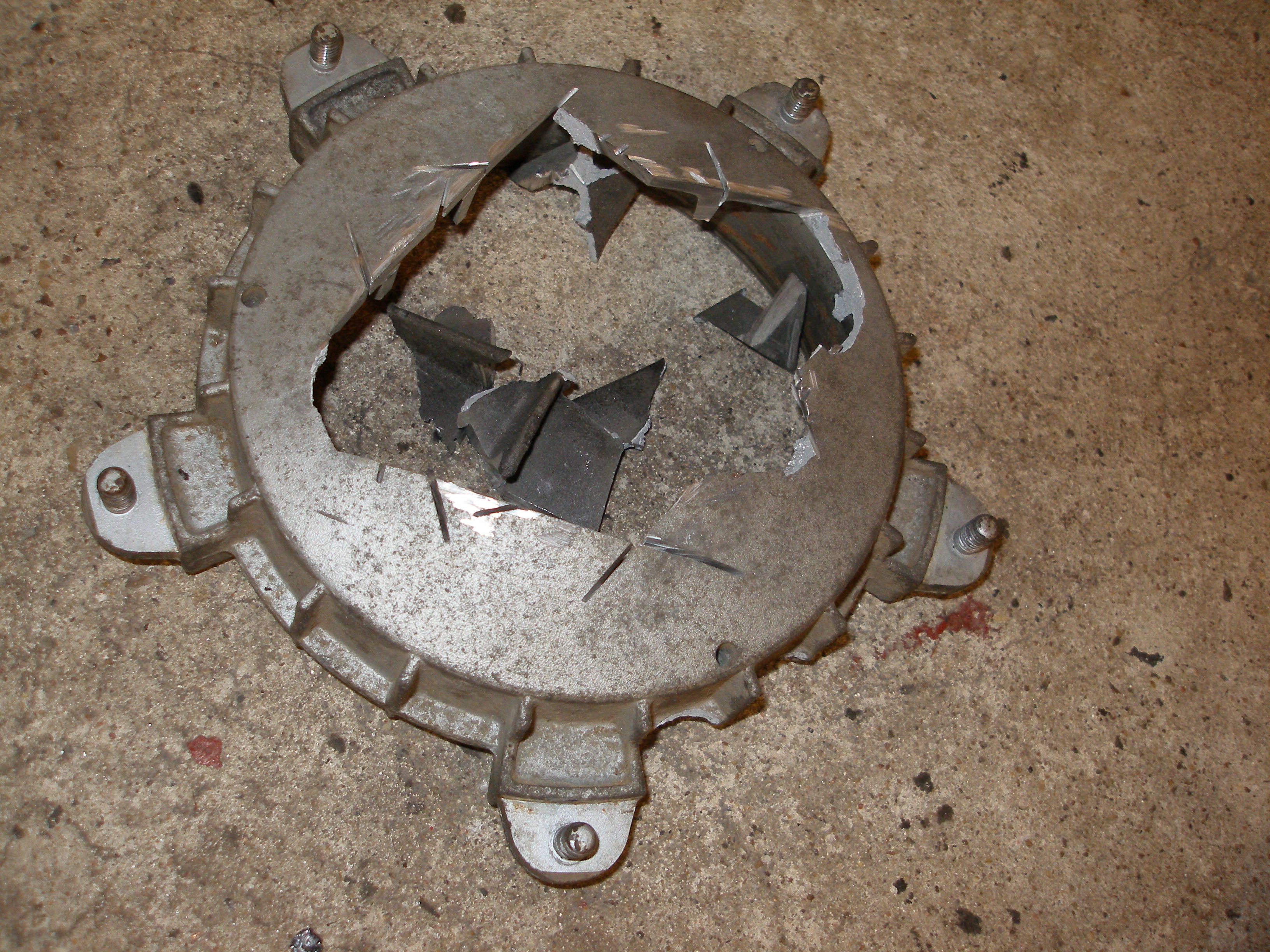

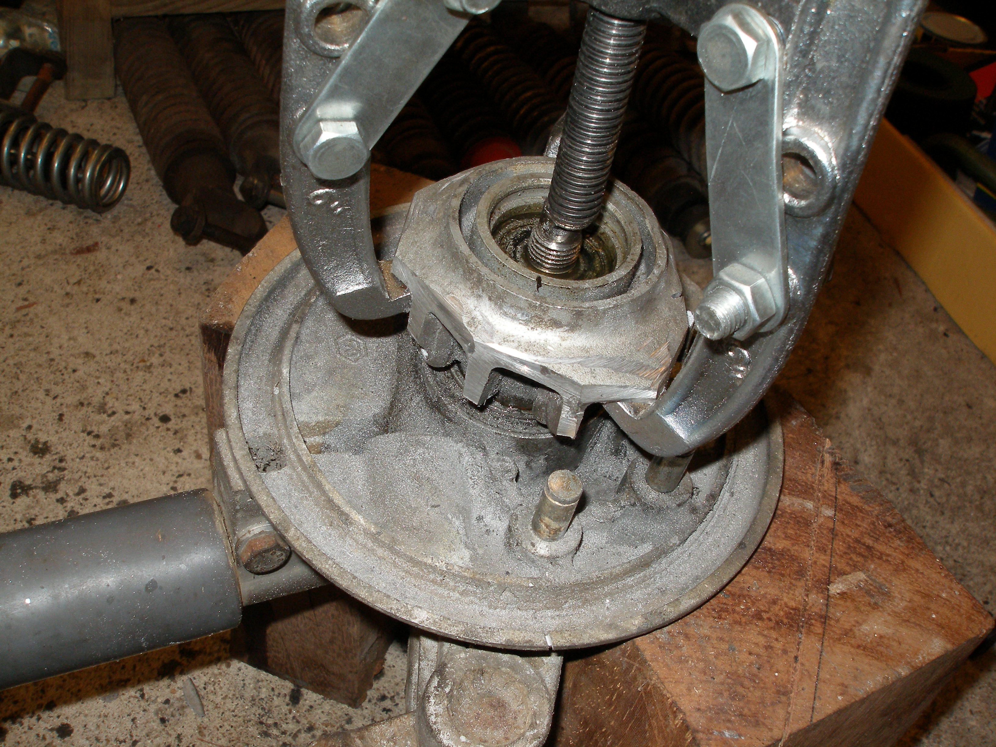

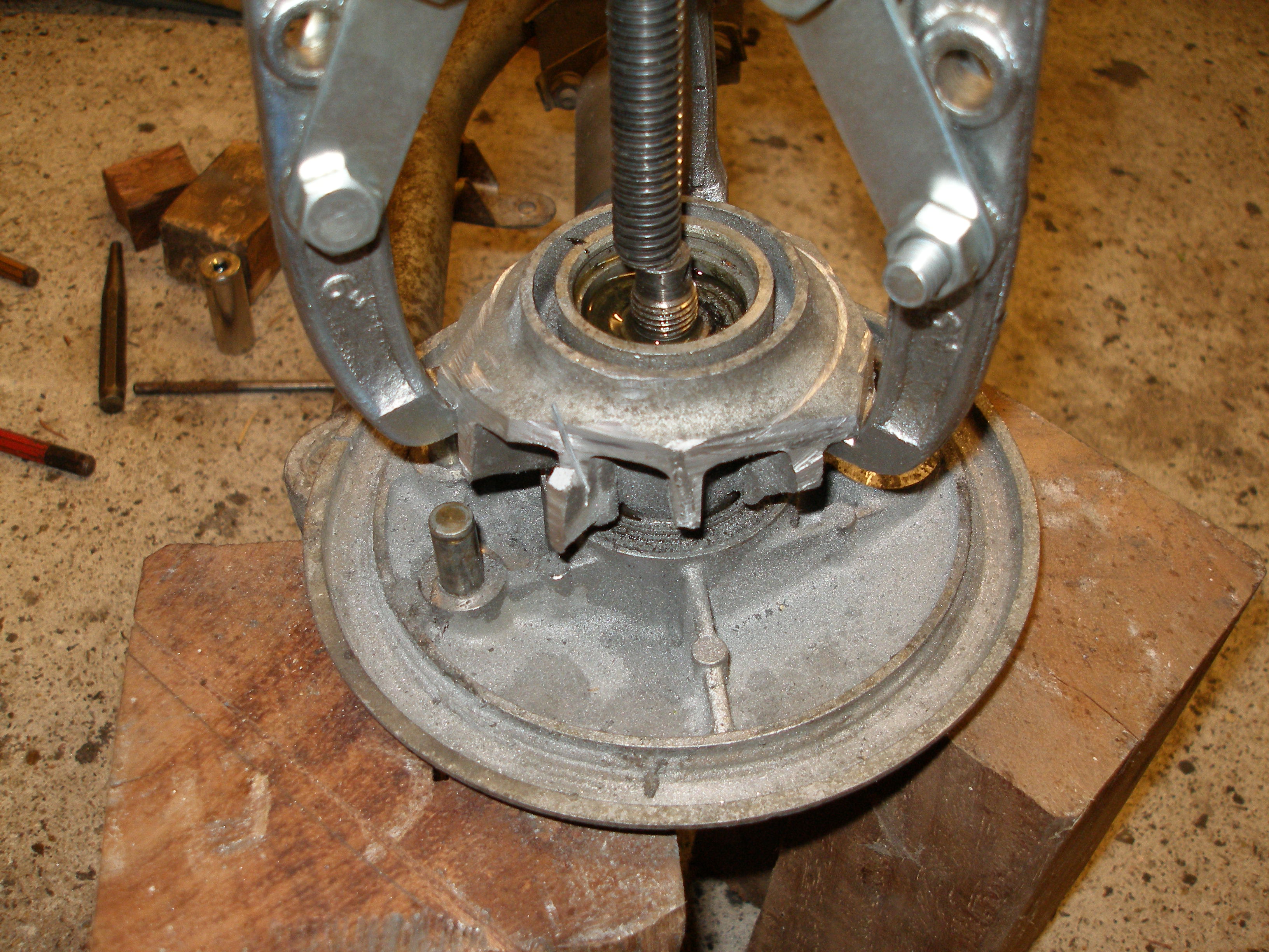

Wer sagt mir wie das nun abgeht?
Moin
Bilder sagen mehr.......
wie geht das nun ab und woran liegts?
hab alles versucht und die Suche benutzt - dann was neues ausprobiert und das hiflt nun immernoch nicht
ich lehn mich jetzt zurück und vertraue auf die Macht des GSF oder stelle mich einfach nur bloß!? :thumbsdown:

ja hab mehrfach in verschiedenen Schritten den Jockel ordentlich Flamme jejeben
hat gar nix genützt
wo meinst du sollte ich da jetzt noch flexen und wozu genau?

alter schwede - das sieht ja amtlich aus. du kriegst die bremstrommel nicht ab?
das teil sitzt nie so fest, da ist was anderes faul. wie sieht denn das lager am sitz auf der welle aus? festgegammelt? verschweißt?
mit dem dicken dreiarm abzieher einmal ordentlich anziehen, dann mit nem hammer ein paarmal draufkloppen - vorsicht, wenn sich das ding löst knallts und er fliegt ab.

Wo die Trommel jetzt eh hin ist würde ich den Lagerinnenring gaaanz vorsichtig von oben
wegflexen. Die Achse darf natürlich nicht die Flex spüren. Dann müsste das Biest bezwungen sein.

ich jan auch erst nach knapp 2 Std Versuchen angefangen zu flexen und geklopft usw. hab ich auch in jeglicher Situation und Weise

das kommt vor wenn oberflächen sehr glatt sind !
festoxidiert oder auch selbstverschweist !
rest der trommel einspannen und mit ner 1mm trennscheibe flexen bis fast durch ,anschliesend mit nem meisel sprengen .
schutzbrille nicht vergessen .

vielleicht ganz dumm gefragt, aber ein seegerring ist dort nicht verbaut?
Nein, nach Lösen der Mutter sollte die Bremstrommel relativ einfach abgehen, bei mir ging das zumindest bisher immer mit leichten Schlägen mit dem Kunststoffhammer auf die Welle.
Siri und segering sitzen am der anlerplatte, Trommel sollte sich einfach runterziehen lassen. Ich würde andere Gabel nehmen oder Achse wechseln. Ich denke diese Achse hat spätestens nach diesen Aktionen einen weg, und besagtes Teil ist wohl mehr als relevant für die fahrsicherheit!!!!!!
