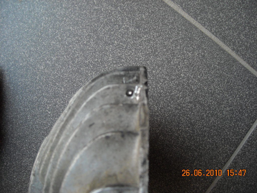

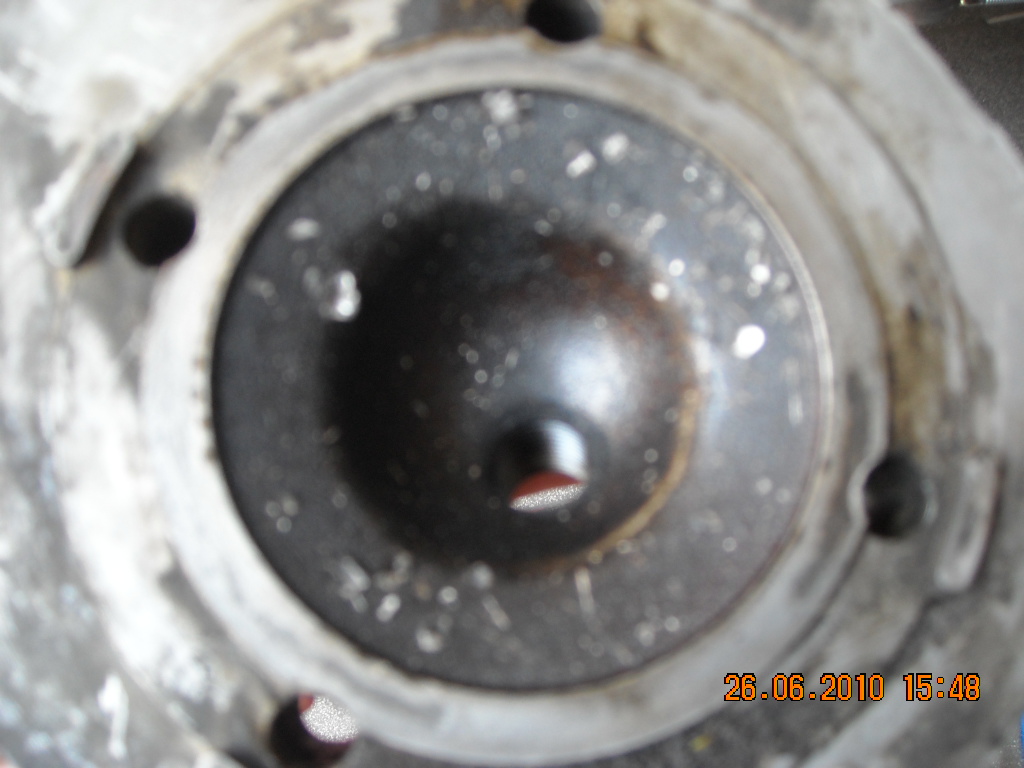

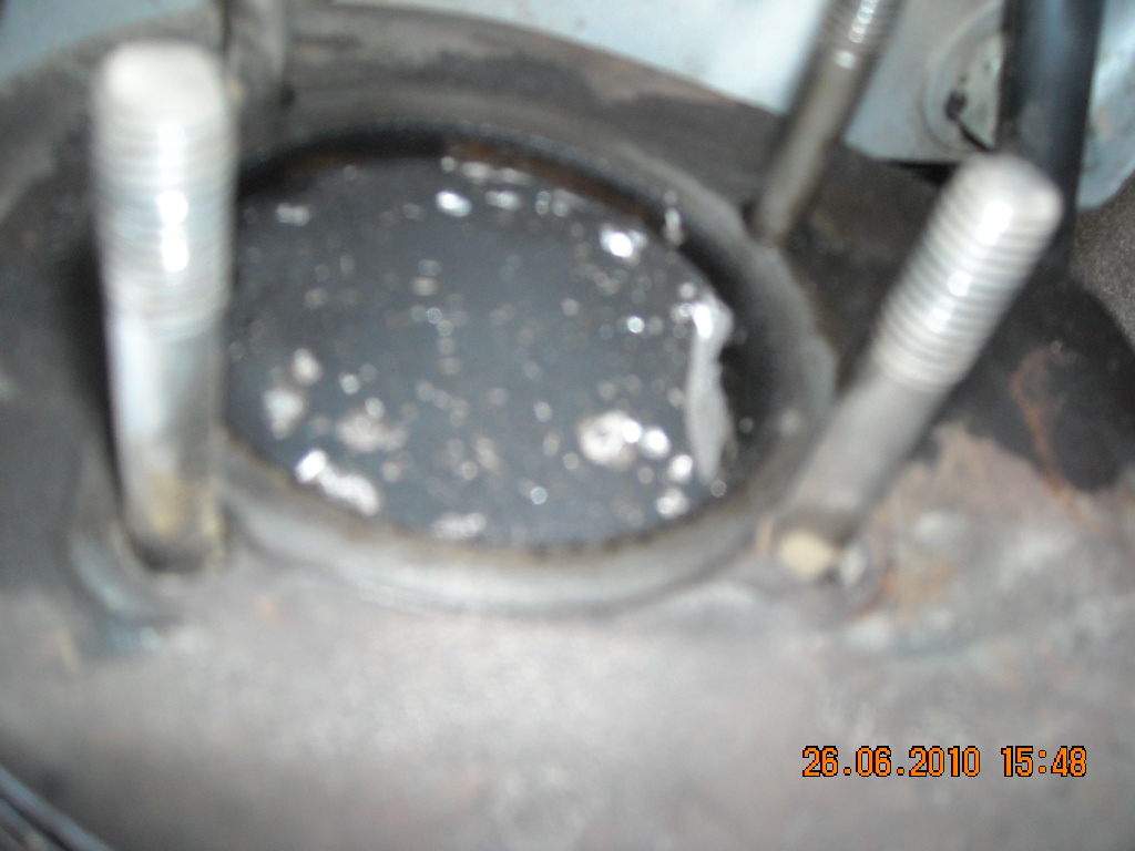

bin total ratlos, habe meinen Motor gekillt. Aber warum?
Gestern habe ich auf meiner Alltagsvespa den Auspuff gewechselt. Von LeoVinci (ätz) auf SIP Performance. Haben dann heute morgen noch eine Coladosendichtung für den Krümmer gebaut und alles fein verschraubt.
Den Roller habe ich dann gestartet und ein wenig warmgefahren, um das Standgas einzustellen.
Dann habe ich eine Proberunde drehen wollen und es klingelt so komisch, kurz und heftig, das wars. Roller geht aus. Lüfterrad lässt sich noch drehen bis zu einem bestimmten Punkt. Zylinderkopf abgebaut und dann oh Schreck.
Um den Auspuff am Auslass mittels Feder zu befestigen, habe ich die Schraube von der Zylinderhaube genommen und für die zweite Feder habe ich ein kleines Loch in den Zylinderkopf gebohrt, um die andere Schraube einzuhängen. Beim einhängen der Feder musste ich ziemlich viel Kraft aufwenden. (Grübel, meine Theorie ist, dass sich der Zylinderkopf bzw. der Zylinder vorschoben haben).
Kann das sein?

Ui...ist ja schon keine kleine Ecke die da fehlt.
Ins Getriebe sollte ansich nix gekommen sein, sitzt ja noch ein Simmerring dazwischen.
Viel mehr kann es Deine Drehschieberfläche und Lager/Welle ruinieren. Würde ihn auf jeden Fall spalten.
Die Feder gehört auch nicht in den Kopf sondern in in die erste Kühlrippe vom Zylinder.
Zieht die Feder am Kopf überträgt sich die ganze Kraft auf die Stehbolzen. Kann schon sein, dass deswegen dein Kolben geklemmt / sich verabschiedet hab kann.
Zieht sie am Zylinder ist die Spannung nur zwischen Zylinder und Stutzen, überträgt sich aber nicht auf die Stehbolzen.

Naja, aber dadurch wirds ja wohl den Kopf nicht so verzogen haben das gleich ein Eck vom Kolben flöten geht!
Kommt mir auch komisch vor... Aber ein kräftiger Zug auf die Stehbolzen und ein nicht abgestimmter Vergaser mit zu magere Bedüsung kann einen heftigen Klemmer schon begünstigt haben.
Das ausgebrochene Eck liegt doch zwischen den beiden auslasseitigen Stehbolzen so wie das ausschaut... (EDIT:) wo scheinbar auch der Kopf undicht war. Evtl. schon vor dem Klemmer / seit der eingehängten Feder und daher verzogen / undicht --> daher zusätzlich Falschluft und PENG!
Wäre mein Erklärungsansatz...
Bearbeitet von red-polo

Wenn du mich fragst hat der da 'nen Fremdkörper verarbeitet. Keine Ahnung wie der da rein gekommen ist, oder was das mit dem Auspuffwechsel zu tun hat.
Heute morgen befand sich eine große Öl- Benzinlache unter dem Roller.
Scheint wohl etwas mehr kaputtgegangen zu sein.
Ums aufmachen kommst du bei so einem Schaden eh nicht drum herum...
Kann aber auch sein das ein Fremdkörper im neuen Auspuff war und im Reso in den Zylinder gelangt ist.

da hast du gleich mehrere Fehlerquellen auf einmal:
1. wie schon beschrieben hat die Feder den Zylinder und Kopf gekippt, sodass der Motor womöglich Falschluft an der Kodi oder/und Fudi gezogen hat
2. die Bedüsung vom SI ist schon sehr sehr mager, erklärt auch das schlechte starten des Hobels
3. der vierte Gang bei der 200er ist eh ein Overdrive, daran ändert ein RAP auch nix; außer du hast dass voll O-Tuning Programm gemacht
Bau den Block mal aus und spül das Kurbelgehäuse mit Gemisch durch, wahrscheinlich ist der Schaden nur halb so wild. Der Zylinderkopf sieht jetzt naturlich :thumbsdown: aus, aber ein Traktor kann ja eine kräfzige Patina besitzen.

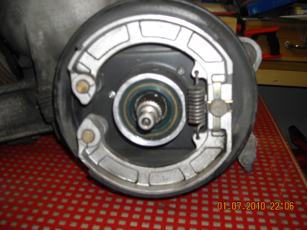

Habe gerade den AT Motor ausgemottet. In meinem Beisein ist der noch nie gelaufen.
Zwei Fragen an die Profis:
1. Darf Öl an der Hauptwelle auslaufen, wenn ich den Motor auf die Bremse lege?
2. Was sollte ich alles kontrollieren, bevor ich den ersten Kick mache?
zu 1: Nein, dafür ist ja der Siri an der Hauptwelle da. Die Frage ist aber selbst beantwortbar: Überleg mal was eine "geölte" Bremse tut... nichts!
zu 2: Dreht der Motor? Komische Geräusche beim durchdrehen/-kicken?

Zu 1. Ja! hast ja keine Bremstrommel drauf, die dichtet nämlich am Simmerring ab.
Exakt! Darauf hätte der rote polo auch auf Grund des Bildes kommen können! :thumbsdown:
Und ein schief gezogener Guss-Zylinder??? Auch von ner starken Feder? Grad wenn der Kopf montiert ist? Naja...
Die Lösung für den Defekt ist wohl eher in ner 116er Bedüsung - zusammen mit nem Resopuff und Luftfilterlöchern zu sehen! Magerer gehts ja kaum ...
röchtöch... :crybaby: Ohne Bremstrommel schon... :crybaby:
