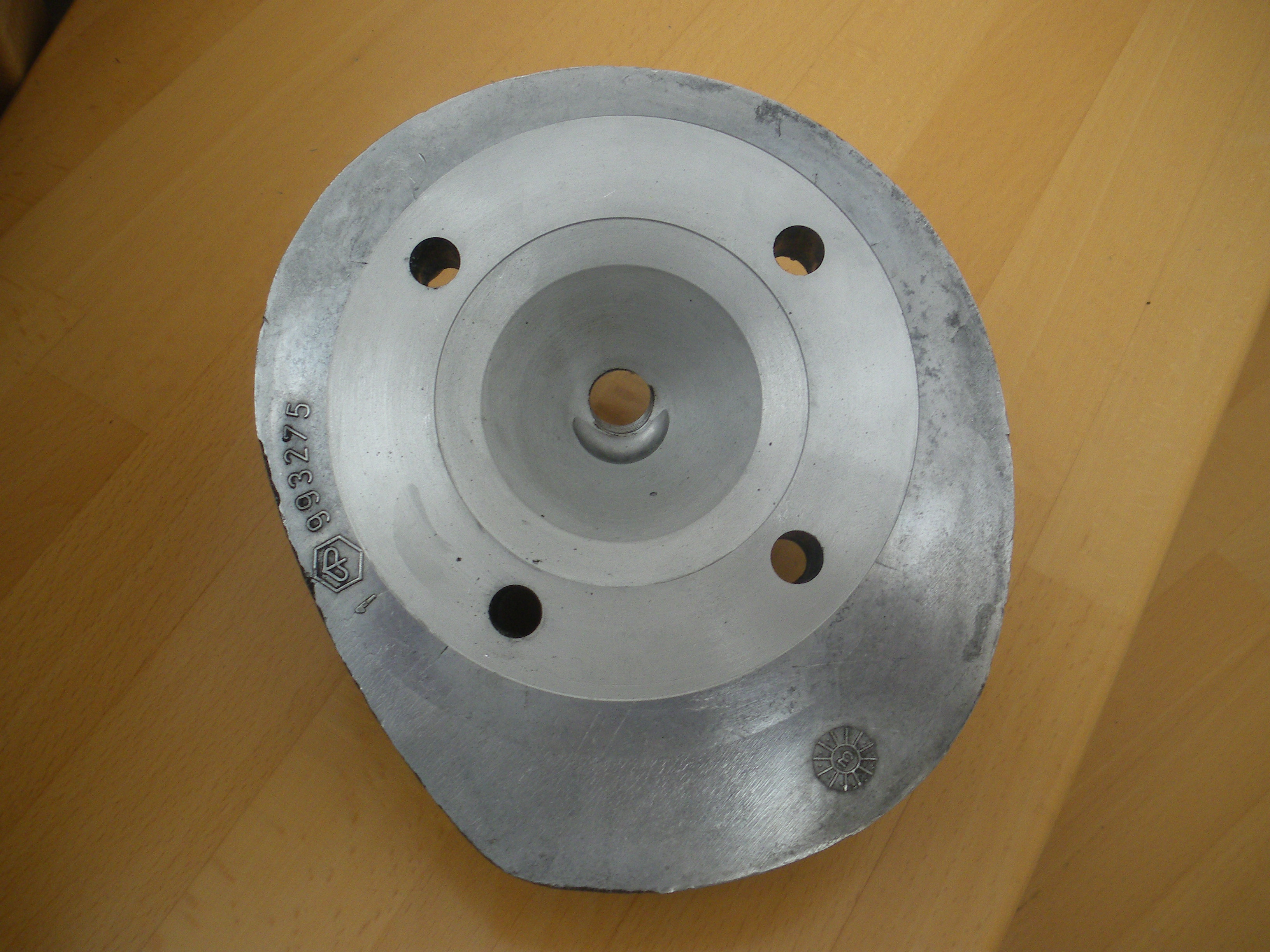

Nein, Nein! Ich hab mir den vor etlichen Jahren vom SCK schicken lassen.
Der wurde innen zugeschweißt und dann ausgedreht. Ich nehme an, der ursprüngliche Kopf
hatte Langgewinde. Davon ist jetzt nach dem Ausdrehen des Brennraums nur noch ein Kurzgewinde
übrig geblieben.
Ich bin mit dem Kopf sehr zufrieden. Der Kolbenboden ist auch dankbar dafür, daß die Zündkerze
in etwas größerer Entfernunhg als sonst die Funken produziert.
SCK scheint diese umgebauten Köpfe aber nicht mehr anzubieten.

Bist Du sicher, dass Dein Kopf vorher zugeschweißt wurde ? ? ?
Der abgebildete Kopf ist eben NICHT zugeschweißt worden. Deshalb ist auch der Brennraum zu groß, der Kopf zu dünn geworden und das Kerzengewinde fast unbrauchbar kurz.
der kopf hat die gewünschte verdichtung und ein gewinde in original cosa zentralkopflänge.
finde den kopf trotzdem scheisse, aber es gibt halt altschüler die an sowas glauben und nicht mit der zeit gehen.
Ich meine: Ja! Ich konnte Riefen vom Drehmeißel erkennen. Außerdem war da noch eine
dicke Lunker im Brennraum. Die mußte von dem eingeschweißten Material stammen. Ich meine,
das ist normalerweise bei einem industriell gefertigen Kopf nicht der Fall.
Ich verstehe nicht, warum es bei diesem Thema zu so viel Mißverständnissen kommt? :thumbsdown:
Wenn der abgebildete Kopf nicht zugeschweißt wurde, und, wie Lindy sagt, der Brennraum original zu groß ist,
warum soll dann der Kopf zu dünn geworden sein? Wenn nicht zugeschweißt wurde, dann braucht auch
nicht abgedreht zu werden! ... und wenn nicht abgedreht wird, warum soll dann das Kerzengewinde
kürzer werden? Das Kerzengewinde bleibt doch so, wie es ursprünglich war :crybaby:(dabei nehme ich an, daß ein originaler Cosa-Kopf Langgewinde hat.
In meinem überarbeiteten Cosa Kopf ist jetzt ein Kurzgewinde. Es ist damit aber nicht unbrauchbar kurz!

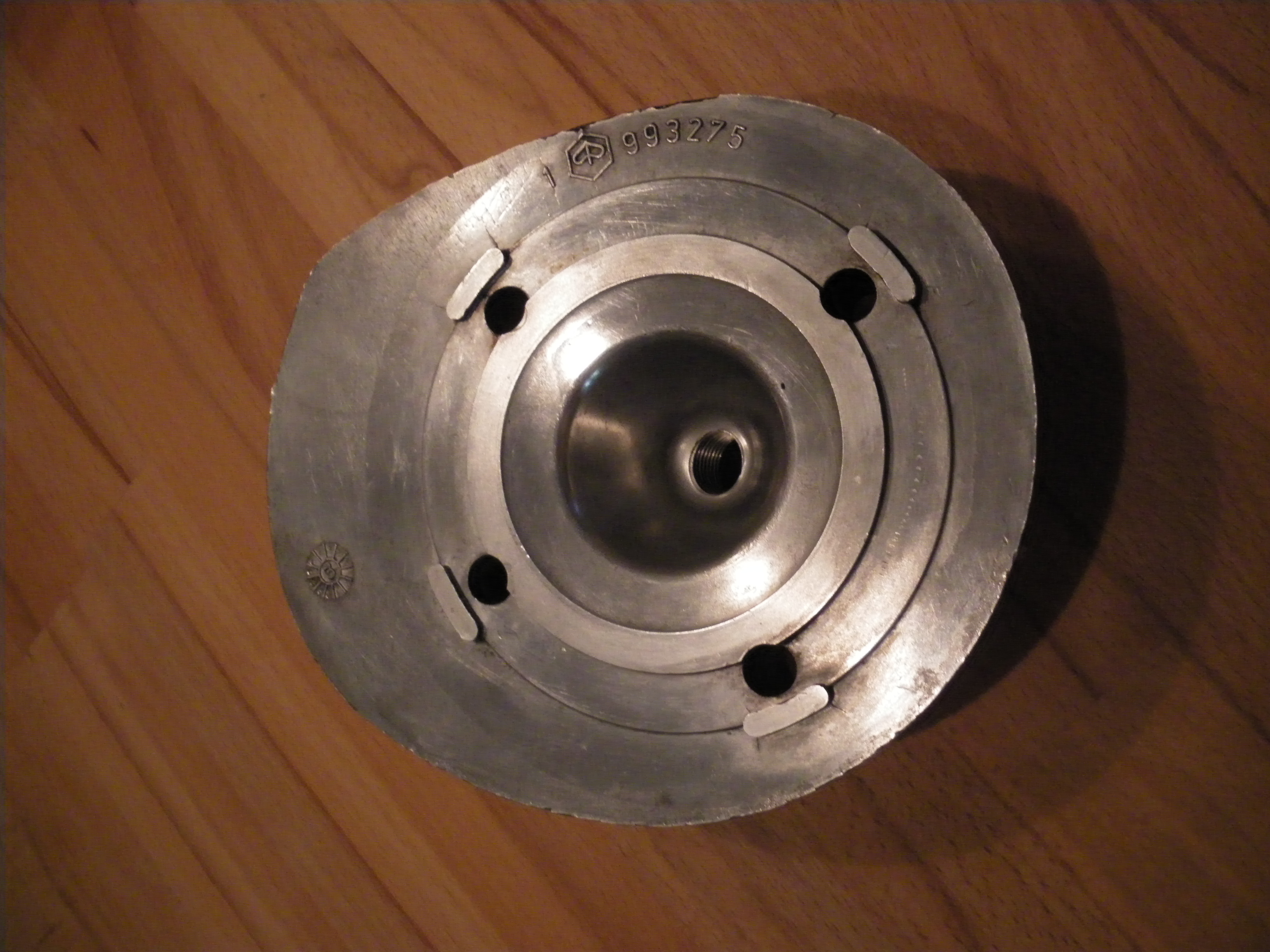

Ich glaub auch bei ensprechender Bearbeitung sind die COSA Kopfe nicht schlecht. Hab grade einen neuen S&S Kopf bekommen wo die Ausdrehung auch sehr tief ist und an Langewinde nicht mehr zu denken ist.
(Lag auch ne NGK B9ES bei).
Werd mal die Tage Bilder machen. WO die beide nebeneinander liegen. Fand die tiefe schon ähnlich
Bearbeitet von bloodmario
