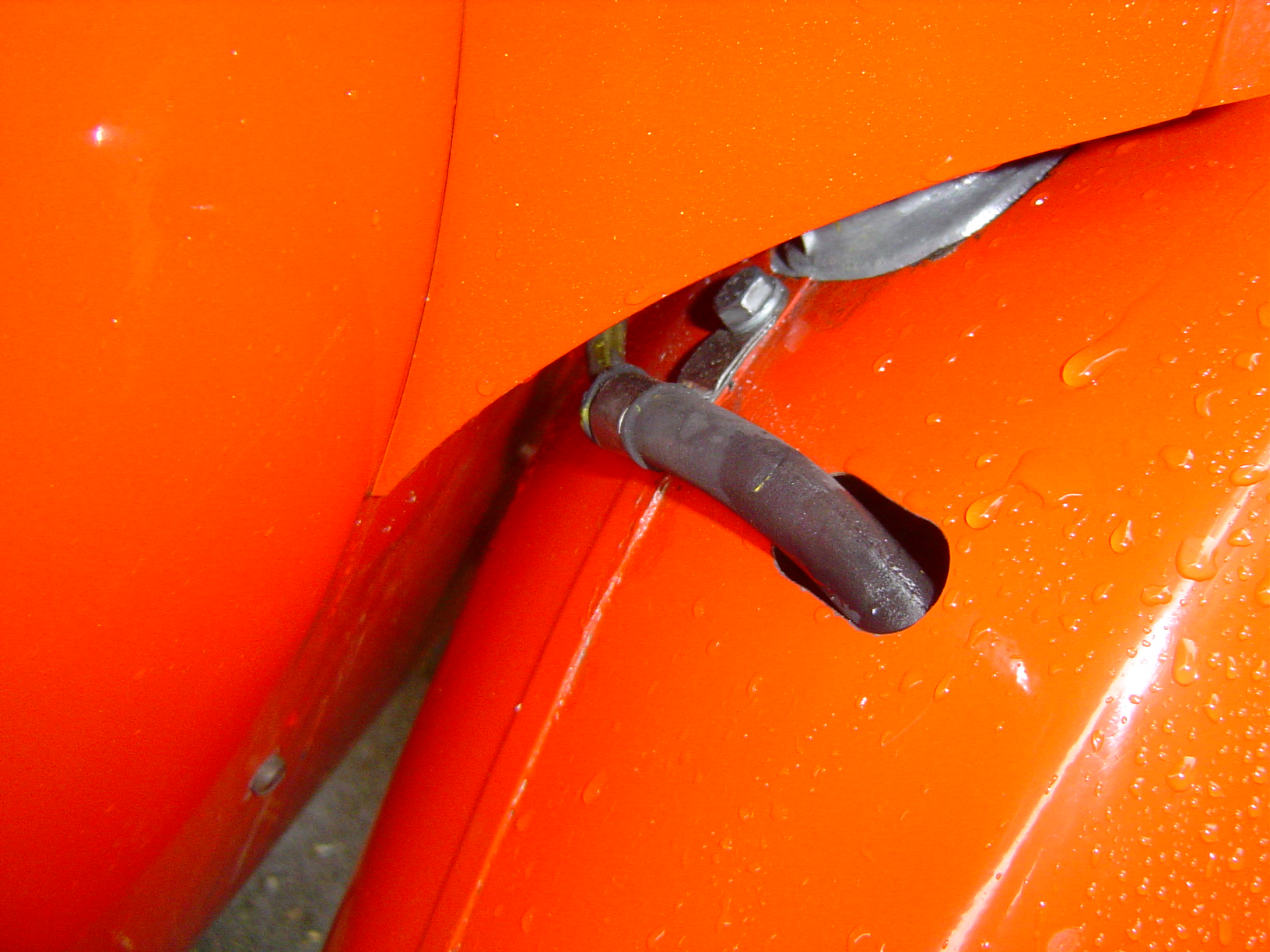

Hier ein Bild von dem Langloch im Kotflügel,
den Rest kann ich nicht mehr fotografieren, dann müsste ich ja alles wieder abbauen.
Kaskade musst du ändern, Hupe passt nicht mehr rein (Bremsleitung scheuert daran)
Hast du so eine Komplettbremse vom "Spanier"?
