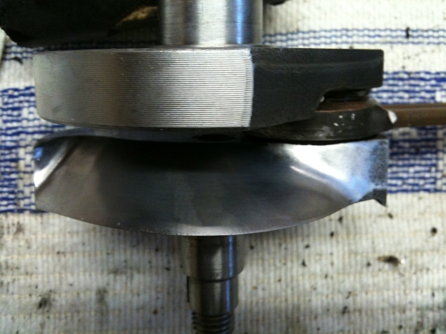

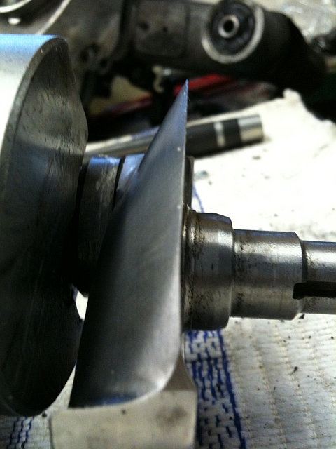

Ich habe meine ETS-Welle (auch vom Stoffi, auch für 39 Euro, aber schon 1 Jahr her...) zum kabaschoko geschickt und bearbeiten/verschweissen lassen. Sah dann so aus :
Bearbeitet von Deep4
wumm, des schaut fein aus! macht sich sicher schön bemerkbar oder :thumbsdown:
fräst du am 133er auslass was? steuerzeiten??
wenn nicht, glaub ich kannsts dir sparen mitn lippen :thumbsdown:
Auf jeden Fall. Vor allem verlängert der direkt die Einlasszeit der Welle nochmal.
Zumindest die von nem Kollegen ergab mit dem Einlass sinnvolle 205° (140vOT 65nOT):
Bearbeitet von Brosi
Ah so, vergessen : Ist natürlich für Membran bearbeitet - von daher keine Rücksicht auf Steuerzeiten !

seh ich das richtig, die andere hälfte der welle bleibt unbearbeitet oder?
Gelippt ist da zumindest nix. Kann sein, dass da zwecks Wuchtung was gemacht wird.

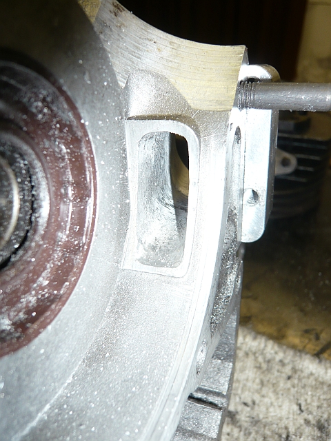

hab den motor geöffnet und der drehschieber gefällt mir sogarnicht :crybaby:
sind ziemlich tiefe rillen in der einen blockhälfte, die andere seite is eher unversehrt!
die alte welle is nicht bearbeitet, sieht aber auch dementsprechend rillig aus und der stumpf...ohne worte :thumbsdown:
membran oder geht das noch, was sagen die experten?
jetz muss ichs wissen, denn wenn membran dann werd ich auch gleich den zylinderkit höherlegen, die welle entsprechend für membran optimieren lassen.
es ist mitten in der saison und ich hab jetz keine stress mehr! wenn die karre im herbst fertig wird, is es mir auch egal.
bitte um eure antworten! ach ja was membran angeht, bin ich total ein newbie :crybaby:
