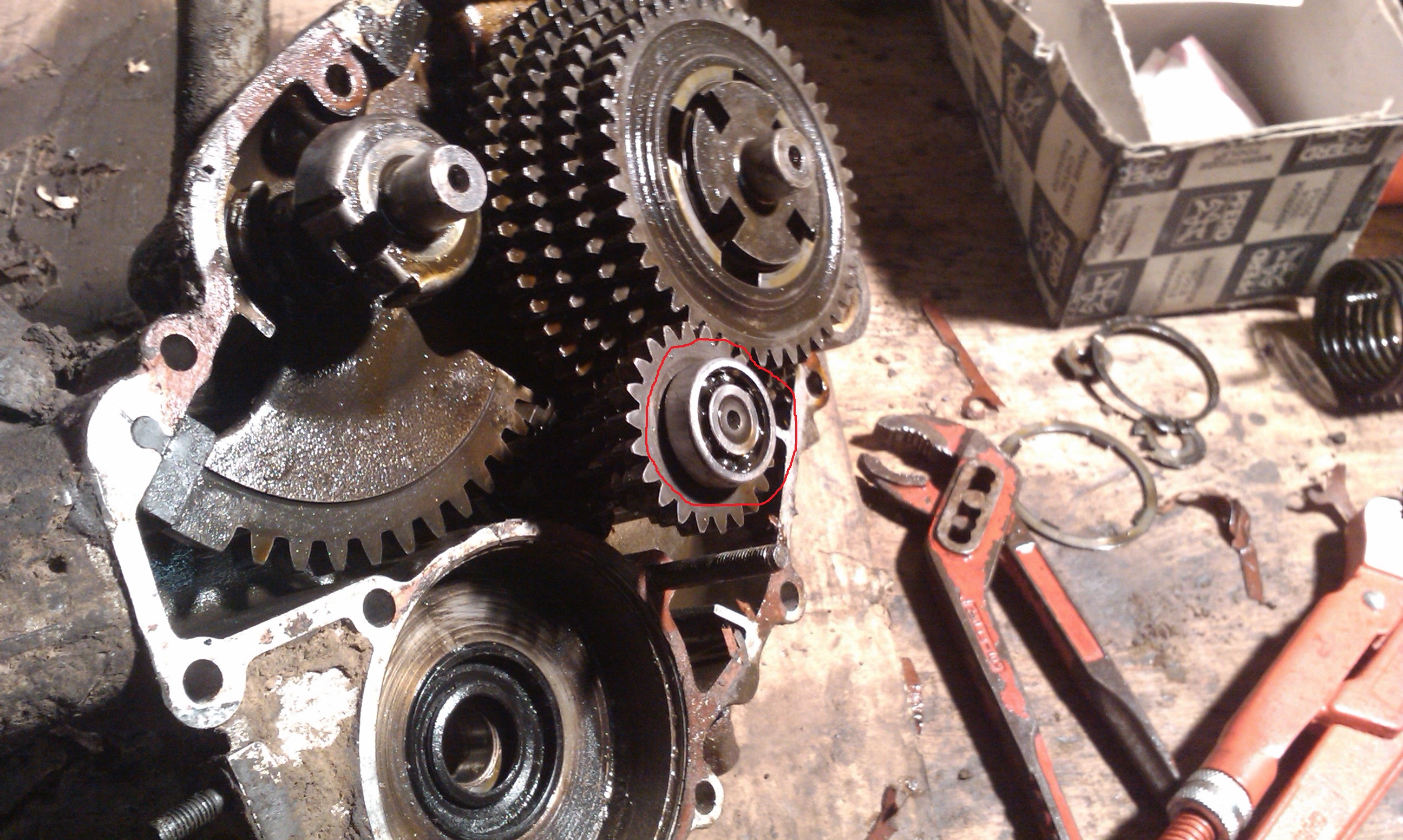

wie bekomme ich den rot markierten korb in dem die kupplung lag heraus? entweder bin ich nur zu blöde dafür oder ich mache was falsch, denn bei mir stößt er immer an dem blau markierten teil an.
wenn das rote teil locker hast dann musst du es aus dem lager ziehen quasi und durch drehen und verwinkeln bekommst du es raus. einfach drehen und fummeln und gut.
edit. hat rot und blau verwechselt und geändert.
Bearbeitet von oliam

Der Korb aht auch eine größere Aussparung die beim rausfriemeln sehr hilfreich ist.
