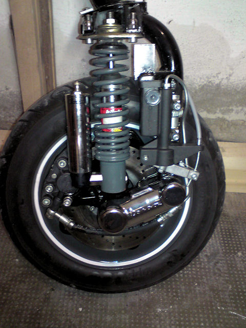

hab heute meine gabel wiederbekommen und bin jetzt etwas ratlos. die bremspumpe ist iwie schon recht weit unten, oder? höher gehts aber nimmer, da steh ich am halter für den koti an. die restlichen anpassungen an der gabel sind mir schon klar, werde wohl den koti an die gabel anpassen, hab noch nen unlackierten neuen da liegen.
setup der gabel:
-pk xl um 30mm gekürzt
-grimeca nt black edit.
-yss zip dämpfer, gekürzt
-v50 koti
ein paar tipps und bilder wären nett.
so sieht das bei mir aus grad:
ich hab' an der koti-halterung ein bisschen was weggenommen, dadurch konnte der geber noch etwas höher. wenn der arm vom geber (wo der zug drin hängt) nicht voll ausfedert, sondern ein bisschen unter spannung ist, passt das eigentlich (sogar mit chromblende).

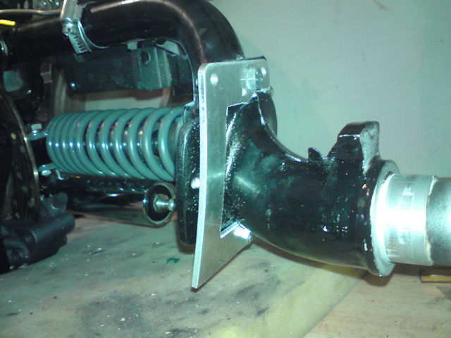

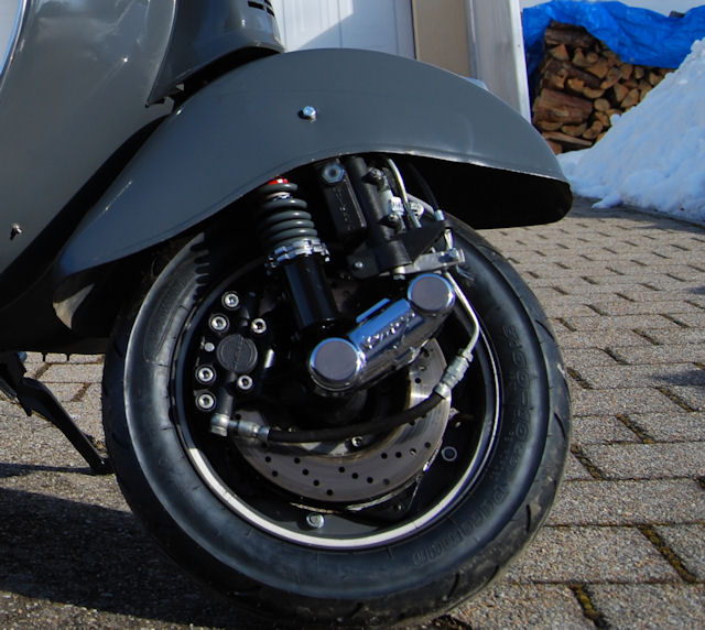

Bei mir sitzt die Bremspumpe ein wenig unterm Koti.
Fähnchen für original Aufnahme angeschweisst und ne Halterplatte für den Koti gebastelt.

hab jetzt alles mal zusammengebaut. an der gabel habe ich den seitlichen halter für den koti entfernt, damit die pumpe weiter hoch kommt. die aufnahme für den dämpfer oben hab ich weiter nach innen versetzt, unten musste ich langlöcher machen, da der dämpfer nach dem umbau oben jetzt schräger steht als vorher. sonst hätte ich die schrauben nicht mehr durchbekommen. koti hab ich leider weiten müssen, was optisch echt :thumbsdown: aussieht :crybaby: da muss ich was anderes machen. werde wohl das blech rund um die pumpe herum austrennen und eine halbrunde ausbuchtung einschweissen. sonst sieht das net gut aus. oben am kotflügel habe ich die drei löcher nachgebohrt, die an der gabel schon dran waren, die originalen löcher schweiß ich zu. was meint ihr? kann man das so lassen?

bei mir sitzt die pumpe nur ein wenig mit dem deckel unterm koti.
ich kann sie so ohne probleme aus/ einbauen und flüssigkeit auffüllen.

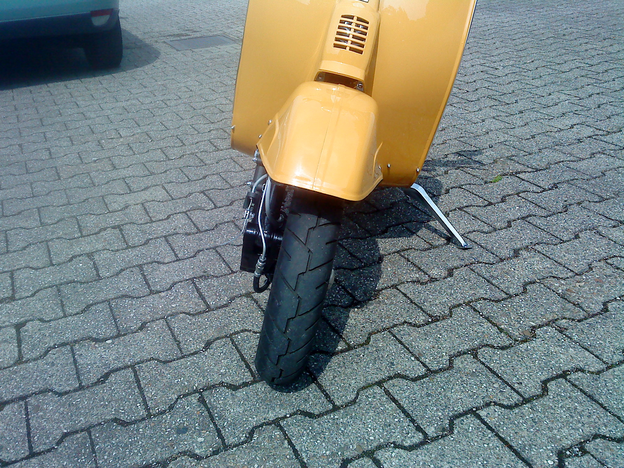

danke. hast du (oder auch andere, je mehr desto besser) bilder mit bilck von vorne auf die gabel? von der seite sieht man das nicht so sehr.

so wollte ich es erst auch machen wie im ersten bild.
kleine distanzhülsen zwischen blech und pumpe und du brauchst auch nix biegen.
der kollege hat so wie es aussieht einfach nen paar muttern dazwischen getan.
optisch natürlich nicht so der hit aber ne einfache lösung des problems.
im zweiten bild ist schwer zu erkennen wie die befestigung ist. wird aber ähnlich sein
wie beim kollegen mit der blauen reuse.....
