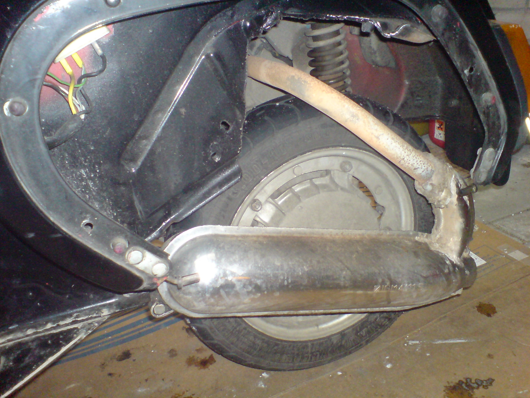

Ich kann von der nachbau ss-crhom banane nur abraten. schweine teure, und dafür nicht wirklich gute leistung im vergleich zum original. Wenn man dann die anpassarbeiten hinter sich hat, hält das chrom ca 2000 km und dann ist ende. das chrom läuft erst fieß an, und fängt dann von unten durch an zu rosten.wirklich kein spass und ich glaube ich musste dafür damals kanpp 170 euro berappen. vorteil ist natürlich die dgm nummer....
Hier mal der verlgeich, neu motntiert und dann nach 2000 km auf meiner italien tour. Man denkt dass man das wegpolieren kann, merkt aber schnell, dass das so einfach nicht mehr möglich ist. wurde dann noch schlimmer.

Dann kam der auspuff auf meine ETS, hier sieht man nach klar wo sich unterm chrom rost entwickelt hat. an den Pfalzen. Der auspuff war geputzt....
Meiner meinung nach das geld nicht wert, und auf 133er Polini gesteckt weniger leistung als orignal PK auspuff was der vergleich dann noch zeigte. ca 5 kmh weniger vmax bei 2,54er primär.
