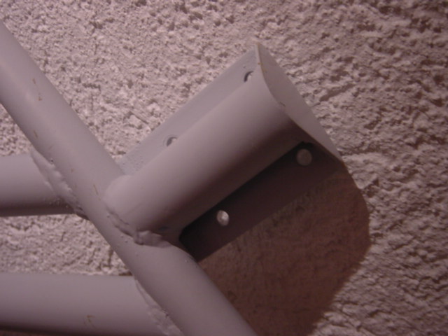

Kannst Du mal ein Bild von deiner Achse am Fahrgestell machen. Soweit ich das noch in Erinnerung habe soll die irgendwie anders sein .........
Was hat Peter den nun genau an deinem FG gemacht (geändert ) ???
?peter hat noch nix geändert ? das liegt allerdings an mir und meinem undurchsichtigen Terminplan :-D Bei meinem Rahmen fehlt die Platte zur Achsaufnahme komplett und wurde durch was total blödem verbastelt. ICh muß entsprechend das verfrickelte entfernen, die Platte machen und zum Peter düsen um das ganze auf seiner Rahmenleere korrekt zu verschweissen?

Da isser ? was man jetzt nicht sieht ist ein ca. 25 cm langes rohr mit Messingbuchsen und Schmiernippel, welches unter dem Flacheisen ist das am Heck eingebraten wurde. In diesem Rohr sollte wohl dann die Achse laufen? Laut Peter gab's das aber so nie ? ich dachte beim Kauf, das es evtl. unterschiedlichen Serien gab?

?sauber gemacht ist das ? deswegen war ich auch etwas am grübeln obs sowas nicht evtl. doch gegeben hat?
Jetzt seh' ich aber auch gerade wo die kleine Kerbe herkommt, die bei meinem nur zugeschweisst wurde ? da ist ein Stützrohr oberhalb der Achsplatte?

?sag' mal ? hast Du am äussersten Rand der Achsplatte noch ein Stehblech zum Rohr, oder täuscht das auf dem Foto?
ja, die Platte mit den 4 Löchern ist hochgekantet und verschließt das Rohr am Ende. Mach Dir keine Sorgen, der Peter hat das ruckzuck gayrichtet :-D

ich mach Dir heute abend mal eine Nahaufnahme damit auch alles ganz okkinol wird :love:
