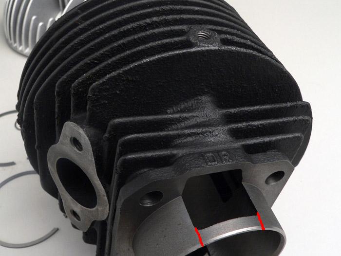

Wir haben heute meine Gehäuse-Überströmer dem DR133 angepasst.
Den Steg am Zylinderfuß haben wir erstmal stehen lassen. Aber eigentlich stört der ja nur.
Kann der Steg bedenkenlos weggenommen werden? Den gibts bei den "kleinen" Zylindern und dem Polini ja auch nicht. Dient der der Stabilität?

kauf dir einen Polini. :-D
ne im ernst jetzt den steg würd ich drinlassen da ist keine Leistung versteckt.
würde eher den DR Kopf wegschmeissen und einen passenden Malossi Kopf draufmachen.
aber wenn du das machst hättest dir auch gleich einen malossi kaufen können, wäre wahrscheinlich billiger geworden.
Der erleichtert nur das Bohren und Hohnen beim Fertigeungsprozess.
in gewisser weise schon, nur kann es sein, dess die bohrung nach heraustrennen des stegs in sich zusammen fällt...
beim malossi zylinder wird der auch weg gemacht ! da gibt es keine probleme.

Lass den Steg erstmal drin, denn beim Abdrehen des Zylinders(und DAS macht wirklich Sinn) ist es ganz gut das bisschen
extra Ueberlappung zur Fuehrung zu haben, wenn Du einen Alukern in den Zylinder steckst!
Das mit dem Mallekopf ist uebrigens auch nicht uebel,allerdings hatte ich eh noch einen liegen, hat also nix kost'... :-D
Bearbeitet von joeydalton
Also nochmal der Steg ist nur da, damit beim Durchbohren/Hohnen der "Bohrer" nicht außen an einer Kante hängen bleiben kann.
Mehrleistung wird das jedoch nicht viel bringen. Wie schon oben geschrieben... Zylinder original lassen, Kolben bearbeiten

Lass den Steg. So lange du nicht an anderer Stelle entschlossen was machst wäre das echt die falsche stelle zum anfangen.

OK, bleibt der Steg also drin. Danke.
