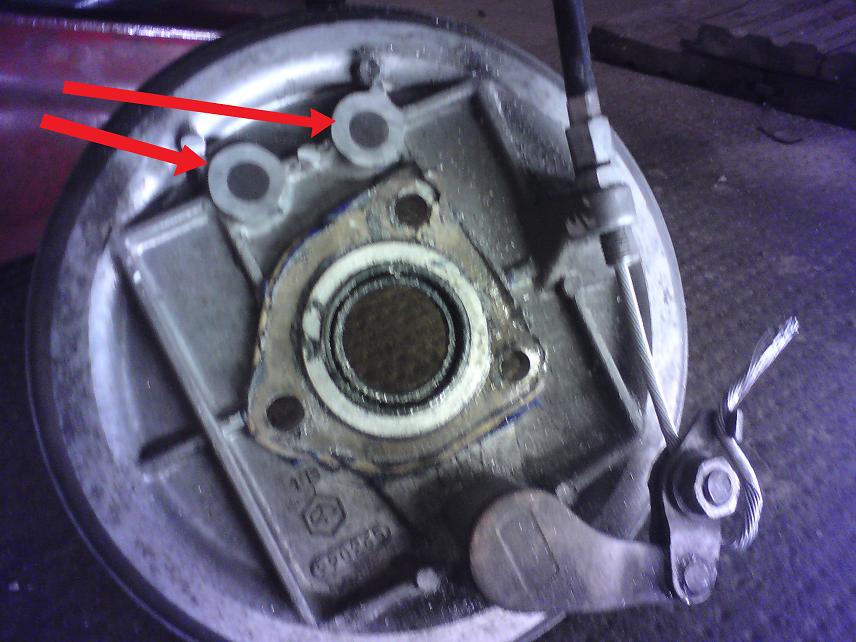

hi also bei mir hat Sie gepasst andere musste den Kupplungskorb minimal ausdrehen das es passt aber ich denk in den meisten fällen passt es einfach so.
Also einige meiner Freunde haben auch umgebaut und da gab es auch keine Probleme.
Jedoch solltest du wenn du die XL2 Kupplung verbaust auch die gelagerte Andruckplatte der XL2 und den Kupplungsdeckel der XL2 verbauen.
Da du danach wahrscheinlich auch wieder deine Original Bremse und Felge der V50 verbauen willst musst du hinten an der Bremsgrundplatte etwas abfeilen da der Deckel der XL2 Kupplung etwas höher ist geht aber ganz einfach.

Dem gibt es nichts hinzuzufügen. Genauso hab ich es auch gemacht. Für den XL2 Deckel musste wie oben beschrieben die Ankerplatte bearbeitet werden.
hey top genau so ein bild hab ich gerade auch von meiner Bearbeitung gesucht.
