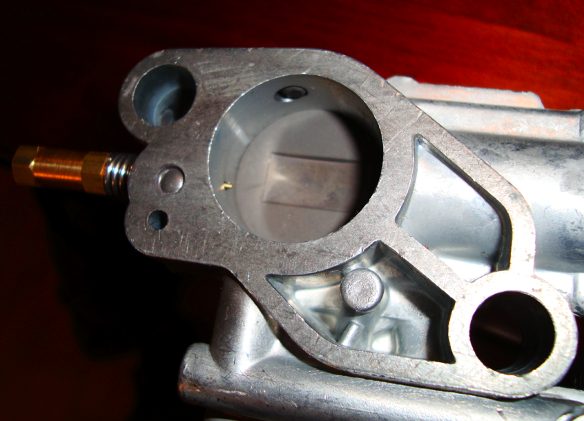

Moin, ich hab mal einen defekten 24Si mit nem Stufenfräser bearbeitet. Soweit ich das gesehen habe war da noch genug Dichtfläche an den Seiten. Keine Ahnung wie das bei den 26ern von SIP gemacht wird aber wenn man nicht genau mittig bleibt kann es sein dass sich da ein Spalt bildet. Die Stufen sind in 2mm Schritten.....
Hallo bert78,
fahre den Spaco 26 für T5 und der funzt einwandfrei. Was draufsteht ist allerdings nicht drin. Die Bohrung von dem Teil mißt 25mm und der Schieber sitzt an den Seiten noch mindestens ca. 1mm in seiner Führung. Also mit ziemlicher Wahrscheinlichkeit ist die Basis ein 24er mit 25mm Bohrung ab Werk.

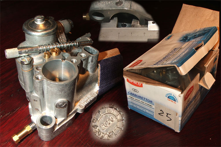

also ich werde meinen am dienstag montieren (bin außerdem auch der verkäufer dieser teile) :-D
hab sie auf empfehlung vom freakmoped gekauft und verkaufe sie nach besten wissen und gewissen und verbaue bei meiner wie gesagt am dienstag auch einen ...

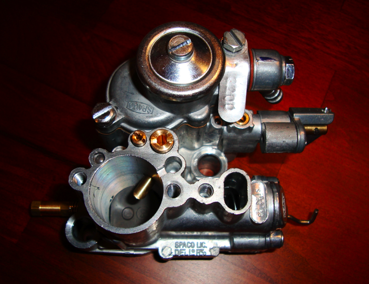

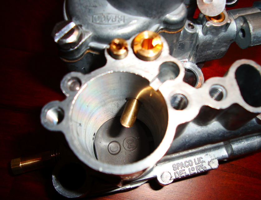

welche vergasergröße sinnvoll ist, muss jeder selber entscheiden. es werden ja auch noch größere vergaser verbaut ... und ich verkaufe sie ja auch nicht über 100 Euro so wie beim SIP, sondern um den Preis von einem 24er
bezüglich der qualität schauen sie wie gesagt gut aus und sind ja auch nicht die alten vom sip sondern aus dem jahr 2008
hier noch ein paar detailaufnahmen!
