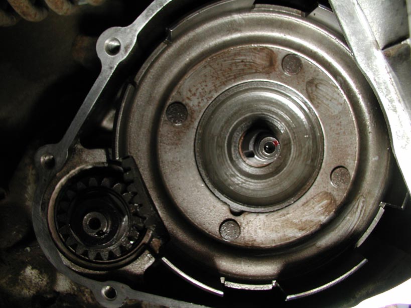

Wie siehts mit der hier aus? :-D
18 Zähnchens.
Das ist wohl ein 3,72er. Und der hat keine Rückdämpffedern. (Zumindest nicht die, die ich bisher in den händen hatte)
