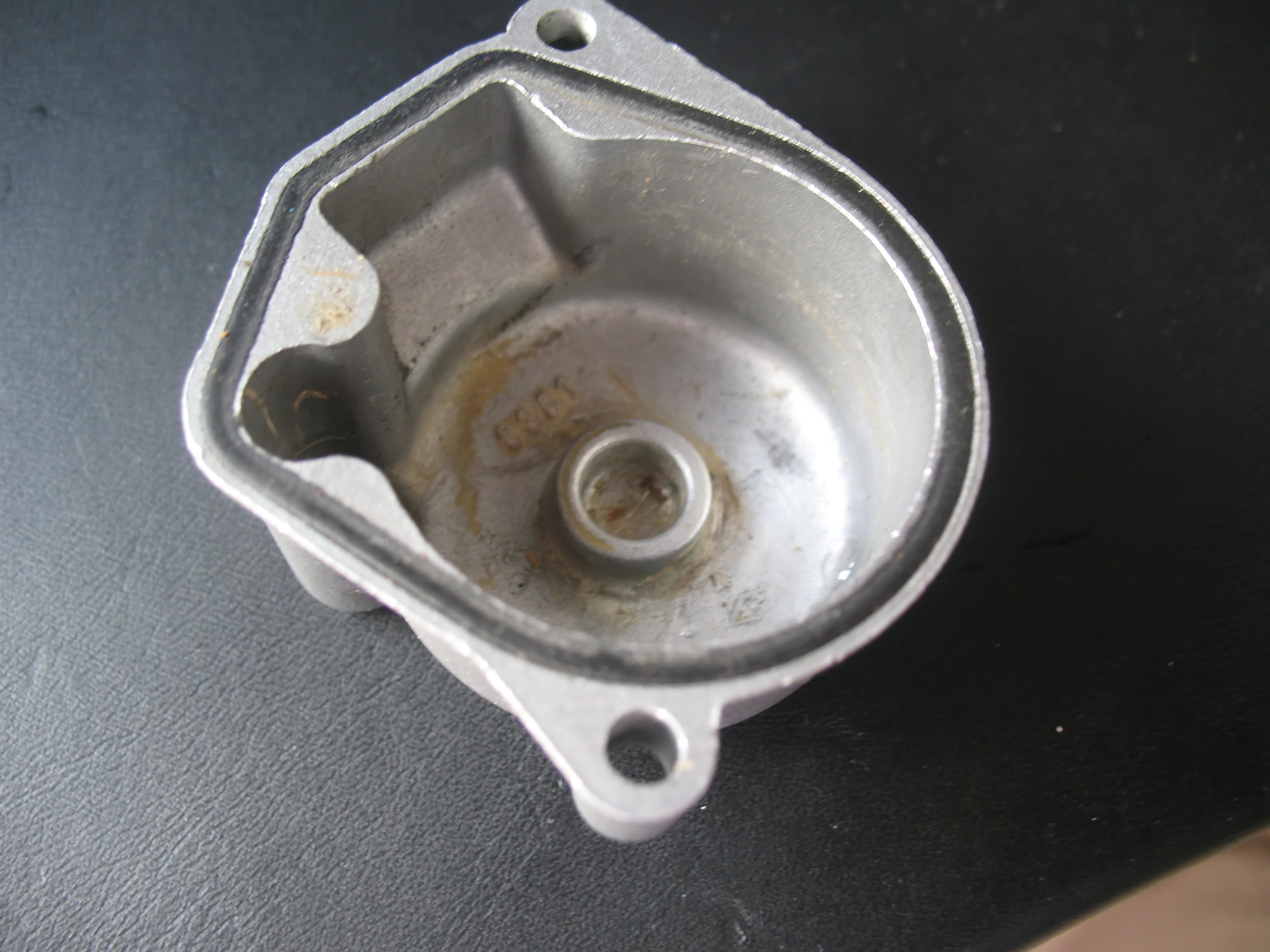

eben vergaser ausgebaut etc...weiß jetzt nur noch dass es ne 10er düse ist und n 16.16 vergaser von dellorto, kerze weiß ich nich mehr (sind immerhin 100 stufen von der garage zu mir heim ;P )....
jedenfalls alles ausgebaut, schwimmerkammer ab, dann natürlich erstmal binzin rausgeflossen...jetzt riechts verdammt angenehm in der garage ;P und siehe da (oder foto) dort in der kleinen kammer in der kammer (ihr wisst bestimmt was ich mein (; ) wo die düse drüber sitzt, empfing mich eine etwa 1-2mm dicke schwarze klebrige stinkende schmutzschicht...der teufel scheint gefunden! hurra! ich putz des teil jetzt noch bisschen gründlicher und dann....wrrruuumm (: achso, düse is sauber, hab se auch durchgepustet...
edith sagt dass ich den schmutz bereits des gröbsten teils beseitigt habe...

jedenfalls gabs nun mit der saäuberung keine extreme leistungssteigerung...ich komm zwar immerhin schon in der dritten gang, aber das kann denk ich nicht alles sein...kerze ist nach wie vor weiß.
diese teile sind zudem verbaut:
dellorto 16.16 vergaser mit, ja wohl dann 70er düse, kerze w7ac von bosch, motor ist der originale von piaggio mit 50ccm, auspuff ebenfalls der originale, jedoch mit dieser komischen 40kmh drosselung (hab also vor nen anderen zu besorgen)
nun denn...sauber ist nun alles, könnte dann wohl nur noch an der düse liegen oder? was für eine schlagt ihr dann vor? ich kann morgen nach der schule gleich eine besorgen.
