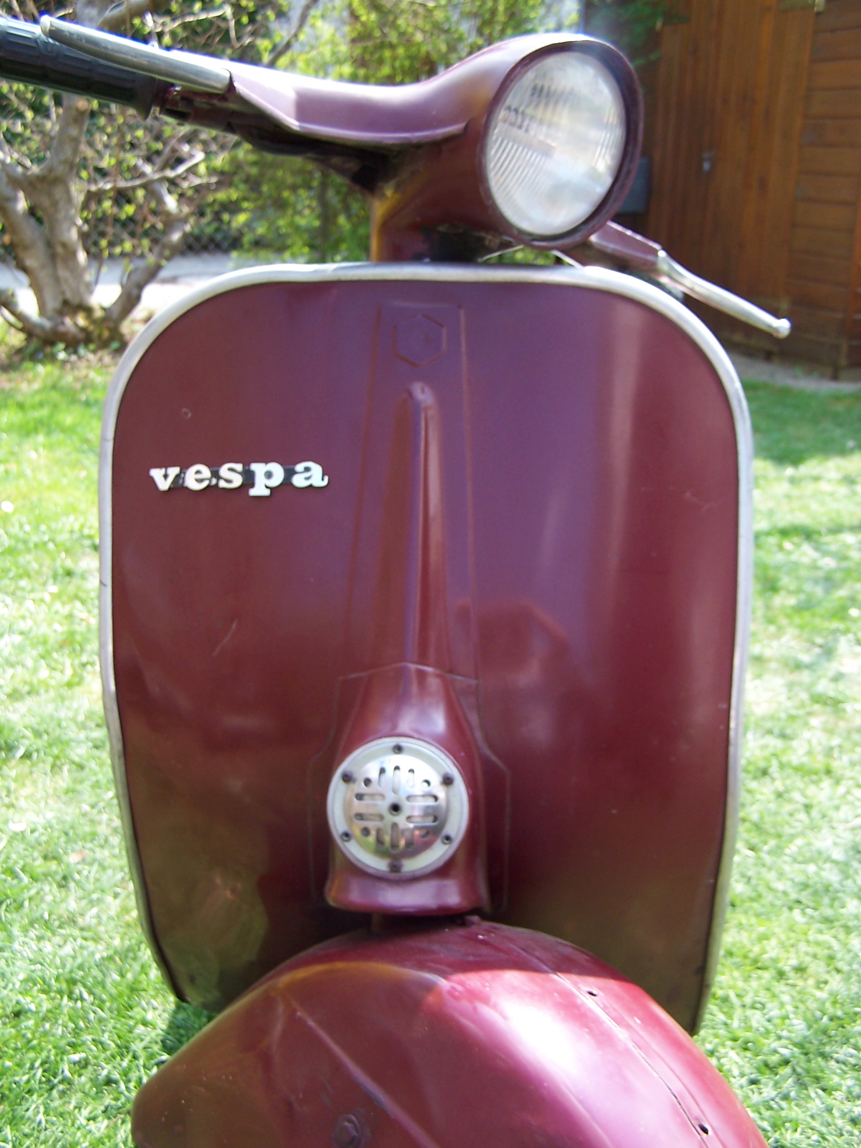

Hey,
wollte fragen ob die Vespa so im Originallack gab.
Ist eine v50 R Bj. 74 und ital. Modell

schöner zustand. ob orginallack oder nicht könnt ich anhand des fotos nicht unterschreiben ! Hast du Bilder von der Seite, Trittblech, Beinschild etc. in groß ? Unterm Vespa-Schriftzug ist z.B. ne Macke, die mit lackiert ist, Trittleisten nicht montiert. Muss nix heißen, kann täuschen, weise nur drauf hin da es zu Enttäuschungen kommen kann wenn evtl. ein höherer Preis vom Verkäufer verlangt wird und es letztendlich nur gut überlackiert wurde. Achte auf überlackierte Schrauben, auch am Unterboden !
So oder so, aufpolieren und so lassen hat Charme ! :-D
gruß christoph :-D
Bearbeitet von pepper_hh
Die Kotflügelschraube ist lackiert.
Und das erkennst Du auf dem Bild ? Könnte genauso gut rostig sein...

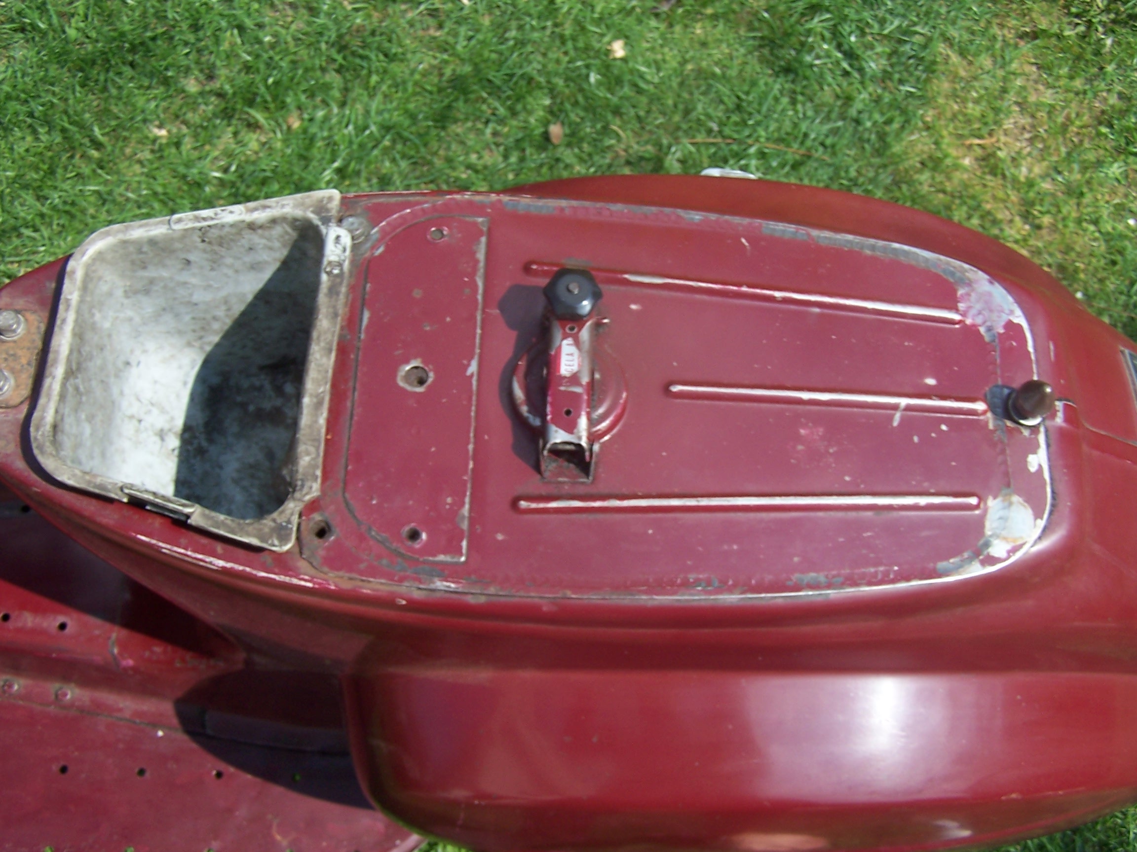

Mach noch paar Bilder,
aber an paar stellen wurde schon was ausgebessert wie z.B. Kotflügel.
Mach mal den Tank raus und mach Bilder wies drunter aussieht.
O-Lack müßte nur genebelt sein. Links nebem Werkzeugfach innen am Rahmen könnte noch ein Papieraufkleber sein,
da steht evtl. noch die Farbe drauf.....manchmal noch zu erkennen.

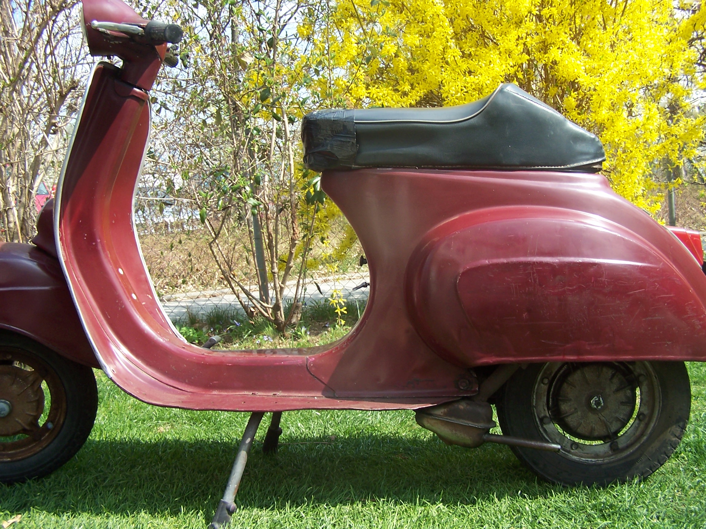

So neue Bilder hab ich grade gemacht.
Den Aufkleber konnte ich leider nicht finden.
Sieht für mich danach aus, als wäre teilweise im Originallack übergejaucht worden. Originallack deshalb, weil der Aufkleber mit dem Mischungsverhältnis noch in Resten am Tankdeckel klebt. Übergejaucht sind z. B. die Kotflügel- und Ständerschrauben.
Würde ich auch sagen :-D

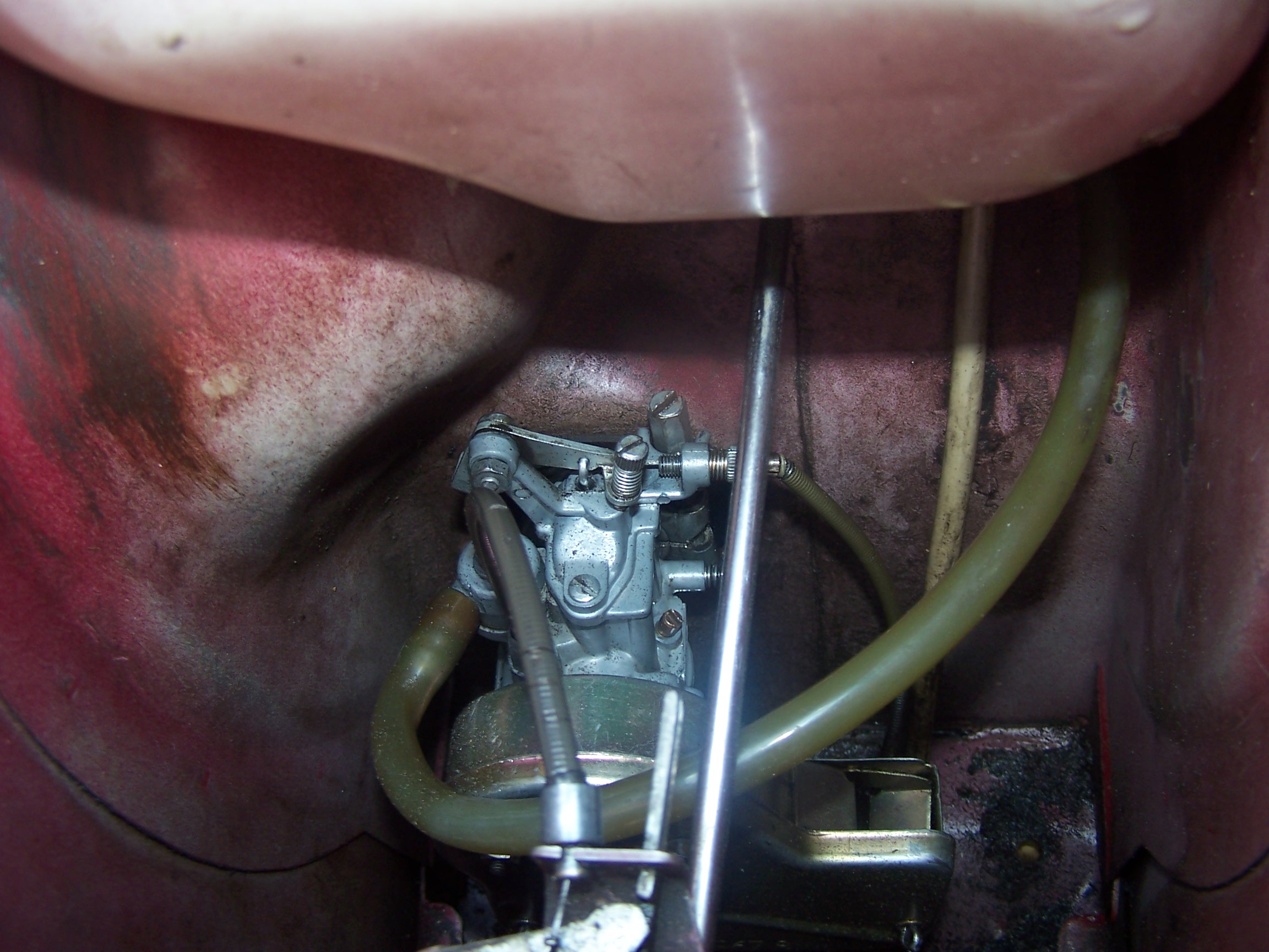

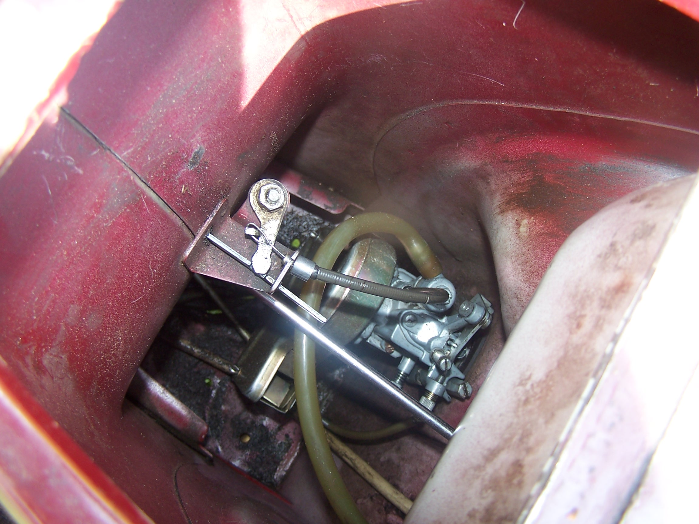

Der Tank z.B. wurde wohl nicht mitlackiert.
Im Vergaserraum sieht man auch zwei verschiedene Rots genebelt.
(letztes Bild, rechts vom Vergaser das originale, ganz links an
der Zyl.-Wölbung das nachlackierte Rot).
