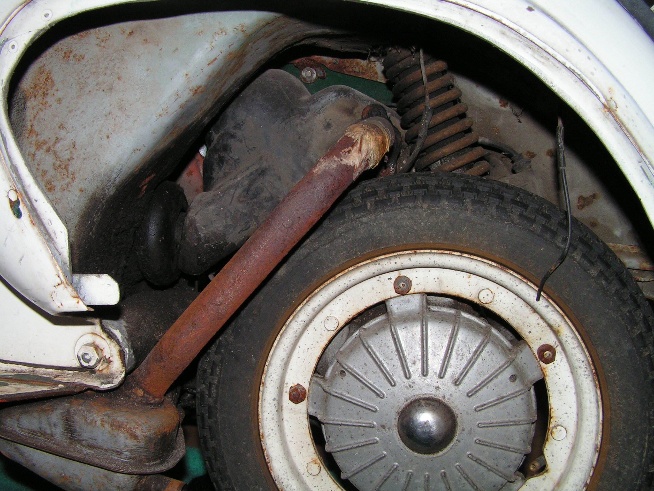

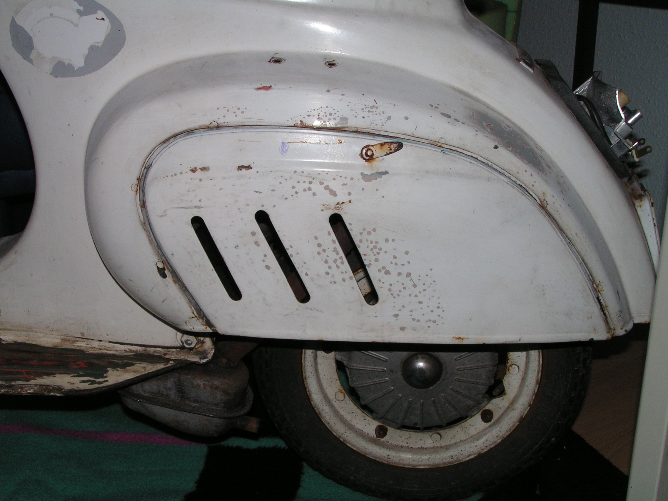

ich bin neu hier und freue mich , als Neubesitzer einer V50 N Special ein aktives Forum gefunden zuhaben . Ich beginne gerade , meine Vespa zu restaurieren und werde bestimmt noch viele Fragen haben und kann die Hilfe von kundigen Mitgliedern gut gebrauchen . Dafür schon mal im voraus vielen Dank . Meine `79 Vespa hat auch auf der linken Seite eine große Klappe . Ich nehme an , das ist ein Eigenbau . In dieser Klappe , die ja recht praktisch aber wohl nicht original ist , sind auch noch senkrechte Kiemen eingestanzt . Wie bekomme ich diese dicht , ohne nach einer Lackierung befürchten zu müssen , dass sie wieder aufreissen oder platzen ? Glasfaser hinter und spachteln ? Weiter scheint das Hinterrad nicht ganz senkrecht zu stehen . Gibt es da irgendwelche Einstellmöglichkeiten oder muss ich befürchten , das der Rahmen was abgekriegt hat ? Die Vespe soll komplett zerlegt und sandgestrahlt werden . Der Motor soll auf 75 ccm (DR) und 19ér Vergaser umgebaut werden . Man sagte mir , das wäre die ieale Kombination um einen guten Tourer zu erhalten , zwar nicht so schnell , aber gut im An- und Durchzug . Hat jamand Erfahrung mit dieser Kombination ? Weiter möchte ich auch gleich einen neuen Kabelbaum einziehen . Gibt es einen neuen für die V5B3T mit Lenkerendenblinkern und Hupe ? Diese ist zwar verbaut , aber nicht angeschlossen . Gibt es aus der Erfahrung heraus irgendwelche Besonderheiten bei diesem Modell , was man bei einer Restaurierung beachten sollte , oder dabei gleich verbessern sollte , wie z.B. Umbau auf 12 Volt ?
Evtl. Silentblöcke dr Schwingenlagerung flau. :-D

mach mal ein bild von der linken seite, vielleicht ist es ja ein elestart-rahmen, den du da hast.
die nicht angeschlossene schnarre kann auch eine attrappe ohne funktion sein. dann hat/hatte dein roller eine klingel rechts unten am lenker.
Ich hoffe , das Bild ist angekommen .Die Hupe /Schnarre ist keine Attrappe , eine Klingel hat irgendein Depp links am Rahmenrohr angeschraubtpost-30220-1235823546_thumb.jpg
du hast nicht zufällig eine elestart? ein solches gefährt ist nämlich mit einer großen linken klappbacke bestückt.
Nein , keine Elestart !
Sicher, dass das ein Eigenbau is? Gib mal deine komplette Rahmennummer bei scooterhelp.com ein, dann siehst du welches Modell du hast. Ich meine sieht schon iwie komisch aus das ganze...mach doch mal'n Foto mit offener Backe, dann sieht man die Aufnahmen der Backe und evtl. ein Halteblech für die Batterie usw...

So sieht´s geöffnet aus .

Interessante linke Seite. Hab ich so noch nie gesehen. Wenn das tatsächlich nachträglich gefrickelt ist, konnte der Mensch gut mit Blech umgehen.
ich würd's so lassen, hat was. evtl. noch ein bisschen nacharbeiten, falls nötig.
die schlitze würde ich aber auch zumachen wollen, aber schweißen, nix gfk oder so'n mist.
Schweissen war auch meine Idee , aber mein Lacker (Profi-Autolackierer) meinte , das Blech würde sich zu stark verformen !?
ich bin kein schweißer, aber würde mal denken, dass es mit vorerwärmen des blechs wohl recht sicher sein sollte.
außerdem natürlich nicht durchschweißen, sondern punkten mit ggf. pausen zum abkühlen.
aber hab' vom schweißen keine ahnung, von daher...
Das is ja echt mal 'ne interessante Konstruktion! Für Selbstbau auf jeden Fall sehr schön gelöst...
Also schweissen sollte kein Problem sein musst nur 'nen Schweisser finden, der sowas anständig macht. Bin nich der Profi aber mit wenig Strom sollte das da halten und nix verformen...allerdings warte ma auf die Experten hier.

Ein guter Blechner bekommt das hin. Der Lackierer evtl. nicht.
Die Klappe würde ich auch so lassen, hat was.
Versuch einen orig. Hebel von der Motorklappe zu montieren.
Mußt dann nur die Biegung des Teller-Schließbleches abändern.
Auch die Gummi-Nöppels von rechts reinmachen.

Hebel habe ich mir schon rausgesucht . Wird auch auf gleicher Höhe montiert wie bei der rechten Klappe . Ich glaube , ich sollte die linke Klappe tatsächlich lassen , erleichtert die Zugänglichkeit zu Auspuff und Rad . Muss jetzt erst mal sehen , ob es in Uelzen und Umgebung einen guten Spengler hat . :-D
