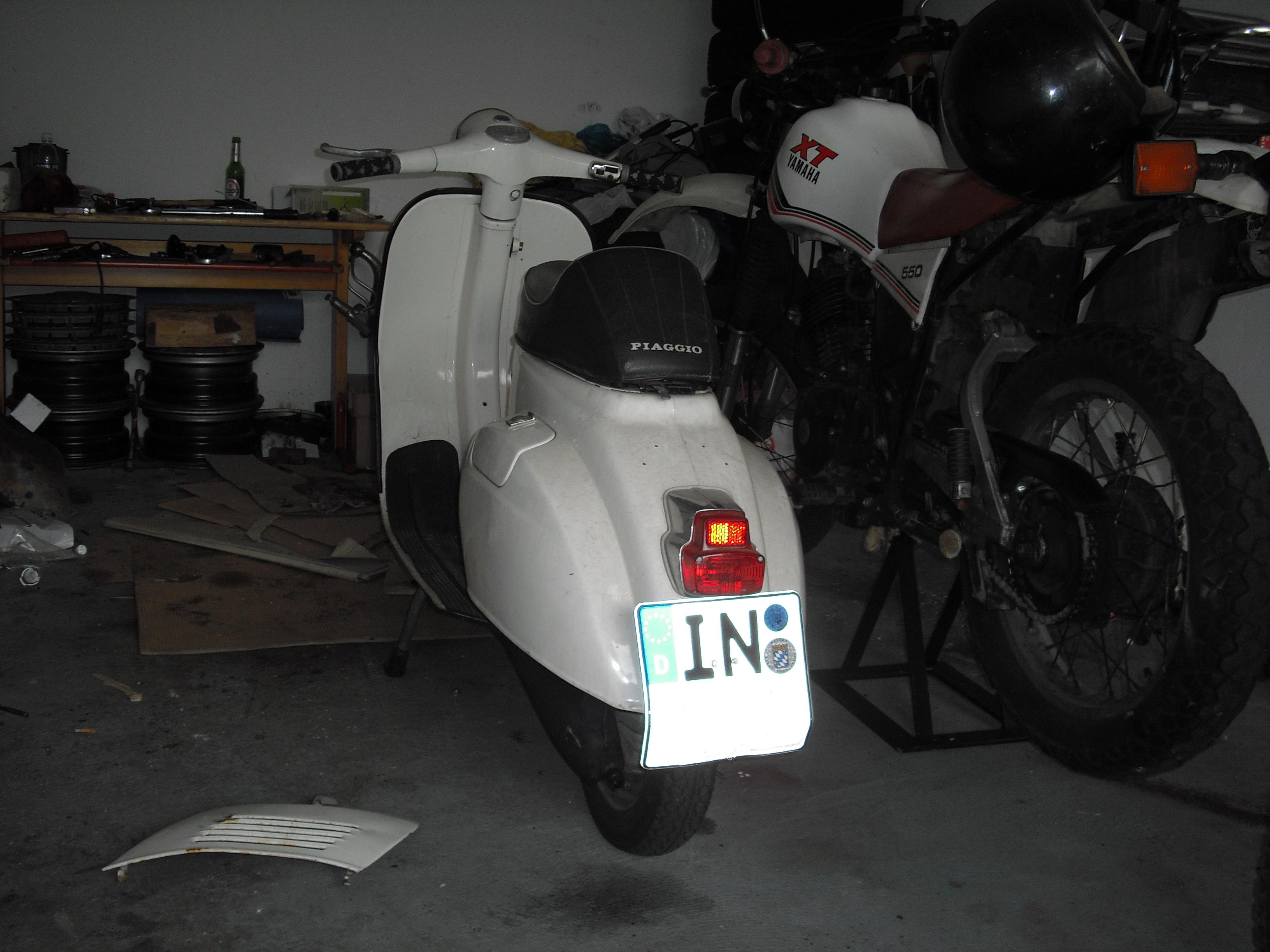

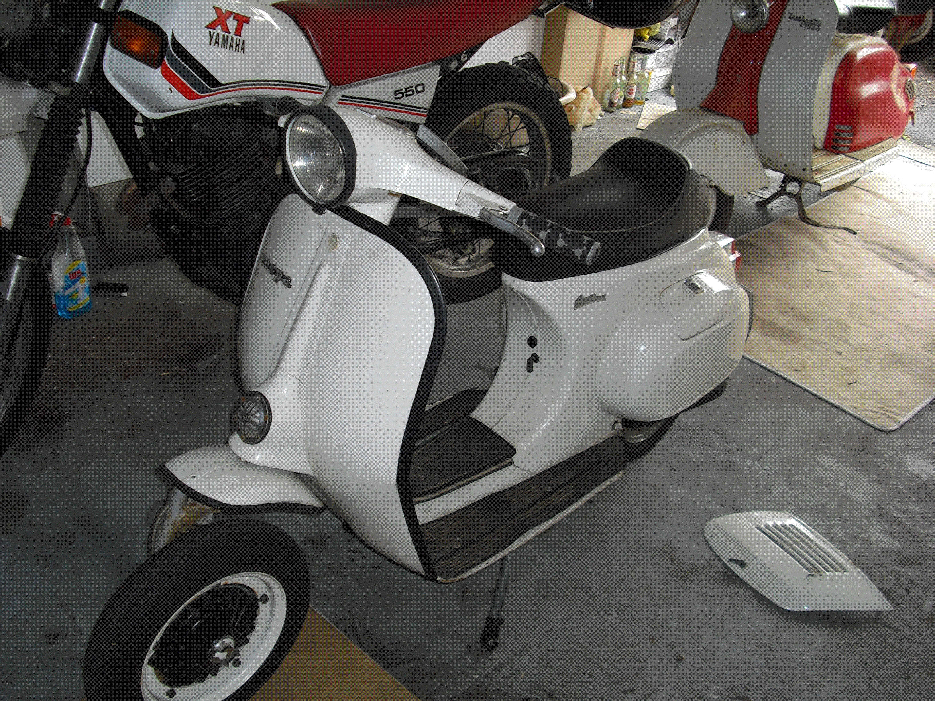

Hallo Leute,
auf dem typenschild steht 50 N aber es ist eine 80er. kann mir jemand sagen ob es soetwas wirklich gab oder ob sie umgewüstet worden ist??? :-D
wäre super wenn mir jemand nen tipp geben kann
danke :-D

Moin,
was hat'n das Teil für eine Rahmennummer?
Sieht meiner Meinung nämlich stark nach 'ner Primavera/ET3 aus bis auf das Typenschild. Der Lenker und Auspuff is definitiv von einer.
Und gab's überhaupt Seitenfach mit Blechnase bei den fuffis?!

Ja, kann man, mal auf scooterhelp.com die Nummer eintippen dann siehste auch was fürn BJ. die hat. PV müsste auch mit VMA2T beginnen...
Hab' auch grad gesehen ein zwei Topics daneben geht's um das selbe Thema, schau mal rein.
€dith meint: der 666 hat Recht, Lenker is ET3 ;)

Nö, so einfach ist das nicht. Die 50Special hat ne Plastikkaskade, und ein Seitenfach hatten die erst ab ´79. Ich schätze mal, da wollte mal jemand ne schnelle Fuffi mit wenig Aufwand. Aber eine falsche Fahrgestellnummer ist besser als garkeine. Also wenn du nen TÜV-Prüfer findest, dem das nicht auffällt, dann lass die Fahrgestellnummer sein und lass den Motor eintragen. Ne andere Möglichkeit wird schwer sein (PV bzw. Et3 Nummern/Briefe wachsen nicht auf Bäumen).

Die Spezial gabs aber zum Schluss auch ab und zu mal mit Fach und Blechkaskade (die Italiener haben halt das verbaut, was gerade rumlag), könnte also schon eine Spezial mit ET3-Motor und -Lenker sein.
Musst halt mal unter der Motorklappe schauen, was da für eine Nummer eingeprägt ist. Wenns eine PV/ET3-Nummer ist, ist das falsche Typenschild dran, ein passendes bekommst du bei SIP usw.
Wenn sie eine Fuffi-Nummer hat, kanns natürlich sein, dass sie von einem Vorbesitzer wegen Führerschein usw. einfach umgeschweißt wurde > Motor eintragen lassen, und niemandem von erzählen :-D
Mal kurz zusammengefasst: Auf den Bildern sieht man einen Roller, der einen ET3-Lenker hat, Rahmen mit Blechkaskade, Seitenfach und hinten über dem Rücklicht deutlich sichtbare Löcher für den "ET3" und "125 primavera" Schriftzug. Außerdem wie bei PV/ET3 üblich eine Gummimatte im Durchstieg statt Trittleisten wie bei den 50er Modellen. Die Motornummer ist ebenfalls von einer ET3. Welche Rahmennummer eingeschlagen ist, wurde noch nicht mitgeteilt.
Also ist es doch nahezu sicher, dass hier einfach an eine ET3 ein 50er Fabrikschild genietet wurde, oder sehe ich das falsch?
und zwar ist ein eingenietet schild mit der nummer VB53T7716 und am Rahmen ist diese nummer nochmal eingeschlagen
Nö, da hat sich einer Mühe gegeben und scheinbar auch die Rahmennummern umgeschlagen.
Kannst du mal Fotos von der im Rahmen eingeschlagenen Nummer machen? Meist erkennt man nachgearbeitete/geschweisste Nummern ziemlich gut.
