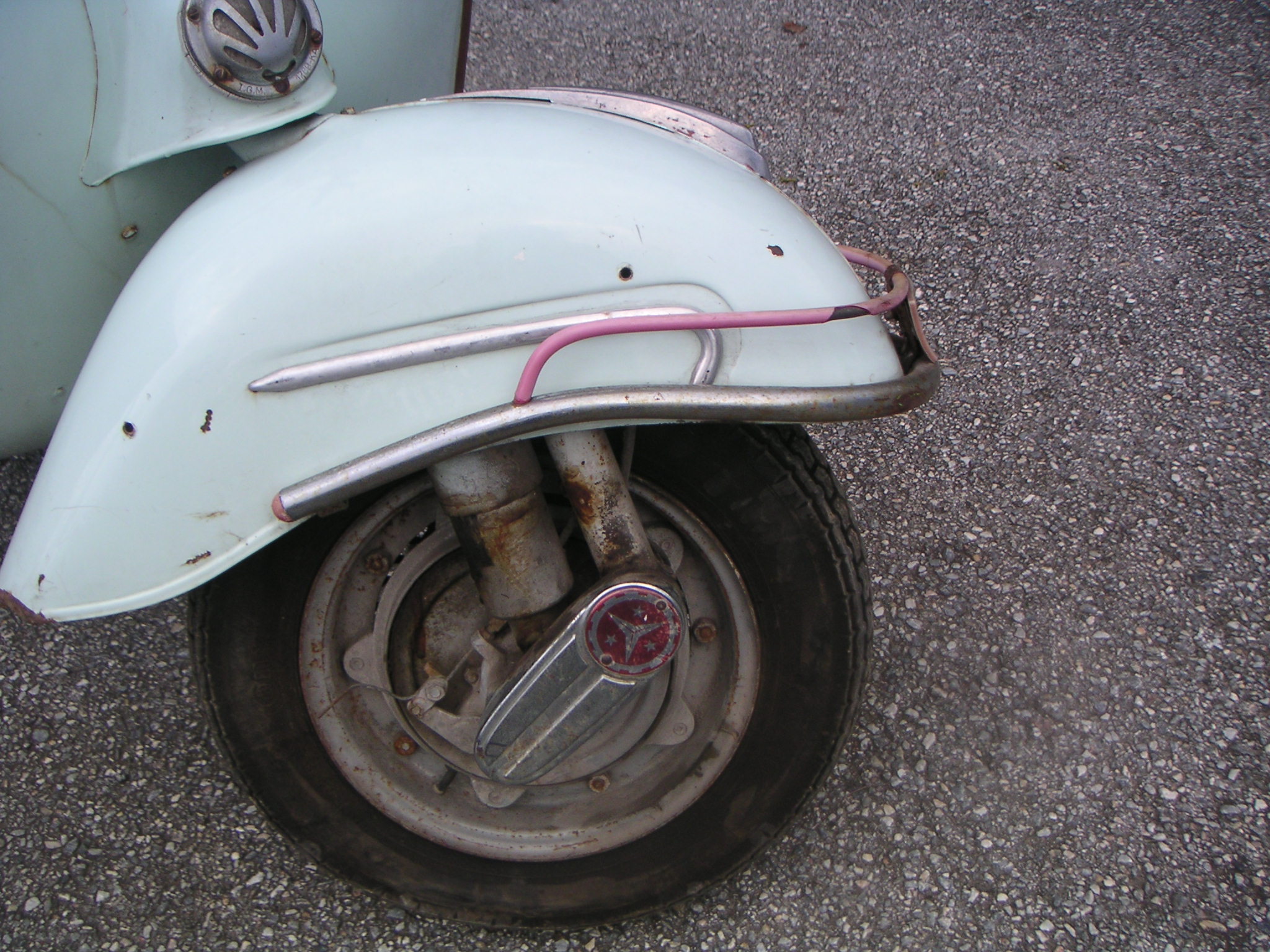

danke mal für die ausführlichen antworten!!
hab mal ein foto der gs im derzeitigen zustand gemacht. soll diese saison noch in der farbe auf die straße, im nächsten winter möchte ich sie dann im originalfarbton weiß lackieren und hoffe dass ich bis dorthin alle fehlenden teile hab.

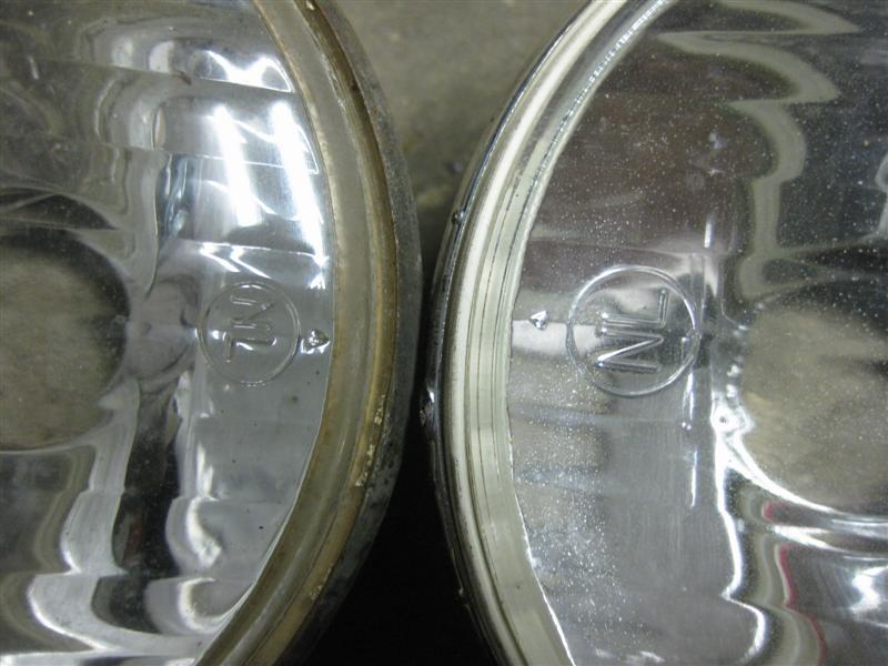

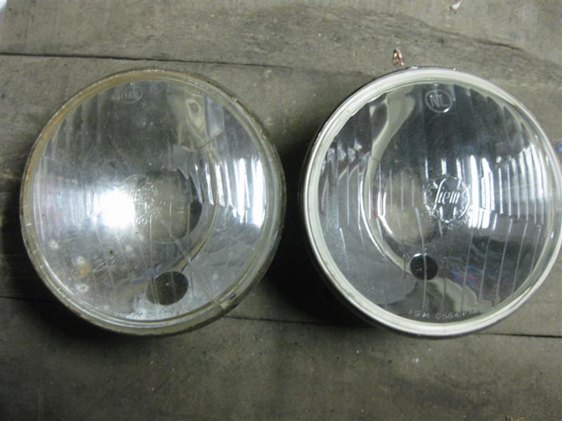

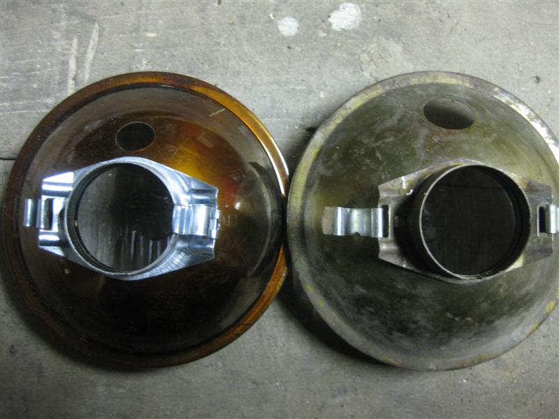

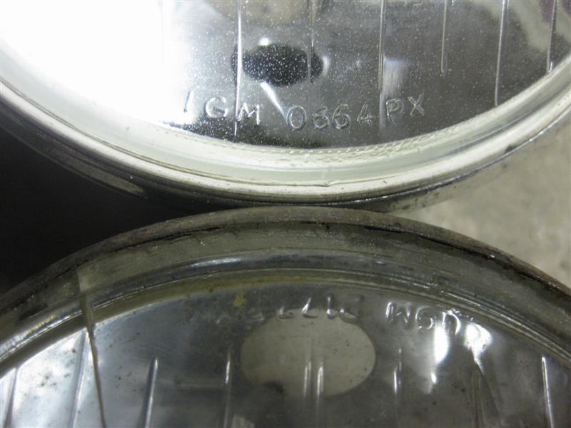

Also hier mal ein paar Teile im Vergleich:
Scheinwerfer
Der alte mit Sprung im Glas (den ich reingemacht hab :-D ) ist mein Originaler aus der GS und der neue der erwähnte NOS aus Griechenland über Ebay gekauft.
Maße stimmen super, Unterschiede sind aber die Größe vom "NL", die IGM Nummer und die Position und Größe von Standlichtloch. Also passt mein originaler Lampenhalter nicht. Weiß jemand welcher da passen könnte, oder hat vielleicht sogar einen?
Ansonsten wür ich nur das Glas nehmen und in meinen Reflektor stecken. Wäre aber schade um das NOS-Teil. Würde auch den kompletten Scheinwerfer gegen ein passendes Glas tauschen. Also wenn euer Reflektor vergammelt ist und das Glas noch gut, nur her damit.

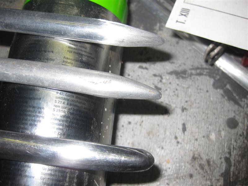

Zierleiste Seitenhaube
Unten ein Nachbauende hinten
Mitte ein Orignales Ende
Oben ein Nachbauende auf Originalform abgeändert, gehört noch poliert und fertig. Vorne die Rundung find ich nicht so unterschiedlich, also auch nicht dass die Nachbauten da wesentlich dünner an der Biegung werden oder so. Meine vorderen waren noch zu retten, da fallen die Biegungen schon mehr auf.

Scheinwerfer
gibts unterschiedliche Lampenfassungen? Hab auch den griechischen GS Siem Scheinwerfer und meine Fassung der 160/1 hat sofort passt.
