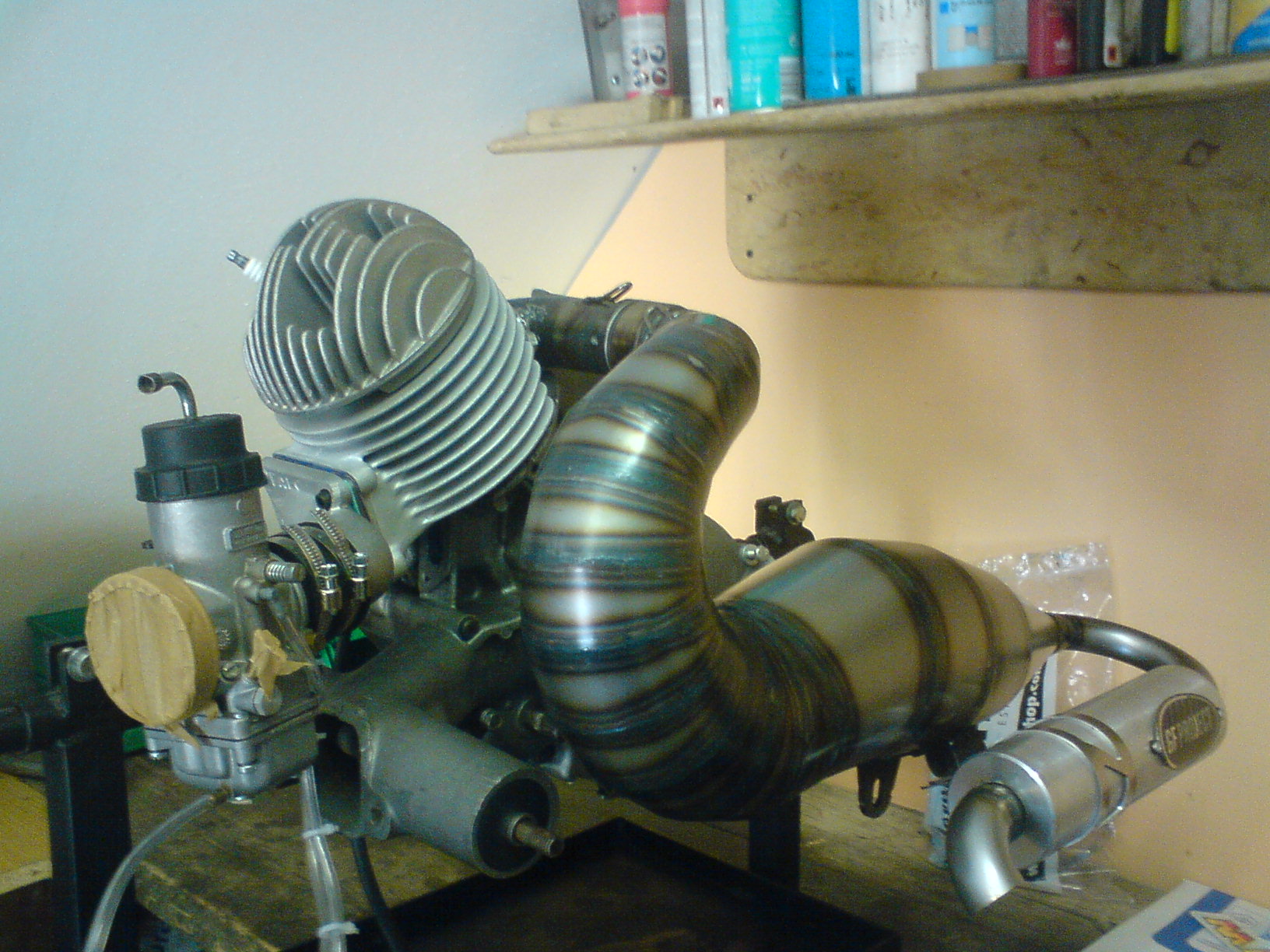

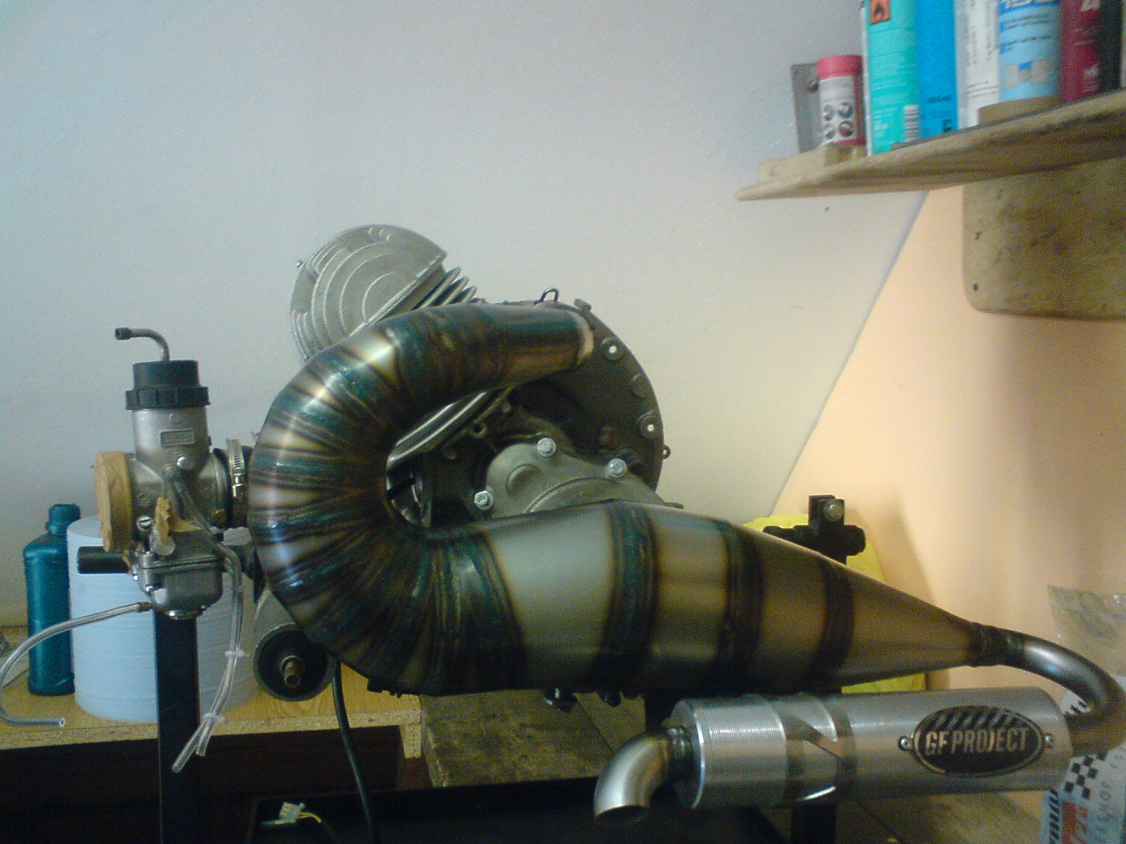

Habe am Wochenende einen neuen Falc Motor zusammengebaut mit der neuen Kupplung(Danke für das perfekte Teil) und kann nur sagen das die Kupplung einfach genial ist,trennt perfekt läßt sich eifach verbauen und hält was sie verspricht!
Ein paar Details zum Motor:
Falc 51x57(bearbeitet)
Vergaser VHSB 34
Kurbelwelle: Vollwangenwelle(bearbeitet)Hubzapfen Laser-Verschweißt,Pleuel mit einer Leichtlaufbeschichtung beschichtet
Motor aufgeschweißt
Übersetzung:27/
Vespatronic
Auspuff:Prototyp-GF-Projekt
Getriebe komplett DRT
Werde am Wochenende mal auf den Prüfstand fahren bin schon neugierig was er bringt!
Ach ja NX-Einspritzung wird noch nächstes Monat montiert!
Kupplug hält sicher
ist der auspuff vielleicht für mit ohne backen gedacht? das sieht nach wenig dämpf-weg aus... aber dicke kanone der gute :-D

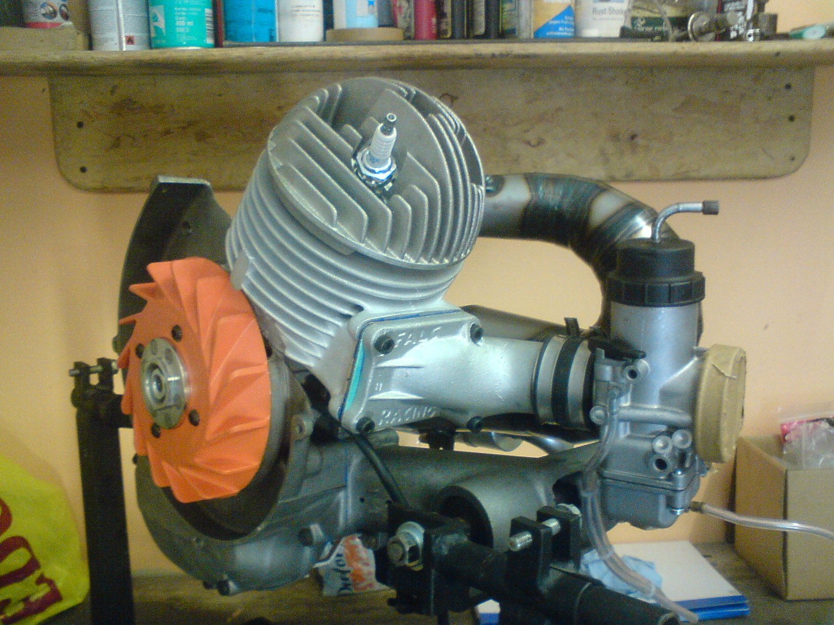

Habe heute den 2. Motor (Fuchsl)seinen Falc Motor vollendet.
Kupplung wurde heute noch verbaut,ging super schnell,konnten heute leider nicht zum testen fahren
Regen den ganzen Tag,egal morgen ist auch ein Tag.Kupplung trennt beim 2.Motor wie erwartet perfekt und drückt sich leichter als bei meiner PK 125.
Morgen fährt dann auch noch ein gehäuse gesaugter Falc mit zum testen.Bin schon ganz neugierig :-D

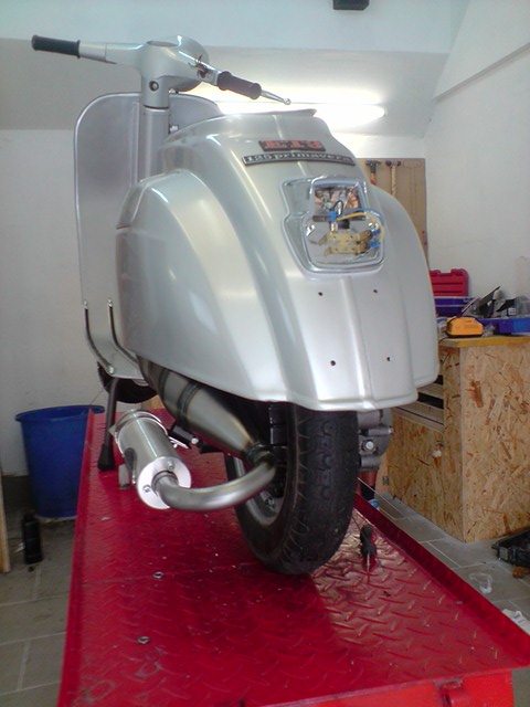

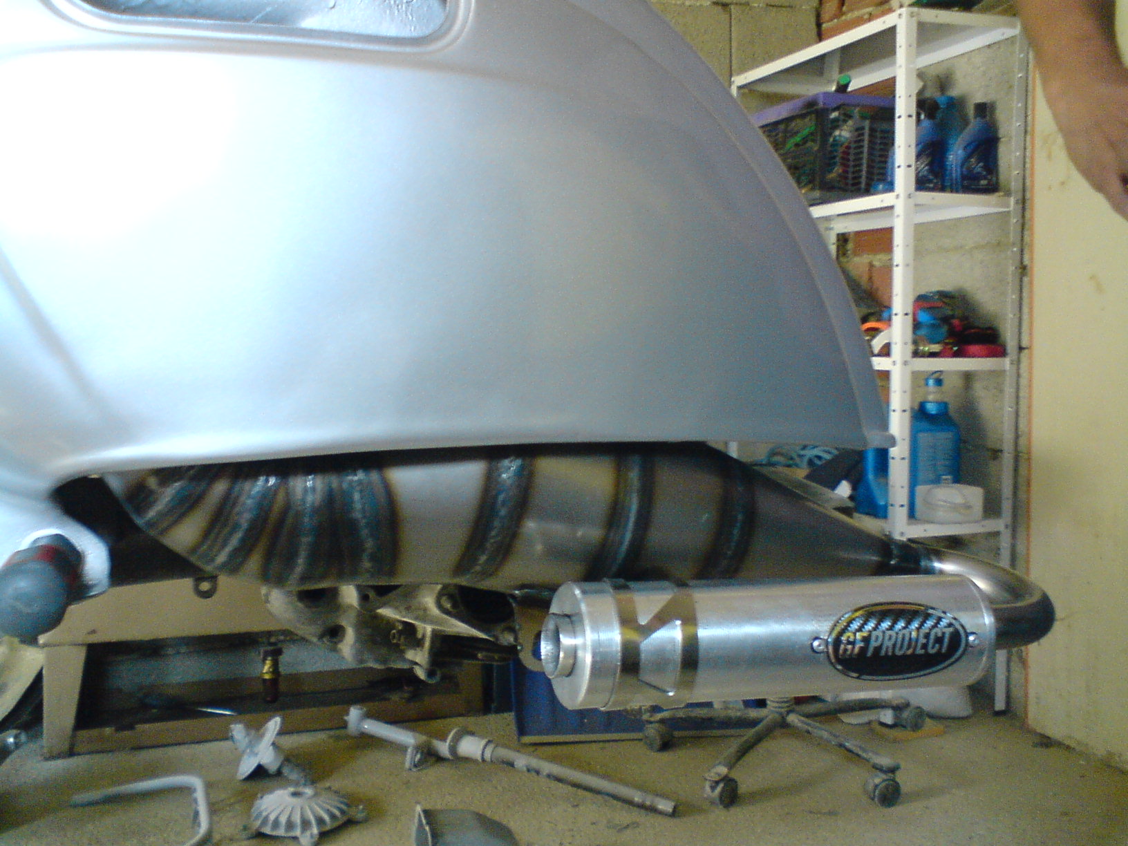

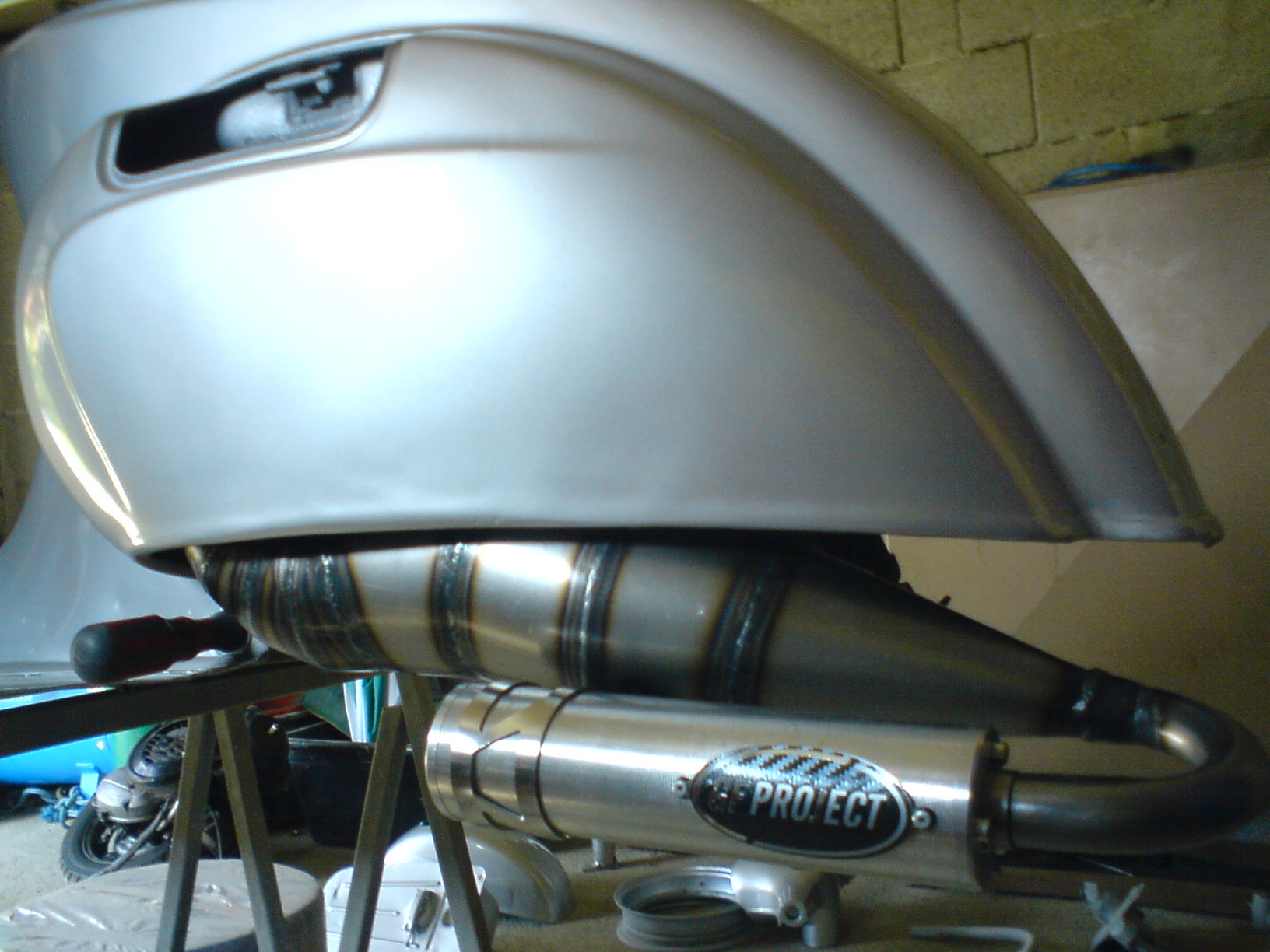

Hier noch ein paar Fotos von der Prima... mit Falc/mit montierten Puff :-D

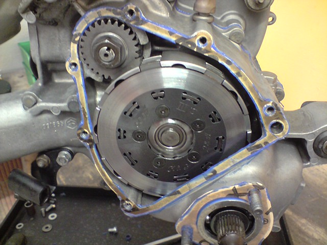

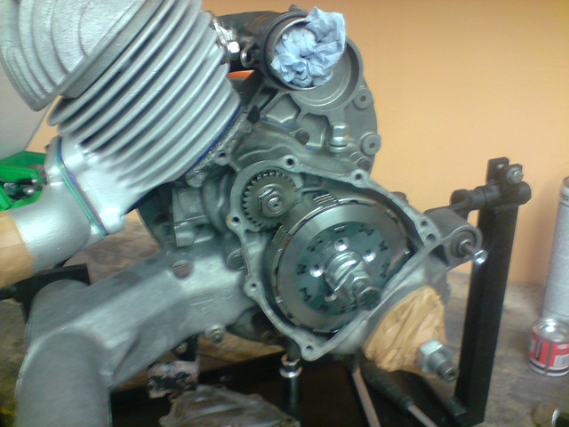

So habe heute wegen leistungs abfal mein Motor ausgebaut und bei der gelegenheit habe ich die Kullu geöfnet
hier noch paar bilder wenn es zu irgend etwas fragen giebt könnt ihr fragen Kullu ist noch drausen
Kullu hat momentan 6200KM drauf :-D
Es gibt bei der Nebenwelle einen Verbesserungsvorschlag und zwar sollte man einen Keil reindrücken und den so bearbeiten sodas er eben mit dem Konus ist.
Falls jemand den kleinen Korb zu wenig anschraubt und die Kupplung sich durchdreht verhindert man somit das aufbohren des Konus vom kleinen Korb mit der Nebenwelle
und obendrein hat man mehr auflagefläche des Konus. :-D
Mir ist die Kupplung letze Woche locker geworden und hat mir die Nebenwelle zerstört.(Kann sein das ich sie zu locker verschraubt habe). :-D
Ich mach mir jetzt eine Nebenwelle ohne Nut,und schleif dann meine neue Nebenwelle mit meinen neuen kleinen Korb mit Ventilschleifpaste ein,dann muß das halten!
Fotos von der Nebenwelle folgen :-D
Die Keilnut von der Nebenwelle wird mit einen speziellen Kleber(2K) verklebt
