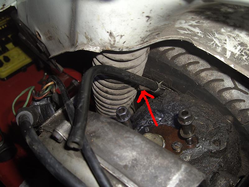

Wir reden glaub aneinander vorbei. Ich mach morgen mal ein Foto. Dass der Benzinschlauch so geführt wird ist mir klar, den habe ich auch vom Vergaser angezogen, aber der Schlauch den ich meine der geht direkt auf der Oberseite (kleines Stück weiter Hinten) vom Kulu-Deckel in den Motor rein.
Aber Bilder sagen mehr als 1000 Worte
Bearbeitet von Paichi
Dort wo der Entlüftungspilz sitzt, also anstatt dessen?
Ich hab den Schlauch nicht abgezogen, aber meiner EInschätzung nach sollte genau an der Stelle der Entlüftungspilz sitzen, ja! Evtl war das irgendwie ne Eigentkonstuktion des Vorbesitzers?!
Wie gesagt, ich zauber morgen mal ein Foto rein, damit mans richtig sieht
Sieht wichtig aus... aber wenn dort die Entlüftungsschraube sitzt ist es ja egal! Motor war würde ich sagen noch nicht offen, zumindest vom Dreckbild her ;)
Ich geh einfach mal davon aus, dass es ein Ersatz für die Entlüfterschraube ist.

Mach mal rechts am Vergaserflansch sauber. Ist da ein Loch für/von dem Ölpumpenritzel? Ist das vernünfig verschlossen?
Kriegste die alte Entl.-schraube noch drauf? Würde mich stören, dieser lange Schlauch. Oder kürzen!
Komisch - nach der Form der Gaserwannendichtung sowie der Hülsenmuttern für den Gaser war da nie eine Getrenntschierungsölpumpe. :-D
Meine getrennt geschmierten PX-Motoren haben alle Hülsenmuttern mit Ausnahme der 2007er PX. Kanns sein dass nur die späteren PXen die langen Schrauben haben?
Aber dem Dreck nach zu deuten war in Richtung Ölpumpenwelle wohl schon lange keine Ölpumpentypische Dichtung verbaut.
Wie sieht denn die Vergaserwanne innen aus. Ist da ne Ölpumpe drin? (mit dem Hebel wo man den Gasschieber vom Vergaser einhängt?)
Wenn da eine Vergaserwanne gewesen wäre, wäre der Bereich doch sauber?!
Wie folgt, hat da jemand schon rumgespielt. Die Wanne ist in der Tat ohne Ölpumpemritzel und auch ohne Diese Vorrichtung.
Es scheint, dass der verbaute Motor wirklich ein normaler PX-Motor ist. Nach dem Dreck wegschaufeln (ja, schaufeln triffts hier) ist da kein Loch unter der Wanne --> wieder ein Indiez für PX Motor.
Habe jetzt mal den Lussovergaser mit Lussowanne drauf, da dort der Seilzug passt. Sollte ja ohne Probleme funktionniere, oder?
Der Schlauch steckt wirklich auf einer Entlüftungsschraube. Das Teil habe ich nun mal abgezogen und werd schaun ob das alles so klappt.
