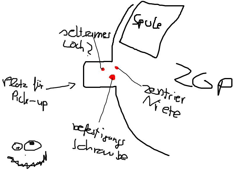

Was mir noch aufgefallen ist: hinter dem Pickup ist ein kleines Loch mit Gewinde. Eine Schraube ist da aber nicht drin?!
Öhm... aber nicht das Loch, in das der PickUp verschraubt wird, oder?!
ne, das sind drei Löcher:
ich hoffe es ist erkennbar...
Ähm... ja, schon, irgendwie. Ich glaube, du kannst das Loch getrost vergessen.
Die anderen beiden sind wichtig.
Die Zeichnung ist geil! :-D
