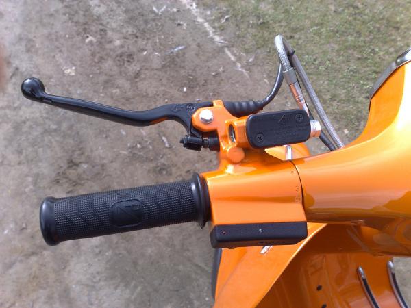

Herr rossy hat sowas an seiner ET3.
stylefaktor geht gegen 0
Wenn du die Vollhydraulische Scheibenbremspumpe auf der anderen Seite dazu siehst, wird das Bild wieder stimmig. Symmetrie ist schon gegeben.
Über Style und Sinnhaftigkeit einer hydraulischen Kupplung lässt sich sicher trefflich streiten. Als zusätzliches Öl fürs Feuer sei erwähnt, dass die orange ET3 auch noch unterbodenbeleuchtet ist. :-D
