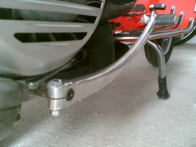

machen wirs mal ganz einfach.... ist dein kickstarter mit einer oder 2 schrauben festgemacht ???? :-D
das ist eine schraube mit mutter
fuck, zu langsam.
ja das sieht nach nem px motor aus.
auch der ständer ist recht dick und der ansaugrüssel auch nicht original
