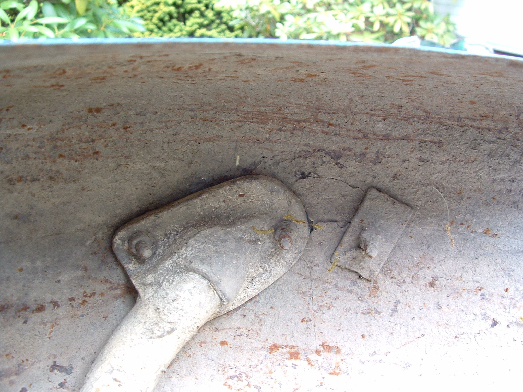

Hab noch ne Frage............ist die Kotflügelbefestigung original ? Finde das schaut sehr komisch aus ..............
oder muss es so ?
Wie gesagt hatte noch keine Vespe
Bearbeitet von Mr.Vintage
Beim Bild des Kotis von innen siehst du die 2 Schrauben durch das Alu befestigt, die gehören da hin.
Die rechts davon nicht.
Da der Koti warsch.an der Befestigung zerfault ist wurden da die kleinen Blechle
hingepfriemelt.
Übrigens, falls du dich wunderst das da keine Finne oben drauf ist, das gehört so!
Somit hast auch keine 2 Löcher
