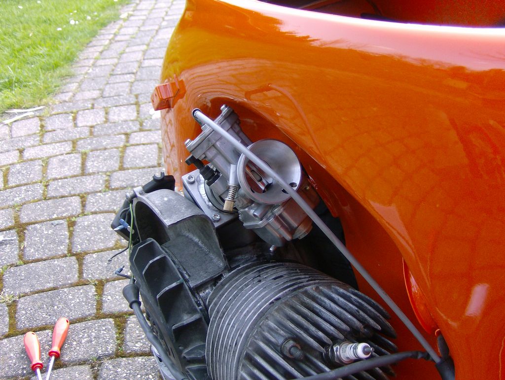

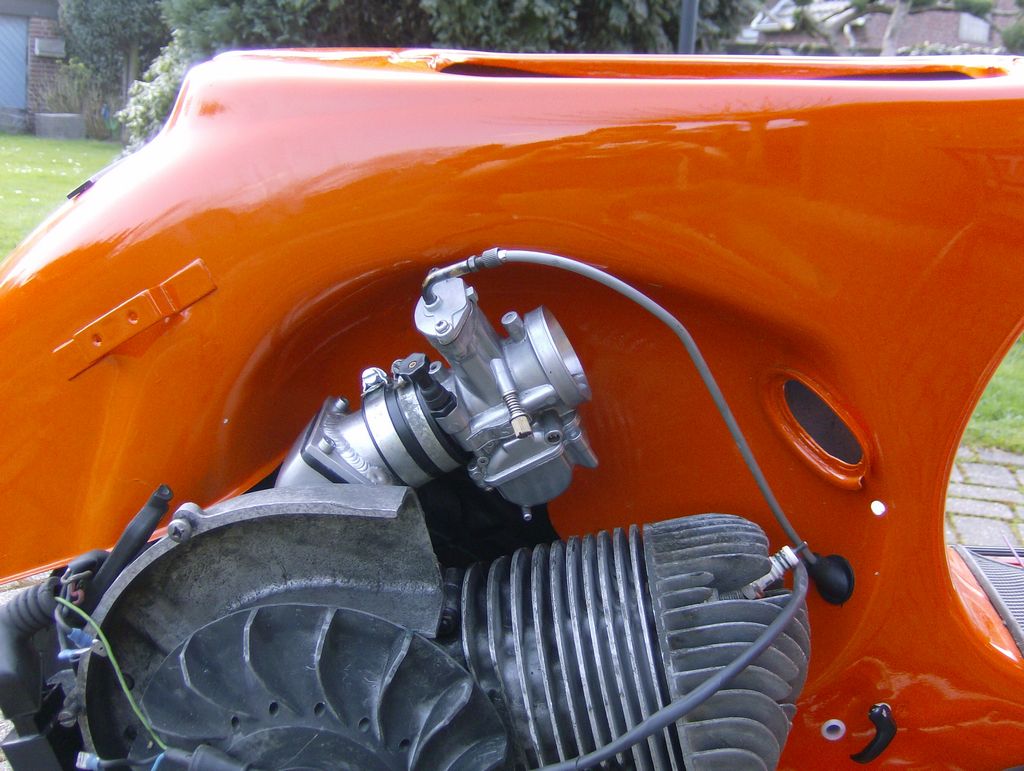

So... Vergaser mal in die Karre geschraubt.
Darf der 32er Koso so schräg da drin stehn?
Das ganze hängt mit Conversion Gummi aufm MRB Stutzen.

Äh, ne, darf er nicht. Es sei denn du pumpst den Sprit gleich ohne Schwimmerkammerventil und Düsen
durch den Gaser...
Ist das Verbinduntsstück zwischen Stutzen und Gaser selber gebraten? Das geht normalerweise viel
angewinkelter in Richtung Zylinderhaube so das der Gaser weiter rauskommt. Davon ab dürftest du
so mächtig an den Rahmen stoßen beim ausfedern...
PS: Der 30er Koso ist exakt gleich groß.

Nee, auf Keinen Fall so schräg! Weder seitlich noch ..äh.. Richtung Himmel
ansaugend.
Ich hatte da nur leichten Schrägstand und hab mir nen Wolf gebogen, bis
der Spritlevel halbwegs gepasst hat! Wird so schräg garnicht hinkommen...
Davon mal ab, dass ich die Kombüse überhauptnicht richtig eingestellt
bekommen hab und der Kaihin ein echter AHA-Effektmacher war..
Lieber Dell'Orto als Koso, das läuft wenigstens "irgendwie"...

Zum Koso-Thema auch noch ein paar Anmerkungen. Das der nicht so schief stehen darf wurde ja schon gesagt. von der Größe her sind die alle gleich (28er, 30er, 32er und 34er). Prinzipiell sollte da aber garkein Koso stehen. Die Dinger sind echt richtig scheisse, weil nicht wirklich einstellbar. Hol Dir lieber nen Keihin :-D

Verbindungsstück war dabei, ist n geschweisstes Aluteil und es steht irgendwas von VS oder so drauf, also eher nix selbstgemachtes.

Ja wie jetz? Das Ding muss doch einstellbar sein?
Mit nem Haufen Nadeln, den richtigen Bohrungen in der Schwimmerkammer
und gaaaanz viel Zeit kriegt man den zufriedenstellend hin, ja. Aber glücklich
bin ich damit nicht geworden. Mirko, Lima, und Ollie auch nicht. Und so wie
der bei dir im Rahmen steht eh nicht! Das geht auf keinen Fall, der Koso ist
furchtbar sensibel wenns um den Schwimmerstand geht. Die Kammer ist ja
auch nicht grade üppig!
Viel Vergnügen! :-D

Ich lass mir erstmal n passendes Anschlusstück bauen, dann kann ich immernoch auf Keihin umbauen.
ich hab jetzt nich so genau aufgepasst ... aber is das n mallestutzen?
Mit dem schiefhängenden 32er? Nene, MRB ist das.
