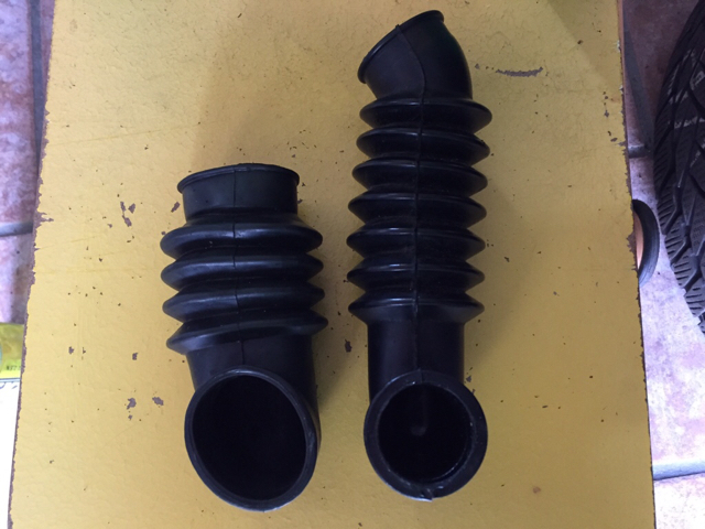

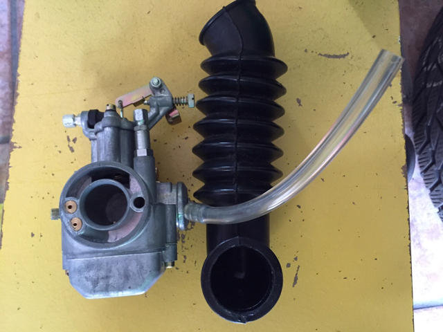

der originale Verbindungsgummi passt nicht auf den 22er Jetex:
aus einem DL und dem originalen einen neuen basteln:
oder gibt's ne Fertiglösung?
wenns mit der Osterei-Airbox später garnicht geht beim 28er würd ich auf Werners Righetti-Airbox umsteigen.
Bearbeitet von rollermicha
der originale Verbindungsgummi passt nicht auf den 22er Jetex ... aus einem DL und dem originalen einen neuen basteln ... oder gibt's ne Fertiglösung?
Nun werd mal selbst kreativ. Im Bild s.o. ist z.B. ein Staubsaugerschlauch mit von der Partie. ;-)
ja, wollte nur wissen obs denn fertig passenden gibt

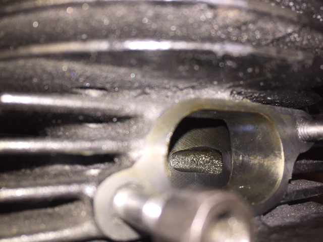

mir ist grad aufgefallen das bei meinem SIL Stage4 die Oberkante der ÜS nicht gerade ist, sondern einen Bogen macht.
Doof? sollte doch gerade sein, damit ordentlich Druck ansteht wenn die grad anfangen zu öffnen und wegen dem Querschnitt.
Bringt es was die Oberkante auf eine Ebene zu bringen?
Meine, wenn auch dürftiger Erfahrung ist, dass die Boxen gerne Überströmzeiten um die 125° mögen, VA je nach Anspruch 25° bis 27,5° VA. Fährt bei meiner Freundin wunderbar mit 125/173, 22er PHBH über originale unbearbeitete Airbox und Big Bore. Meine Graugußconversion fährt auch schön, ist aber spitzer, ist im Leistungstonic recht weit hinten inkl. der Informationen zum Setup.
Wärs mein Motor würde ich es so machen, LG
post-45783-0-39961100-1440069817_thumb.p
so sieht die Überströmer-Oberkante z.Z aus. Ein Bogen! :wacko:
Lassen oder richten?

ins osterei kannst du von rechts zwei löcher mit nem schälbohrer reinzaubern, um und bei 40 mm. hilft auch mit originalem filterelement recht gut und wird kaum lauter. der überströmer sieht kacke aus, sowas würde ich nicht fahren wollen.
so, ÜS auf eine Ebene gebracht und beidseitig die obere Kante waagerecht gefräst.
Sieht jetzt deutlich besser aus
@werner:
dass das funktioniert wenn die ÜS total daneben sind weis ich auch, Frage war obs was bringt wenn die auf gleicher Höhe sind und eine saubere, waagerechte Oberkante haben.
wir werden ja sehen
