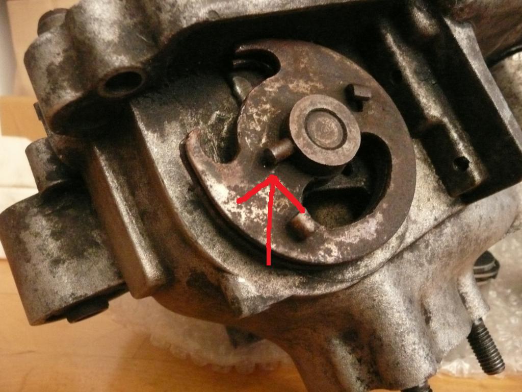

Splint an der Schaltraste weggeflogen.....
So mir ist auf meinem Heimweg von der Schule plötzlich der Splint von der Schaltraste weggeflogen....
hat sich dann an der nächsten Ampel bemerkbar gemacht :D als ich nimmer schalten konnte...
so jetz meine Frage.... gibt es diesen Splinnt ürgendwo zu kaufen?
Ich hab notfalls noch ein altes Gayhäuse nur da weiß ich net wie ich das ding da rausbekommen!
bedanke mich schonmal!

Früher gabs die beim Piaggiohändler,dann gibbet die heute vielleicht auch noch. Ist mir bei der PX auch häufiger mal passiert, bloß verliert man ihn dann nicht...
ok, danke
weiß jemand evtl. wie ich den Kegelstift aus dem alten Gayhäuse bekomme?
und ihn dann auch wieder möglichst gut in meinem aktuellen Motor fixieren kann?
lg
ok, danke
lg

Ich habe zwei gehäuse, bei denen die scheiss teile nicht rauskommen.
Alternativ:
Setz für die Kegelwartezeit ne schraube ein.
Klappt auch gut.

Dann würde ich eher eher einen passenden Spannstift vorschlagen:
http://www.anhaenger24.de/s1/images/Image_492_TN.jpg
Gibt´s bei jedem besseren Metallwarenhandel oder Schraubenladen.

ich habe meinen recht verkniesten Kegelstift mit einem Dorn rausschlagen können. Allerdings geht wildes Gekloppe auf die Schaltwelle...und dat ist nicht so gesund.
Also: 1) von der richtigen Seite schlagen und 2) nicht so feste kloppen.
Wenn Du etwas anderes als Stiftersatz nimmst achte darauf, dass dein Ersatz schön spack das Losch ausfüllt. Wenn der Halbmond auf der Welle Spiel hat, dann schert der irgendwann den Ersatzstift ab.

den gibts bei SIP, musste den auch tauschen was ziemlich übel war. Mit viel Hitze und einem Körner hats dann funktioniert, auch nur mit 500g Hammer

Ist kein Splint, sondern ein Kegelstifte DIN EN 22339
als auch den Spannstift kann ich Dir wohl mitbringen.
Versuch mal Maße zu ermitteln. Bei dem Kegelstift schau ich nach der DIN Nummer

Ich würd ne Schraube nehmen, den Kopf abzwicken und die dann mit dem Hammer reinschalagen.
Anschließend mit Kabelbinder fixieren.
So wie hier: :-D

So hab das Problem gelöst! Hab ne schraube Reingedreht.... passte ganz gut und hat schon die ersten 100km überstanden :D
Hatt den vorteil das ich sie evtl. auch wieder rausbekommen! Deswegen hab ich mich gegen den Kegelstift entschieden...
