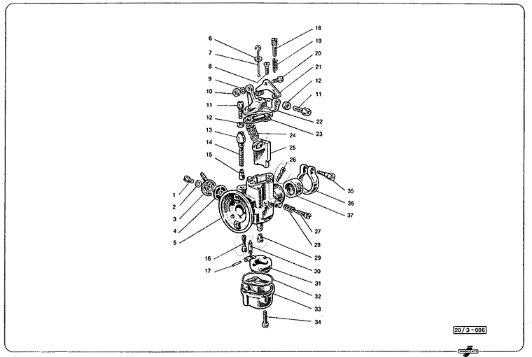

* sehr gerne: Dampfblasen im Vergaser weil die "thermische Entkopplung" durch die Kunststoffbuchse am Übergang Vergaser-Ansaugstutzen in 40 Jahren nicht gerade besser wurde. Abhilfe: mal mit nem Gummiverbindungsstück experimentieren (die Buchse gibts meines Wissens nicht einzeln neu)

Welches Plastikteil am Vergaser meinst du?An der Verbindung zum Luftbalg? Da is nix aus Plaste :-D
Nachm Anschieben, habs gerade mal getestet, geht sie sofort an, nimmt aber kein/oder schlecht Gas an
Kunststoffbuchse zwischen Ansaugstutzen und Vergaser-Flansch zur thermischen Entkopplung des Gasergehäuses von der Motorblock-Wärme.
Ja, die ists.
Allerdings ist die in neu und einzeln eben nicht zu so einfach zu bekommen. Oben meinte ja jemand, dass andere ital. Mopeds den gleichen Vergaser haben. Müsstest halt suchen. Die Primavera jedenfalls hat die Buchse schonmal nicht am 19.19er.
Wäre mir aber ohnehin zu stressig da lange zu fahnden: Gummiverbindung konstruieren, und schnell mal testen. Wenns weg ist - gut. Sonst wars was anderes.

Habe den Vergaser ausgebaut und werde ihn am WE mal reinigen, er hats bitter nötig...
Nur damit ich auch versteh, was die se Buchse so macht: sie dichtet ab? OK aber riefen oder ähnliches sind an ihr nicht auszumachen.
Hast du vielleicht nen Tip was du mit "Gummiverbindung konstruieren" meinst?

Die Buchse soll in erster Linie den Vergaser thermisch vom Ansaugstutzen entkoppeln, damit der Vergaser nicht uz heiß wird und Dampfblasen bildet.
Ist sie zu alt wird sie das nicht mehr so gut tun.
Neue Vergaser für die J 50 gibts meines Wissens nicht. Der 19.19er von der Vespa Primavera passt nach kleineren Modifikationen, hat aber diese Buchse nicht.
Mit Gummiverbindung meine ich ein Stück Gummischlauch zwischen Vergaser und Ansaugstutzen. Der Schlauch wird mit Schlauchschellen an Vergaser und Stutzen befestigt. Vergaser und Stutzen berühren sich dann nicht mehr direkt, und sind über den Gummischlauch thermisch entkoppelt.
Oder so.
so...Vergaser ist sauber, neue Buchse und neue Schwimmernadel sind drin... nu springt sie gar nicht mehr an :wheeeha:
