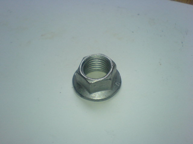

war grad mal beim örtlichen händler um mir ein bisschen kleinkram zu besorgen. auf mein verlangen nach einer kronenmutter samt käfig, kramte er dieses ding aus. es soll bei allen neuen PXen verbaut sein. einfach anstelle der kronenmutter. durch das ovale gewinde am ende soll es sichern. kann man dann natürlich nur einmal benutzen. da ich nicht so der freund der "guten" alten kronenmutter bin hab ich sie einfach mal mit genommen.
kennt ihr das ding? taugt das? gleiches anzugsmoment wie kronenmutter?

das kannst du vergessen, das ist eine Cosamutter, bzw. wenn kannst du die nur in einer Cosakupplung anziehen, weil du mit einer Nuss nicht in die PX Kupplung hineinkommst.
Gruß, Ralf
Wie gesagt, eine sechskant Mutter, egal ob mit Bund, oder ohne, kannst du nicht anziehen, weil du mit der Nuss nicht reinkommst...
Sorry, Ralf, aber ich bin mir da nicht so sicher. Die Wandstärke der Mutter sieht mir aus als könnte das ne kleinere Schlüsselweite sein als die Cosamutter und somit doch passen.

jo bei kliem. kosten unter 2 euro
man braucht aber wohl noch diese gebogene scheibe, wie sie bei der cosa verbaut ist. hab ich aber leider vergessen zu kaufen :-D

is das nicht eine variomutter von einer automatik?
Mhmm, hab einmal bei ner SKR sowas in der Art gesehen, aber eigentlich haben die Dixiklos keinen richtigen Bund, sondern mehr einen frei drehenden Federteller, der sich beim anziehen biegt und so die Schraubensicherung darstellt.

Ich habe einen von denen verbaut in meinem PX200 Block mit nicht Cosa Kupplung:
Zu finden bei DRT
MfG vespetta

Den Kasten gibts für den, der es mir vormacht, wie er seine PX Kupplung mit einer sechskant Mutter festzieht.
Das gilt.

Weder die Kupplung, noch die Nuss ist bearbeitet? Warum benutzte ich dann noch die Kronenmutter? :-D

Hast das ding mit oder ohne die Wellenscheibe verbaut?

Ich hab so ne Unterlegscheibe wie für das LüRa verbaut.
Und das alles um ein CNC Korb zu halten. Auch vom DRT

Also wenn die Mutter wirklich passt, dann wäre das ja eine Revolution im Largeframe bereich. :-D
Sowas wie die Erfindung des Reissverschlusses, oder des Radiergummies. :-D

Die von DRT gibts HIER
Unter Vespa Utilitá

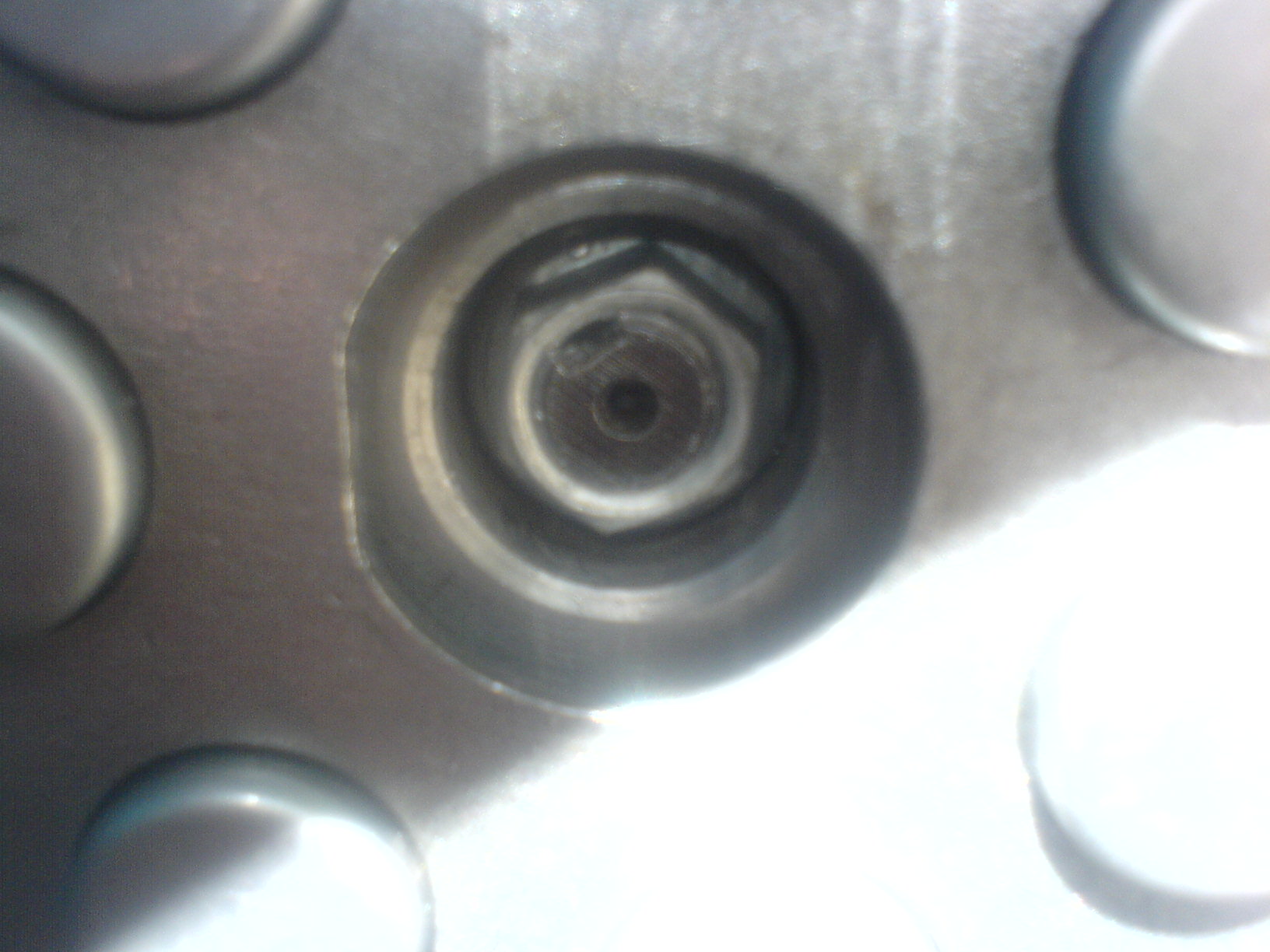

so komm grad aus der werkstatt vom kupplung neu belegen. hab mal die mutter von seite 1 eingebaut. SW 15 hatte sie.
ging eigentlich ganz gut. nur mit dem anzugsmoment hat das nicht so ganz hingehauen. bei 45 Nm (normale kronenmutter) hatte die mutter noch nicht mal richtig gefasst. hab dann mit gefühl fest gedreht bis die kupplung kein spiel mehr hatte. erste probefahrt hats schonmal überstanden.
so sieht das aus. und wo ist jetzt mein bier? :wheeeha::-D

Das sieht ja nicht schlecht aus. Bei der alten Kronenmutter ist ja der Sicherungskäfig drunter. Wie wir diese Mutter gesichert? Oder nicht mehr? Wie hast du das gemacht?

die mutter ist nicht rund sondern oval. dadurch sichert sie. der käfig ist meiner meinung nach eh :-D . hab noch nie einen motor geöffnet, bei dem die sicherung noch nicht abgerissen ist.

ich würd ein tröpfchen schraubensicherung dazugeben.
(kommt bei mir sowiso immer dazu)
