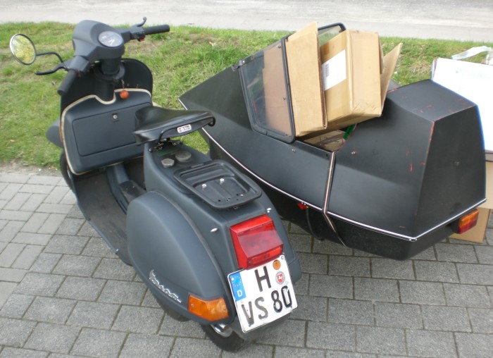

Sitzbankzapfen im Heckblech verschrauben. PX-Bank ist aber merklich kürzer, sieht also eher :-D aus. Hab bei meinem LML-T5-Chassis 'nen Schwingsattel und Gepäck"wanne" / Brötchenhalter montiert.

spiele mit dem Gedanken vorne Schwingsattel und hinten eine Art von Notsitzbank....
... will so einen ähnlichen Look wie die US Army PK im Classic Scooter haben, nur als Afrika-Wüstenratte.
