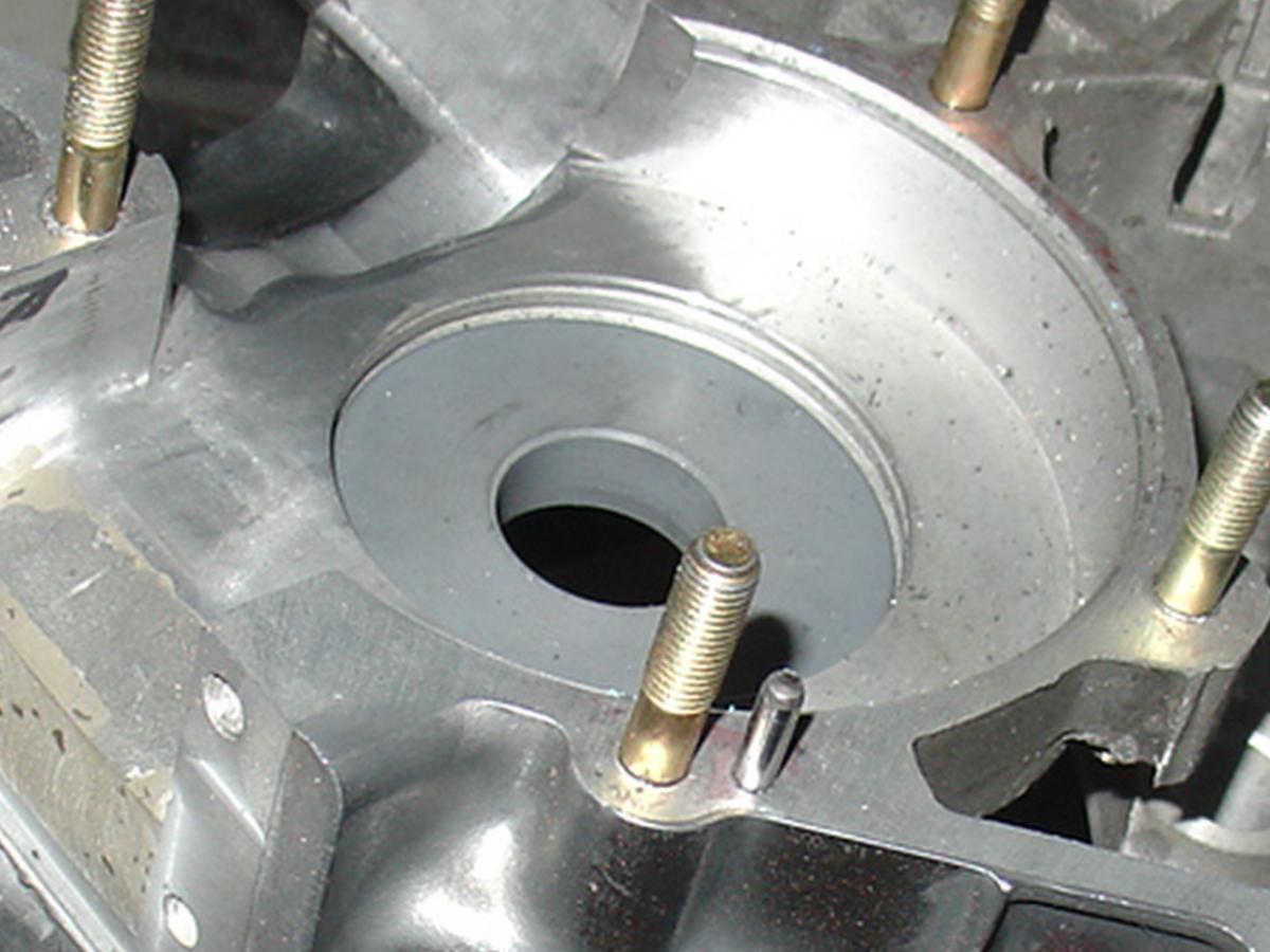

Ich hätte noch ne Frage zum ausspindeln für ne 64iger Welle. Wie viel bzw. auf welches Maß muss ausgespindelt werden?
100mm und zur sicherheit würde ich noch einen weiteren zentrierstift setzen, da die orginale zentrierung ziemlich dünn wird.

Unbedingt nen Zentrierstift setzen, tut echt Not.Da bleibt nicht mehr viel von der Gehäusezentrierung übrig.
Denkt man mal daran das die Hälften doch öfter auseinander und wieder zusammen gebaut werden.

Ok, dann werd ich doch auch mal ein Zentrierstift setzen, danke schön.

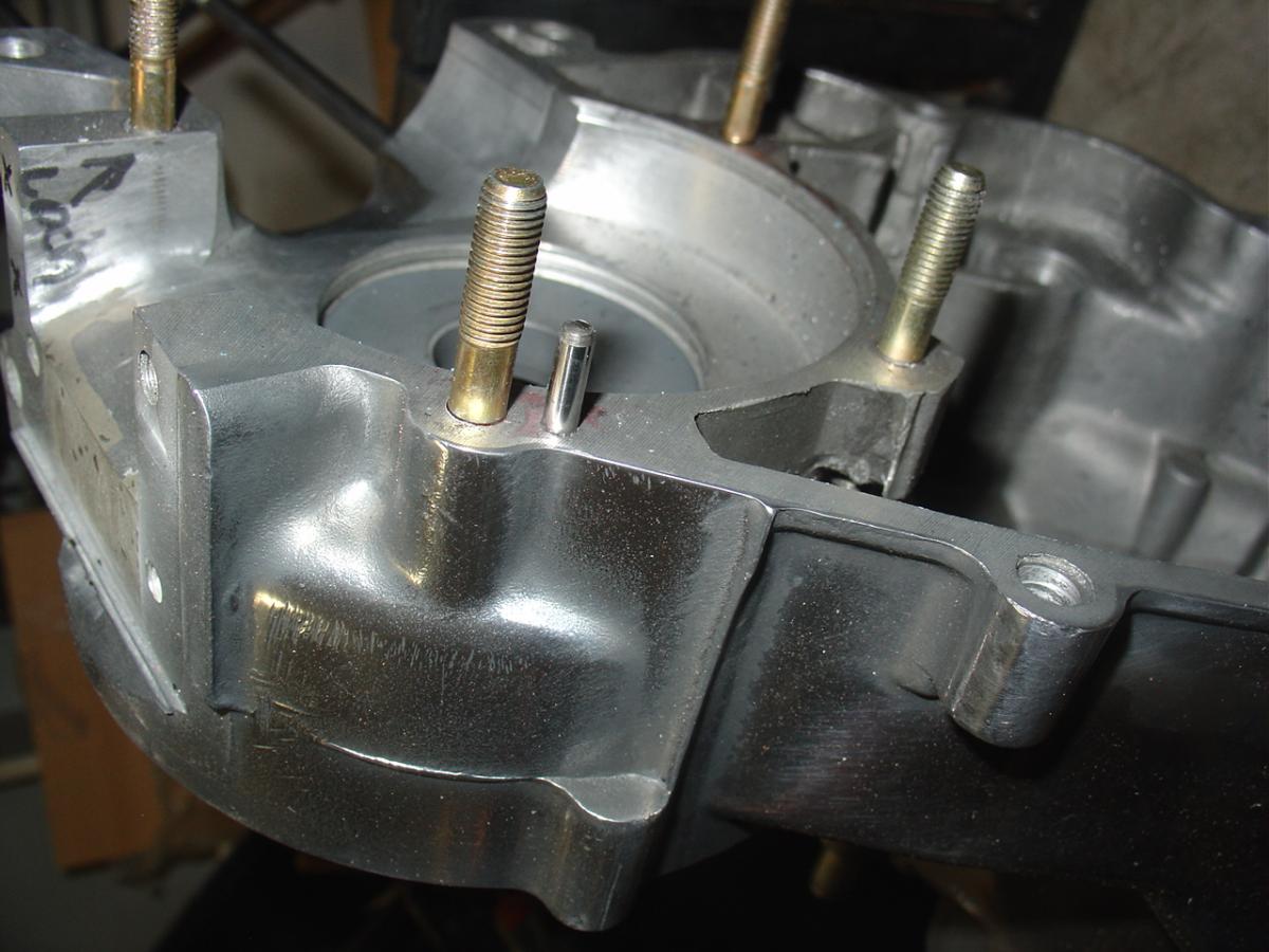

so gerade mal wieder 2stunden in der halle gefräst und meine schöne proxxonwelle verheizt
gehäuse fertig
lunker sind verschlossen
huch der stutzen ist abgefallen
auslaß ist auch schon bis knapp an die 190° hochgefräst
und um den mythos " der quattrini hat ne scheiß beschichtung" ein ende zu bereiten, hab ich den absoluten härtetest durchgeführt-
hab den auslaß mit dem groben doppelkreuzfräser bearbeitet.
natürlich mit zeuge an meiner seite. :-D
der hr. toffer war anwesend und durfte kurz zuschauen

die sind eigentlich viel zu groß und ist mir jetzt das erste mal aufgefallen.
schau doch mal an deinem zylinder ob das da auch so ist.
wenn du das gehäuse sinnig an die zylinderfenster anpasst landest du in den stehbolzenbohrungen
Da haste recht,hab auch versucht  das auszugleichen bis an meine Schmerzgrenze,
Rest wird noch mit der Dichtung ein wenig angeglichen
post-31568-0-84740000-1369689757_thumb.j.
der übergang zylinder gehäuse ist eigentlich gar kein problem.
aber die zylinderfußfenster sind beim zylinder so groß, dass ich beim genauen anpassen bauchschmerzen bekomme.
das anpassen des bei dir noch fehlenden bereiches sollte bei dir auch ohne probleme möglich sein.
schön poliert hat er :-D
Wenn schon das ganze Gehäuse poliert ist,dann auch die Überströmer.
Ganz anpassen wird nicht gehen.da brech ich zu sehr durch.
Schau mir das aber nochmal an.

Wenn du den Nippel wegmachst,siehste mehr.
Schau mal genau hin.
Wenig Dichtfläche hast auf den Bild auf der rechten Seite.
es sieht auf dem bild etwas wenig aus, aber gemessen sind es noch etwas über 3mm
Auch nach 1200km noch kein Schwitzen am Zylinderfuß, also dicht ist es!
