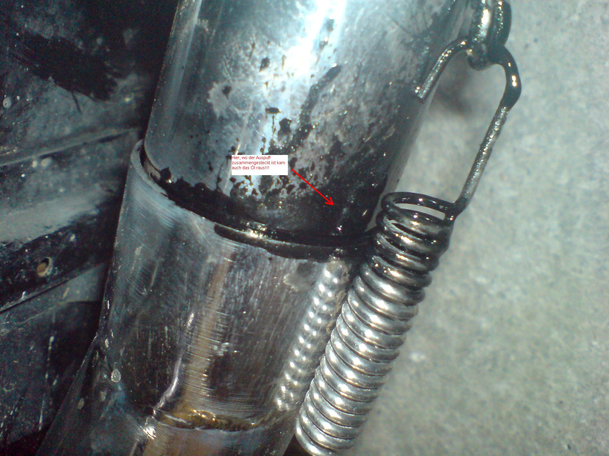

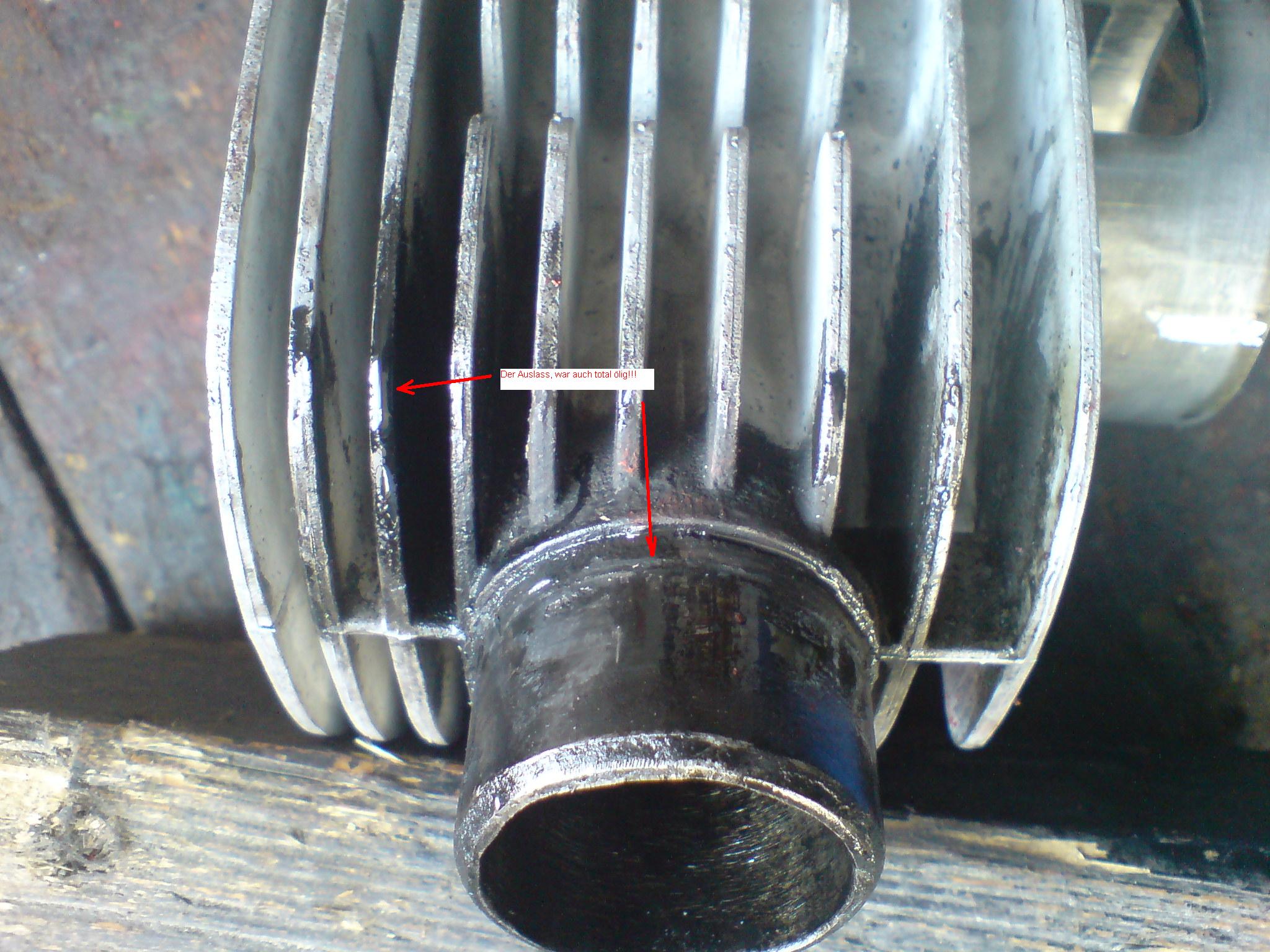

hatte vor ein paar Tagen meine Vespa, Malossi 210, Langhubwelle, 30er PHB und JL Auspuff wieder zusammengebaut und sie lief echt super. Hatte ordentlich Druck.
Jetzt aufeinmal läuft sie nicht mehr richtig. Öl kommt aus dem Auslass. Man hörte auch so richtig laute "Schlaggeräusche", die meiner Meinung immer im gleichen Takt waren. Keine
Ahnung wo die herkamen. Hörte sich evtl. so an, als wenn der Zylinder irgendwo undicht ist, (was aber nicht der Fall war). Beim Anlassen kam aus dem Auspuff einmal auch ne Art
Fehlzündung.
Die Geräusche waren aber, als ich vorhin kurz gefahren bin, komischerweise nicht mehr zu hören. Vespa lief nur noch schlecht, drehte nicht mehr aus. Die Zündkerze war schwarz und wiegesagt am Auslass hing Öl.
Bevor ich den Motor wieder auseinandernehme wollte ich micht erkundigen, was das sein kann oder ob das die typischen Anzeichen sind, dass der große Kulusimmering
runtergerutscht ist??? (Siehe Fotos)

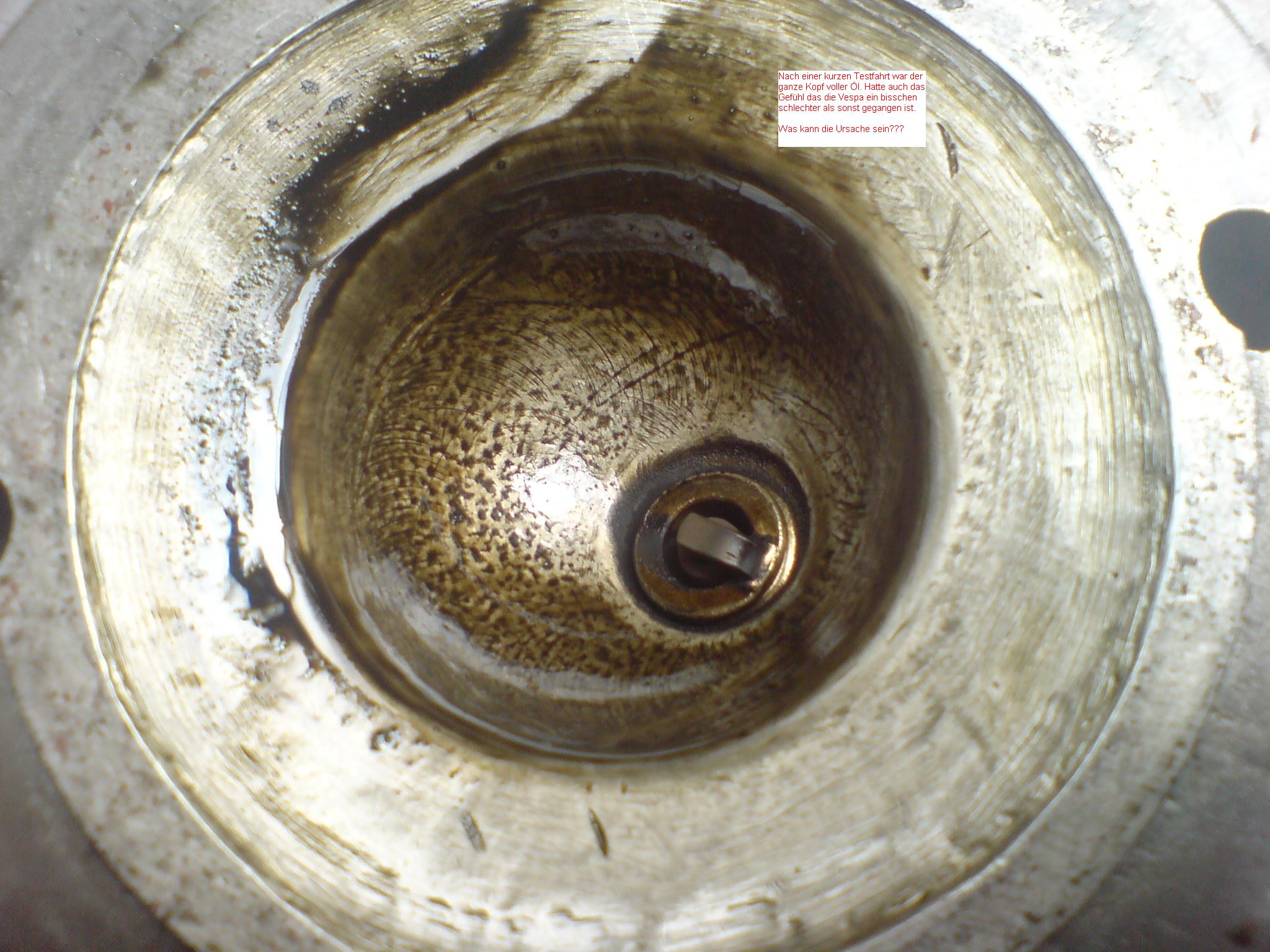

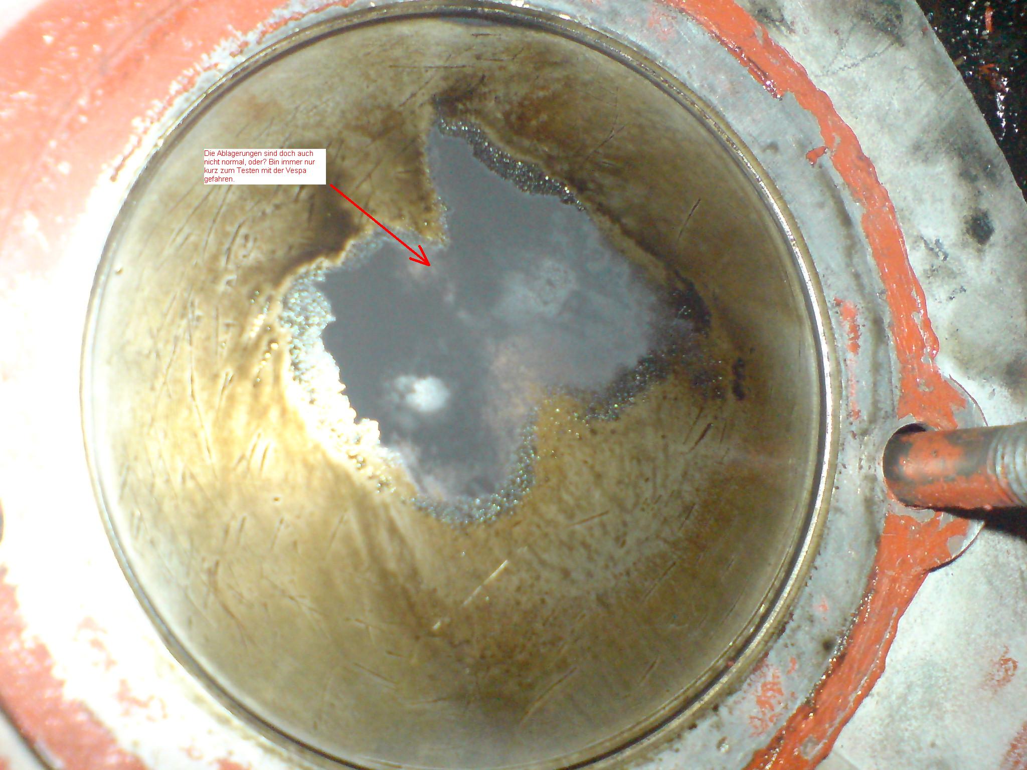

Als ich jetz den Kopf demontierte habe ich das ganze Öl gesehen. Jetzt stellt sich die Frage ob das der Grund ist, dass sie nach meinem Gefühl nicht mehr ganz so gut geht (obwohl sie hochdreht). Ich habe aber immer nur kurze Testfahrten gemacht.
Was kann die Ursache des feuchten Kopfes mit dem Öl sein??? (Siehe Bilder)

Hatte ich auch. Würde mal die Zündung kontrollieren wegen schlechter Verbrennung. Richtig eingestellt ?
Ansonsten mal Blackbox und Zündgrundplatte tauschen, falls zur Hand.
Bearbeitet von Komalainen
Die Zündung ist auf 18° v. OT eingestellt, aber noch nicht abgeblitzt. Kann das soviel ausmachen, weil schon viel Öl zu sehen war???
Das komische ist, dass das ganze Öl vor zwei Wochen als die Vespa noch bisschen besser ging nicht zu sehen war, bei gleichem Zündzeitpunkt!? Zündgrundplatte hab ich leider keine zweite zur Hand.
Wie muss denn eigentlich das perfekte Zylinderkopfbild aussehen (trocken, feucht)?
Gruß Markus
Gruß Markus

zündung muss auf jeden fall geblitzt sein ! sonst kannst du eigentlich über den zzp nix sagen. kann quasi überall sein.
kopf muss bearbeitet werden. entweder fertigen kaufen, oder zum gravedigger schicken. der macht dir den angeblich besten kopf.
Der Kopf der hier zu sehen ist ist natürlich kein perfekter Kopf, dass weiß ich, der war aber bei meinem ersteigerten Malossi 210 dabei. Ich habe aber von einem Kumpel den für den Malossi abgedrehten Kopf vom "Gravedigger" schon ausprobiert und ich habe keinen Unterschied zu diesem Kopf feststellen können. Mit meinem Kopf auf den Bildern der natürlich nicht so schön bearbeitet, aber trotzdem verändert ist, ist die Vespa genau gleich gelaufen.
Bin ja vorher Polini 208 gefahren, deshalb hatte ich schon einen Polinikopf von "Gravedigger" abgedreht (Bohrung 69mm). Gravedigger sagte mir das er meinen 69mm Kopf nicht weiter auf Malossimaß 69,5mm ausdrehen kann. Daraufhin habe ich mit "Worb" gesprochen und er sagte das es egal ist ob ich jetzt den Malossikopf 69,5mm oder den Polinikopf 69mm auf meinem Malossizylinder verbaue. Er verbaut immer einen 69mm ausgedrehten Kopf.
Dann habe ich natürlich meinen schönen Polinikopf 69mm draufgebaut. Daraufhin hat aber der Kolben am Kopf angeschlagen.
Mit dem nicht so schön ausgedrehten Kopf auf meinen Bildern hat es wiegesagt funktioniert, deshalb wollte ich jetz mit dem fahren, weil ich auch keinen Unterschied zum malossibearbeiteten Kopf vom Gravedigger gemerkt habe.
Die Zündung wird jetz dann abgeblitzt.
Wie schauts jetz mit meinem Kopf aus, wenn ich keinen Unterschied zum ausgedrehten Gravediggerkopf gemerkt habe, oder kommts da genau auf den Neigungswinkel etc. der Brennkammer an?
Gruß Markus
Bearbeitet von marpx
Für mich sieht das Ganze so aus, als ob der Luftfilter durch die (zu) fette
Einstellung (untertourige Fahrweise im Stadtverkehr) dicht gemacht hat.
==> Filter reinigen und "trockenblasen".
Das Problem mit den Fehlzündungen ist damit jedoch noch nicht
behoben. LIMA-Siri in Ordnung ? ? ? Keil und Nut O.K. ? ? ?
Grüße aus Augsburg
BABA'S
