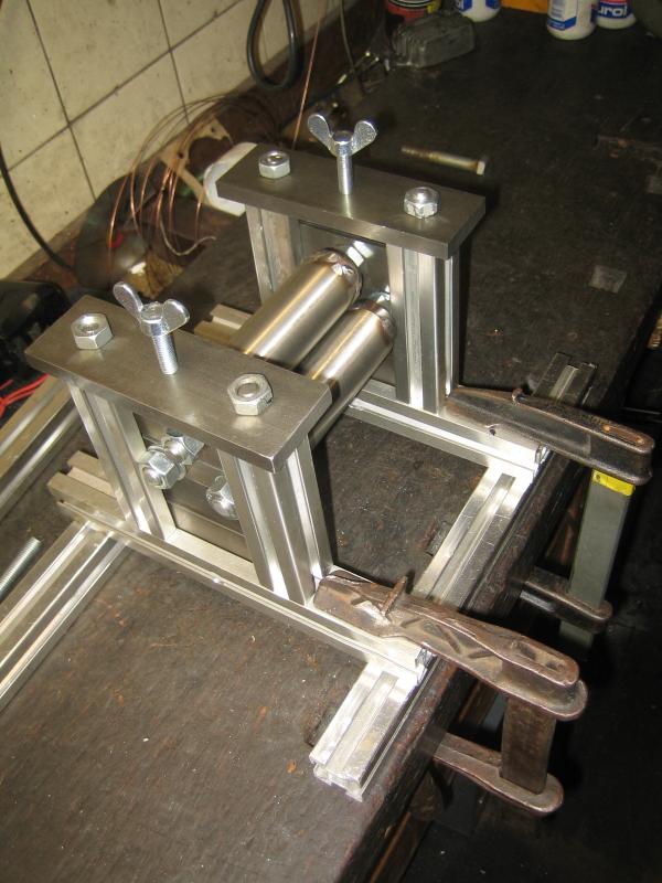

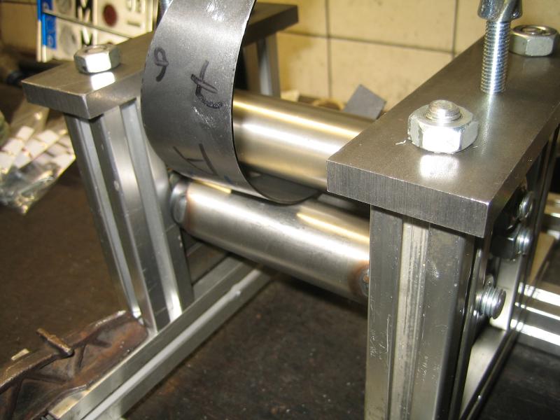

Hab mir auch mal was gebastet, eigentlich nix wildes wenn man auf Maloche ein paar Meter Boschprofil abstauben kann.
Die Rollen sind aus Rohr mit angeschweißten alten Kugellagern auf jeder Seite. Wirklich rund läuft das natürlich nicht, aber um nen Blechstreifen durchzumangeln reichts. Und ganz eigentlich braucht man sowas überhaupt nicht hab ich hinterher festgestellt, da man die Bleche ganz gut frei Hand um rundes Zeug wickeln kann.

hier meine bisherige bastelei,
die walzen werden links und rechts jeweils mit so gelenkaugen gelagert
die obere walze wird einfach per Gewindestange durchs profil nach unten gezogen, müsste doch klappen?

hier meine bastellei
für lange konen mit steilen winkeln (Gegenkonus) wärs warscheinlich wohl idealer wenn man 2 walzen verstellen könnte
wie beim oben gezeigten gerät.
aber mit ein bissl nachhilfe vom hammer wirds wohl auch so passen...
habe gestern bereits segmente gewickelt
hat bestens funktioniert,
zuerst einmal kurz walzen,
dann mit der Hand zusammenbiegen das Blech
die Stumpfnaht verschmelzen
und dann nochmal schön rundwalzen im Gerät...
