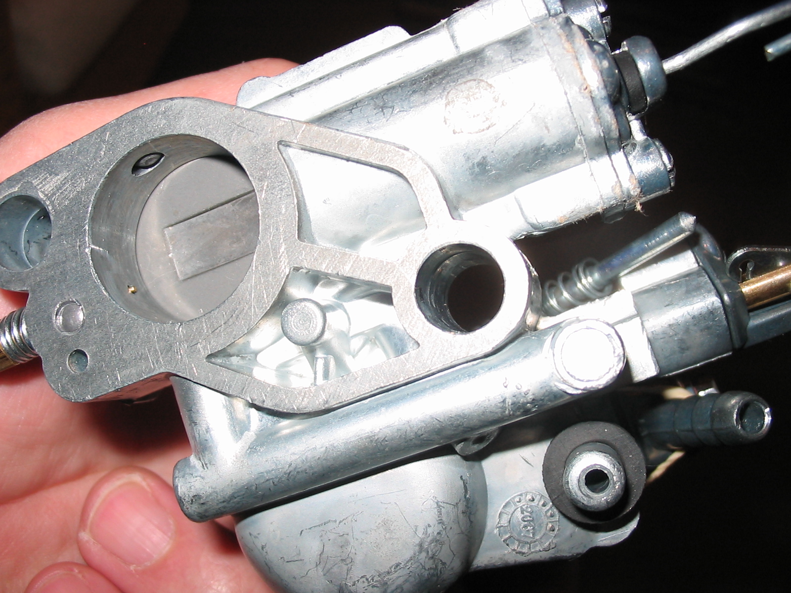

Hallo!
Nun muss ich mich schon wieder als Anfengar outen, aber nu erklär mir doch mal einer, ob der Gaser mit oder ohne Getrenntschmierung ist? Wenn ohne: wozu ist der Nippel mit dem dicken schwarzen Gummidichtring an der Unterseite (bei der Schwimmerkammer?? (wenns ein Gaser MIT Getrenntschmierung ist, habense mir was falsches geliefert....
Besten Dank - Frank

Ohne, iss schon der richtige!
Nippel mit Gummiring ist nur ein Schwimmerkammerüberlauf
Gekringelte Betätigungsstange weist auf Gaszugnippel hin = Nicht-Getrenntschmierung
Getrenntschmierer hätte da nur einen Haken zum Einhängen in die Ölpumpe
Was gibts sonst für ein Unterscheidungsmerkmal, abgesehen dieser Schieberstange? Irgendwelche Löcher, Bohrungen, irgendwas unabschraubbares?
kann ma so nicht sagen..
musst gucken ob das kleine loch unten durchgängig ist
das haben auch die gemischgeschmierten
die getrenntgeschmierten haben allerdings beim kanal den man aussen auch erkennt
nochmal eine bohrung horizontale bohrung
die wieder mit dem dunklen metallpunkt verschlossen wurde

ich muss dieses Topic nochmal hoch holen!
Ich brauche einen Vergaser mit Getrenntschmierung.
Wie finde ich heraus, ob es einer ist?
Das kleine Loch haben alle 5 Vergaser, die ich hier rumliegen habe.
Da müssen auf jeden Fall welche für Getrenntschmierung dabei sein.
Allerdings erkenn ich keinen Unterschied.
Habe in die Löcher Bremsenreiniger rein gesprüht und geguckt ob irgendwo was raus kommt.
Kam aber nix. Wohin führt das Loch bei Getrenntschmierung? Zu den Düsen?
Das muss doch irgendwie heraus zu finden sein!?

Dies Loch, dieser Kanal, mündet oberhalb des Gasschiebers.
Man kann auch eine ohne mit einem Loch versehen und dann nach außen hin mit Bleigugel verschließen.
Stell mal Fotos ein.
also irgendwo neben dem Kupfer-Röhrchen oder was?
Hätte dann nicht Bremsenreiniger da rausspritzen müssen bei meinem Versuch?
- nein, nicht neben dem Kupferrohr. Direkt ueber dem Flachschieber (ca. 1mm)
- ja, wenn frei/ durchgängig ABER siehe weiter oben( freakmoped Geschrieben 30. Oktober 2007 - 08:28;)
Wenn nicht gebohrt dann kein Loch
so wirds gemacht:
die vertikale bohrung fürs öl gibts oft... das sagt nix
diese hinauf verfolgen
folgt ihr eine horizontale die über dem gasschieber
inden gaser endet - DANN ists ein getrenntgeschmierter
gibts die bohrung nicht ist einer ohne :crybaby:
