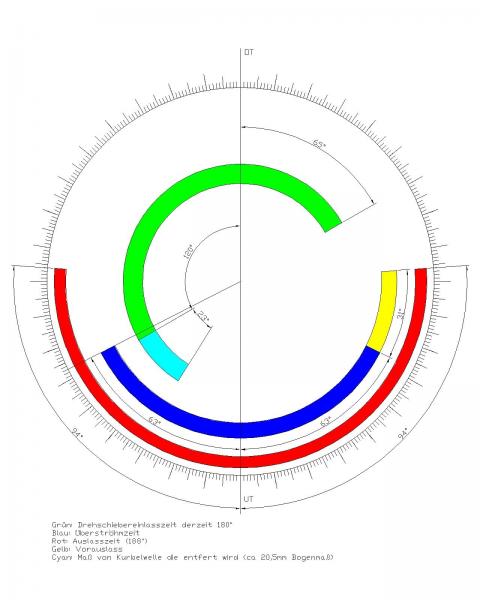

Ja alles angepasst ohne aufschweissen zylinder bearbeitet usw
steuerzeiten sind hier
