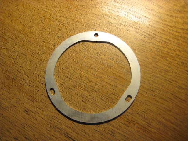

wollte mir jetzt auch ein hp4 auf die t5 bauen. habe bei sip gleich den spacer mitbestellt. ohne spacer funktionier die zündung nicht. esklackt dann beim drehen. der spaeer von sip sieht so aus:
allerdinmgs ist mit nich klar, wie der funktionieren soll. er muss ja wohl unter die grundplatte, damit die zündung etwas hochkommt, oder? allerdings gibt es dann folgende probleme:
-am gehäuse vorne ist die vorwölbung vom zylinderfuß, so daß der spacer dort nicht passt
-die stehbolzen sind zu lang, so daß der spacer dort nicht passt
-die grundplatte der t5 hat ja keine löcher für die befestigung am gehäuse, sondern wird ja nur durch die unterlegscheiben der befestigungsschrauben gehalten. wenn nun also die grundplatte höhergelegt wird, so kann ich sie dann ja nicht mehr zentrieren
wie löst man solche probleme? tips?
