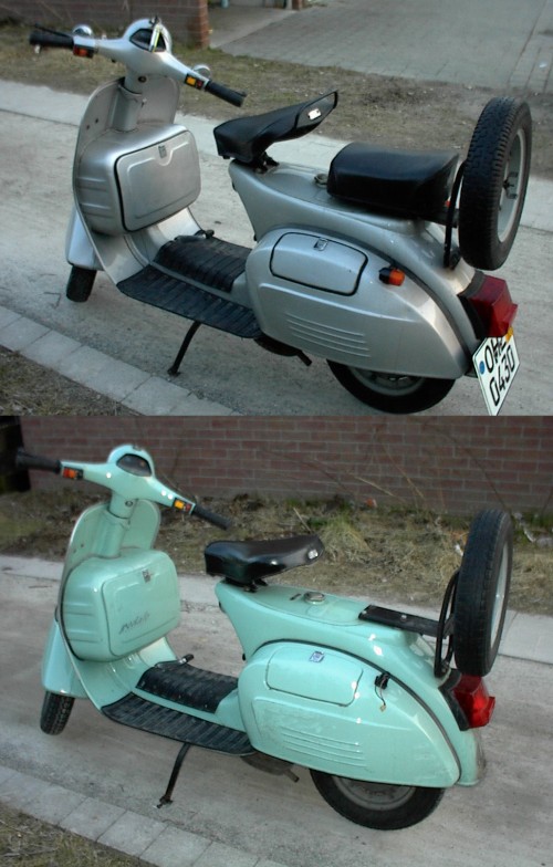

Nicht zwingend. Hier zwei 94er (oder 92er?) Chetaks mit rundem Arsch und Sprint-Pedal. Auch das Chassis hatte Sprint-Maße ...

hier mal mein haufen...... baujahr unbekannt, evtl kann mir da jemand weiter helfen
meine 95er bajaj hat auch nen runden arsch,
die linke backe ist definitiv zu klein für Sprint- also eher Super.
Rechts habe ich die Backe gegen Sprint getauscht- passte ohne Probleme...

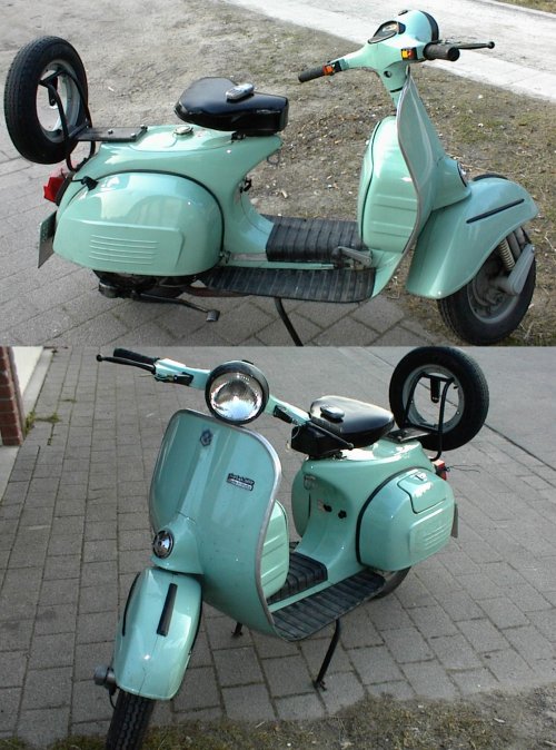

Moin,
Bilder meiner Bajaj EZ: 93

PS: Welche alten Backen mit der schönen Form passen denn ohne probleme?
Liegt der unterschied nur im einhak mechanismus ?
MfG Jones :-D
so hab ichs auch gemacht,sprintbacke geht ein bisserl weiter runter aber mitn kennzeichen drauf sieht mans nicht so(erstzulassung 4/96)
