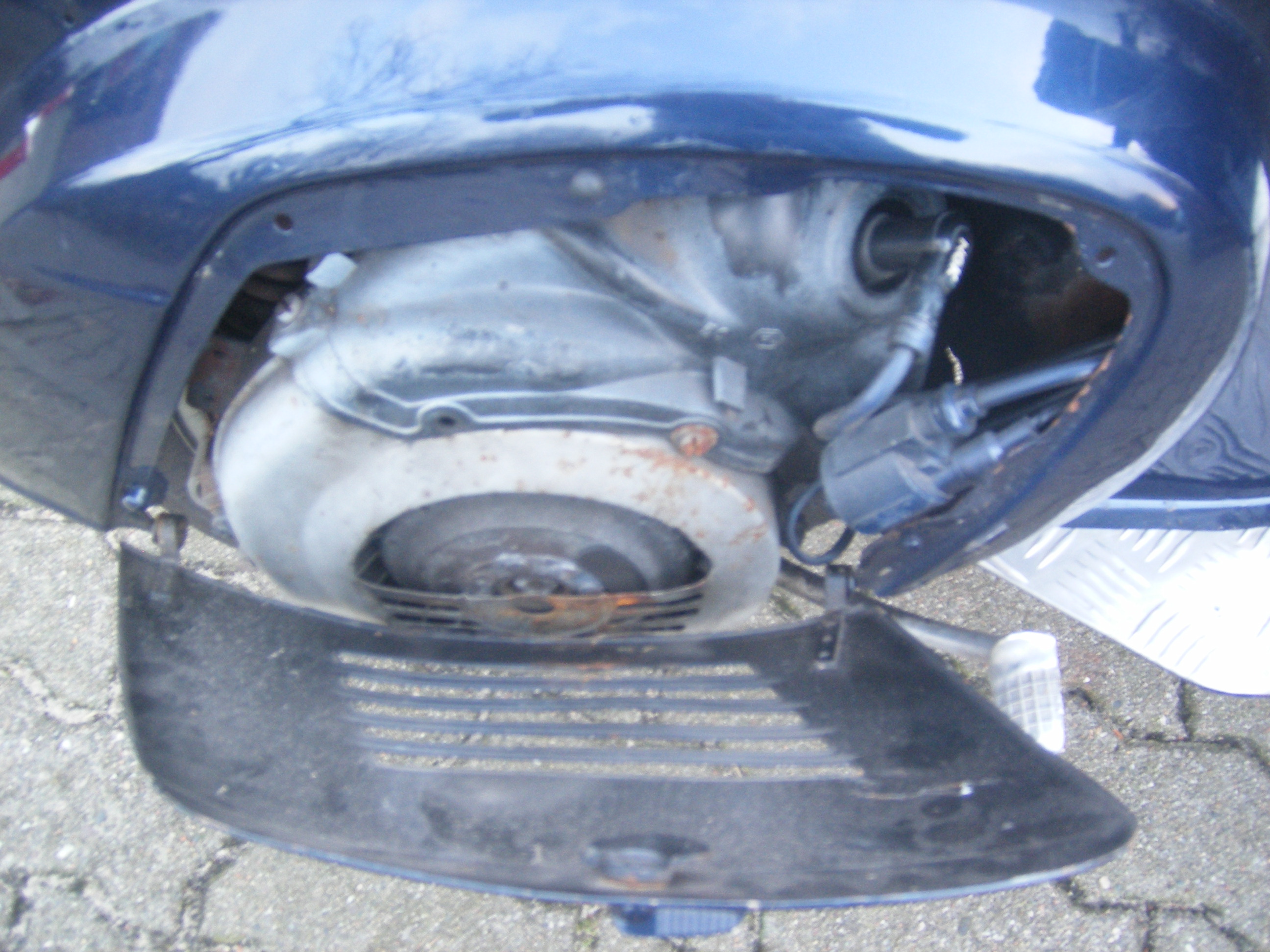

Jetzt stell ich fest, dass im Hinterrad innenraum jede Menge Rost ist, und die eine Backe auch recht kräftig befallen is, die Farbe find ich zudem auch mega hässlich. Jetzt bin ich am überlegen, wie ich weiter vorgehe, hatte eigentlich nicht vor ne komplett restauration zu machen. Hatte mir gedacht, Rost entfernen so gut wie möglich, aber nicht Sandstrahlen, und lackieren dann auch nich beim Lacker sondern zu hause (in der Garage, schaffe es diese auf 38° aufzuheizen, und dann mit der Dose) was haltet ihr davon. Immer in Anbetracht des Kosten-Nutzen Effekts. Klar würde ich Sie auch lieber komplett machen, is mir aber bei der echt zu teuer....

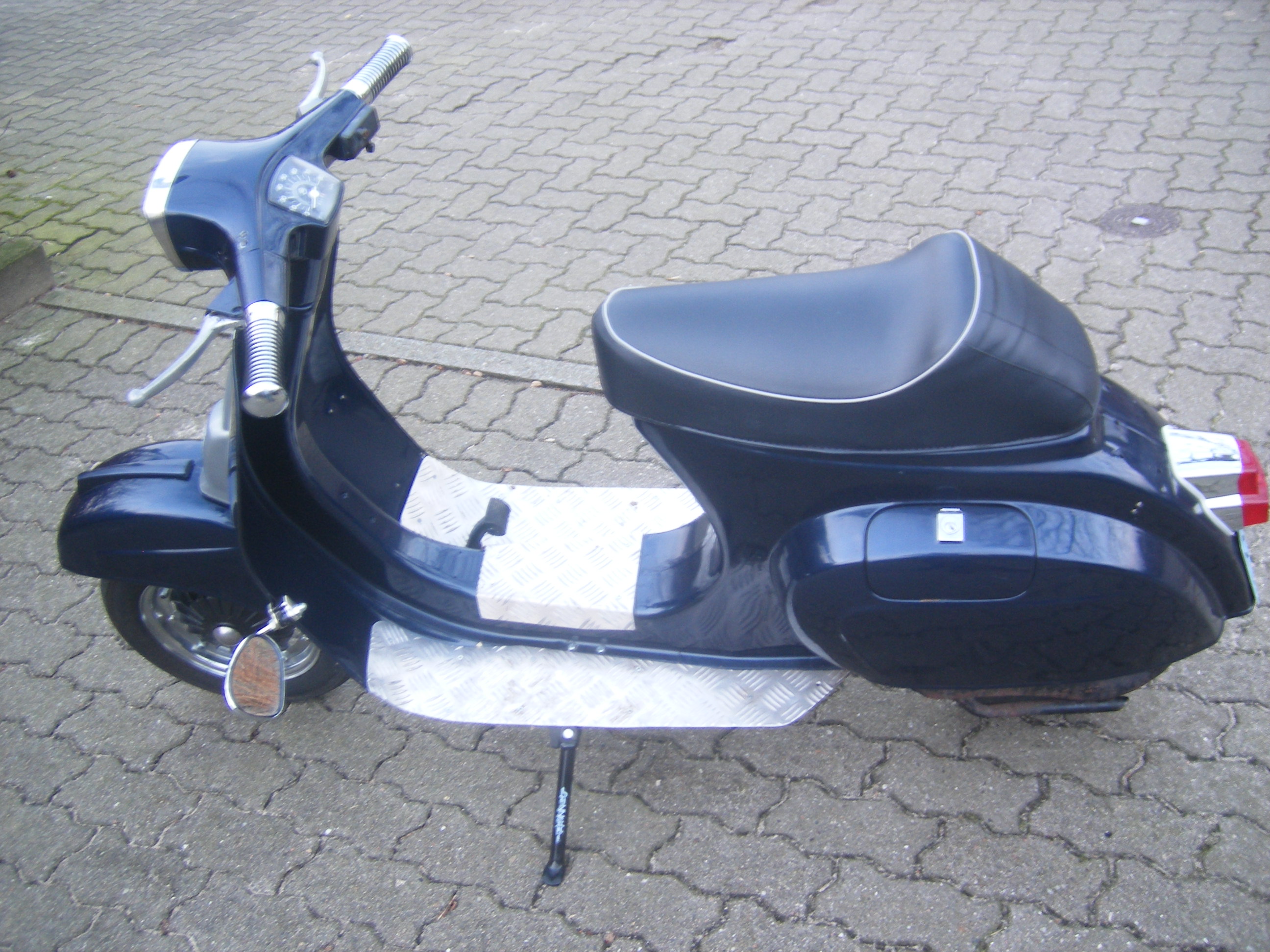

Ne große und nen kleines Handschuhfach auf der anderen Seite, ist mit Sicherheit keine Originalfarbe, (blaumetallic) :-D
naja der rost an der einen is wohl nich ganz so schlimm wie eben beschrieben, die Zweitschrift zeigt auf jeden Fall Bj. 60 da hat wohl irgendwer dann mal geschlampt beim Amt...
naja der rost an der einen is wohl nich ganz so schlimm wie eben beschrieben, die Zweitschrift zeigt auf jeden Fall Bj. 60 da hat wohl irgendwer dann mal geschlampt beim Amt... Groß meine ich mit ca. 40cm länge und 27cm höhe....

Ist ne 50 N Special, ursprünglich mit 4 Fach Blinklichtanlage ausgestattet, die mal neu gelackt und umgebaut wurde. Baujahr so ca 1980-1982. Originalfarbe war da meist hellblaumetallic oder silber.
Würde den Lack so lassen, sieht doch ganz passabel aus. Bzw wenn lackieren, dann nicht mit Sprühdose.....
Einfach so fahren und Spass haben

Die Karre sieht doch vom Lack her noch ganz gut aus und daher würde ich höchstens den Radkasten enrrosten mit einer Drahtbürste .
Anschließend mit Verdünner kurz abwischen und dann Zinkspray rüber.Danach würde ich einfach nur Unterbodenschutz raufmachen

Also "Unterbodenschutz" würde ich nie drauf machen :-D
Wenn de das mal wieder runtermachen willst, bekommste graue Haare :-D
Gut entrosten, dann die gute Zinkstaubgrundierung drauf, rostet nimmer.
Würde aber dann trotzdem noch n Blaumet. drübermachen.

Aber so ne Zinkstaubgrundierung ist ja nicht richtig fest auf dem Blech...nachm Trocken kann man die ganz leicht abkratzen. Hält dann der lack überhaupt noch ordentlich?
Da ich das aus der Dose als 1-Komp.Lack lackierte, ist das auch
mit Nitro wieder abzuwaschen. Meine ET3 und die meines Kumpels
ist so Grundiert. Der Lack hebt auf der Zinkstaubgrundierung
nicht ganz so gut. Nicht das er abfällt, aber bei Kratzern geht der
Decklack leichter ab. Die Grundierung hebt aber super.
Ich dachte auch eher an innenliegende Stellen, unter den Backen und so.
Davon sprach doch der Herr Topiceröffner.
Finde ich als Rostschutz fast unschlagbar...(mein Fiat-Test)
Bearbeitet von Kebra
Also als kompl.Grundierung im Sichtbereich würde ich´s nicht mehr nehmen.
Aber da wo man´s nicht sieht...
Zinkstaubfarbe in den Radkästen ist schon die richtige Lösung.
Bei meinen Restaurationen nehme ich die grundsätzlich, allerdings nach dem Strahlen auf das nackte Blech. Ansonsten sehe ich wenig Sinn in der Wirkungsweise der Zinkfarbe.
Danach normal Grundieren und Lackieren. Damit Steinschläge aufgrund der schlechteren Haftung keine Lackabplatzer verursachen streiche ich zum Schluss immer dick Konservierungswachs in die Radkästen bzw. in die Innenseite der Kotflügel. Das Wachs "dämpft" sozusagen die kleinen einschlagenden Steinchen. Wachs hat zudem den Vorteil, dass man es mit Nitro oder Benzin relativ einfach wieder abwaschen kann.
