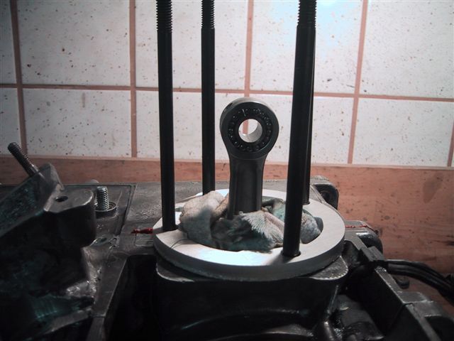

    Die mir gängigen 125 mm Pleuel (Yamaha YZ 250 bzw. Polaris) haben ein 23 mm Pleuelauge oben, darum 3,5er Nadeln. Trotz längerer Suche haben wir kein passendes Nadellager gefunden. Außerdem trägt ein vollrolliges Nadellager durch mehr Kontaktfläche doch besser. Muß man nur aufpassen beim ein- und ausbauen, daß die Nadeln nicht in das Kurbelgehäuse fallen.

    Kannst auch das 125erPleuel mit 18er Kolbenbolzen nehmen. Steckst da nur 17 Nadeln 3,5x20 mm und 2 passende Anlaufscheiben in das obere Pleuelauge. Hast dann eben ein vollrolliges Kolbenbolzenlager. Ist mittlerweile bei unseren Hainkels Standard
