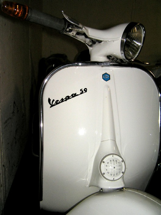

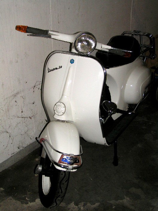

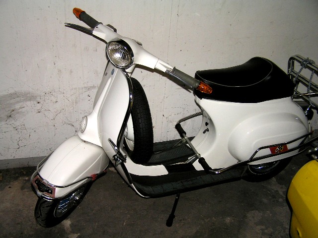

so..jetzt mal bilder von der 50S/69er dt.ausführung 2.hand..kein o-lack aber o-lack ähnlich. was meisnt ihr,kann ich für die verlangen? wäre nett wenn ihr mir infos geben könntet.. gruß tom
