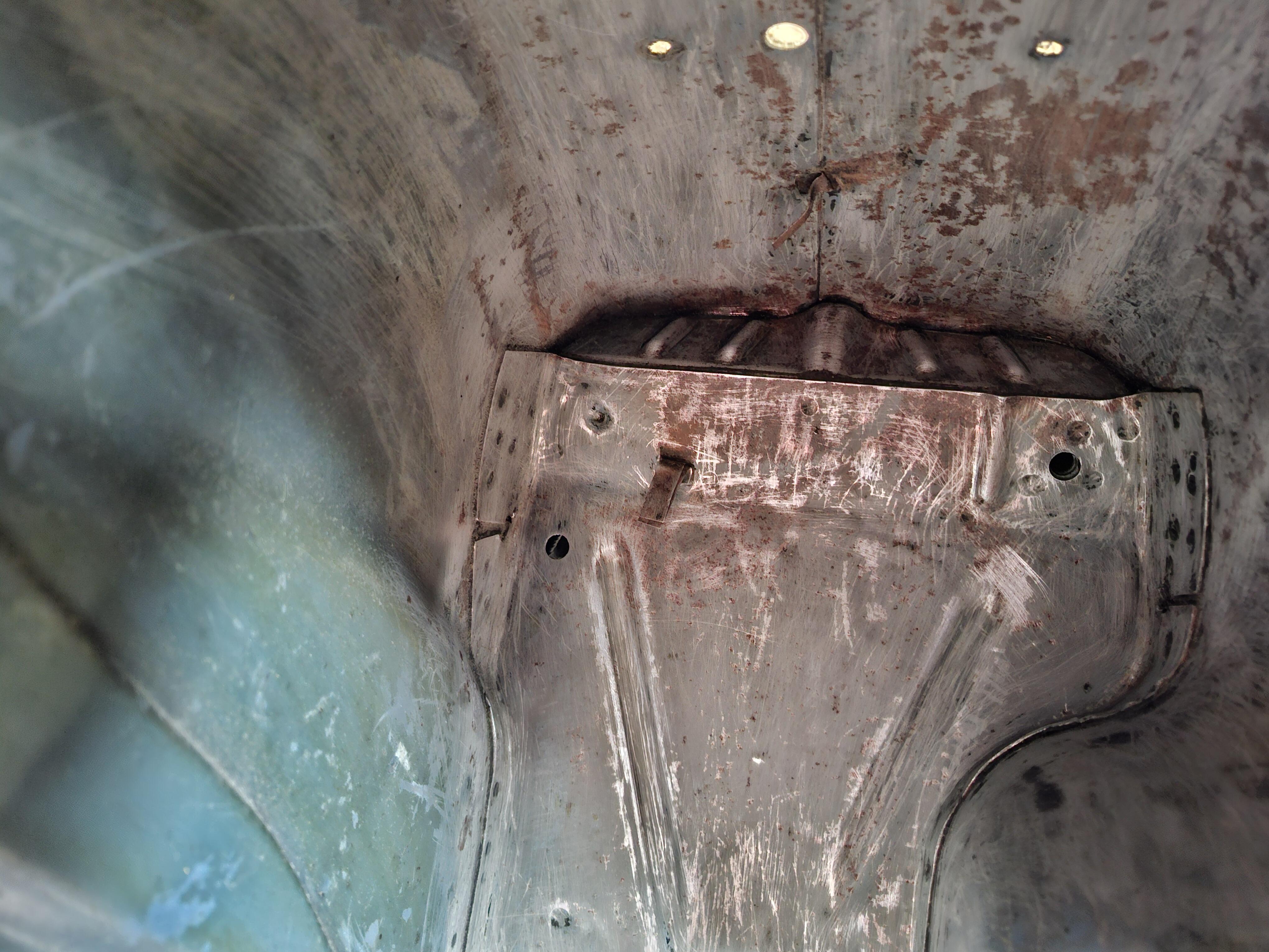

    Ich habe auch ein bisschen nach O-Lack in diesem Zustand suchen müssen 👍🍻
  2. PhilLA antwortete auf Werner Amort's Thema in Blabla
    Karre vor Wand

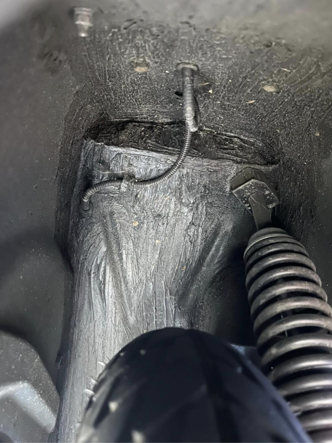

  17. Das ist der O-Ring vom Schwingenlager kaputt. Eher ungeil. Warum sollte klar sein. Du hast die komplette Gabel überholt? Wann? 1998?
