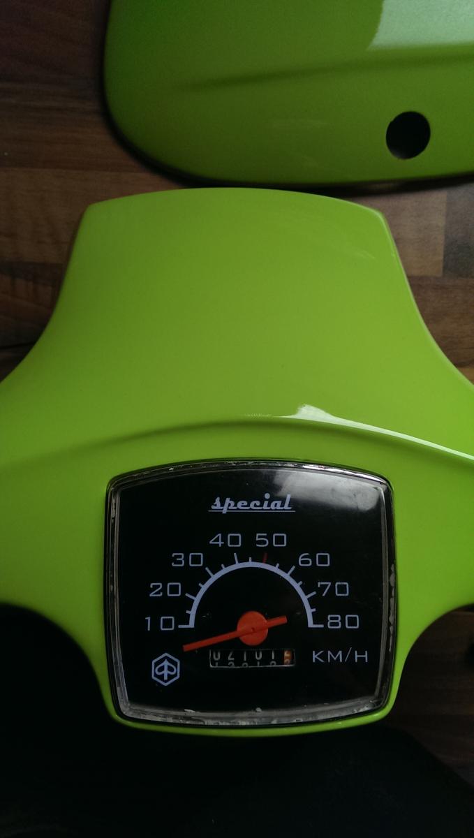

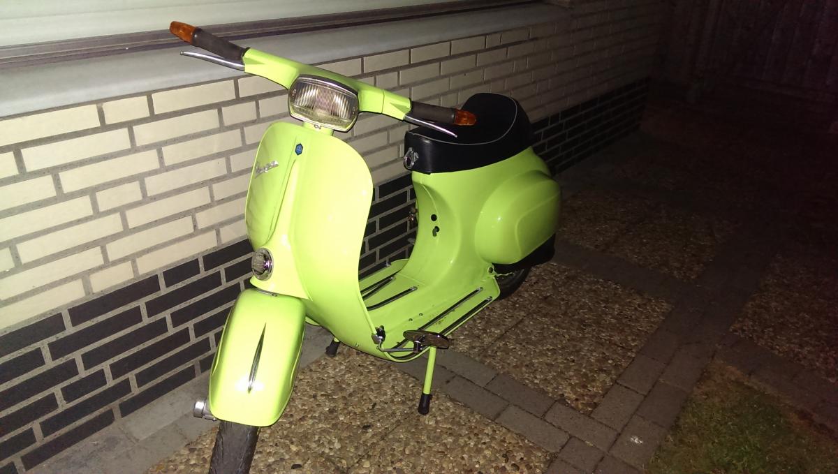

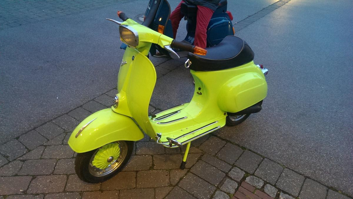

  9. Hier meine komplett restaurierte Vespa V50 Special Bj 77 in Verde Mela (Apfelgrün) Karosserie wurde komplett neu gemacht.. Elektrik Eigenbau mit: - Plasmafolie für Tachobeleuchtung - elektrische Sitzbankverriegelung über Killschalter - Batterie - VNB Rücklicht.. finde es einfach schöner als das originale V50er.. - Zündschloss Motor: - HP4 Zylinder Alu - HP4 Polrad - Auspuff Piaggio 4109S eingetragen - 16.16er Dello mit 70er HD
