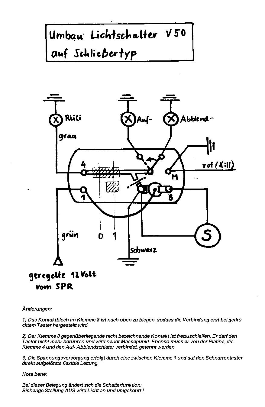

  7. Im Kopf durchgespielt: müsste funzen. Spannungszuführung zum Schalter am Lenker an Klemme 1. Aaaber: Auch hier muss der Schnarrentaster erst mal zum Schließer umgepfriemelt und der Saft (von Klemme 1 abgezapft) direkt auf den beweglichen Kontakt zugeführt werden. Auch wenn du Dauerstandlicht (wozu?) und/oder Tachobeleuchtung auf Dauerstrom legst, kann der Standardlichtschalter mit seinen 2 Stellungen ( aus ? ein) nur ein einstufiges Fahrlicht bedienen. Denn Biluxbirnen mögen es gar nicht, wenn beide Glühwendel gleichzeitig versorgt werden. Kein Problem ist es dagegen, wenn du das Schaltermodell mit dem zusätzlichen Schalter für Auf- und Abblendlicht verwendest. bobcat p.s.: ein normaler Killschalter ist mir persönlich sympathischer als ein Zündschalter.

  12. Der angefügte Schaltplan passt im Grunde schon für den Umbau auf eine 12Volt-Elezündung von einer PK. Aber leider nicht für die in Bild 2 dargestellte ZGP: Das ist (wenn sie die von dir genannten Kabel blau/schwarz/grün/gelb/rot hat) eine 6-Volt-Anlage! Siehe Schaltplan bei scooterhelp.com. Ausserdem ist zu beachten: der vorhandene Bremslichtschalter (ist ein Öffnertyp!) ist gegen einen Schließer zu tauschen. Beim Lichtschalter am Lenker kannst du den bei einer Rundlichtfuffi schon vorhandenen Hupen-/Schnarrentaster auch weiterverwenden. Musst dazu aber einen kleinen mechanischen Eingriff vornehmen, wie ich ihn schon paar mal hier genannt und in´s Netz gestellt habe. Weil er serienmäßig leider auch ein Öffner und kein Schließer ist. Wenn du aber den Trapezlenker hast: Bei dem hat der Lichtschalter diese Funktion nicht! Genau so wenig wie eine Umstellmöglichkeit des Fahrlichts auf Fern- bzw. Abbblendlicht, wie es in dem Schaltplan dargestellt ist - das ist nämlich der Schalter einer Rundlichtfuffi. In dem Fall heisst es Ausschau nach einem entsprechenden Conversion-Schalter eines italienischen V50Special-Modells zu halten. bobcat Edith hat noch die leider falsche ZGP enteckt...

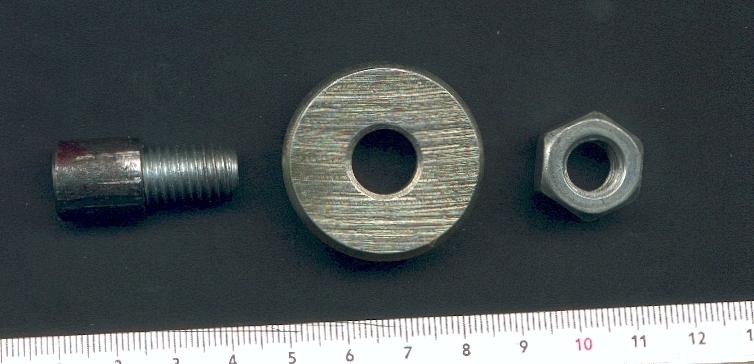

  22. Hi, für diesen Sonderfall und die Situationen, wenn der Kuluabzieher grad verliehen oder partout nicht zu finden ist (!), empfehle ich dieses kleine Helferlein, mit dem man auch die eingebaute Kupplung gefahrlos zerlegen kann. Nachdem die Mutter (M10/SW17) gelöst und die Sicherungsscheibe abgenommen ist, schraubt man es auf das Gewinde der Nebenwelle. Es besteht aus einem kurzen Stück Rohr (Da ~ 13, Di ~ 9,5mm, 15mm lang) , in das ein M10x1,5-Gewinde geschnitten ist und in das - bis auf halbe Tiefe – ein ca. 22mm langes Stück einer M10er Schraube eingeklebt ist. Auf das freie Gewindeende kommt eine große Beilagscheibe (Da 34mm) drauf, gefolgt von einer Mutter M10. Sobald die Kupplung über diesen "Apparat" nur etwas zusammengedrückt worden ist, kann man den Sicherungsring ganz leicht entfernen. bobcat
