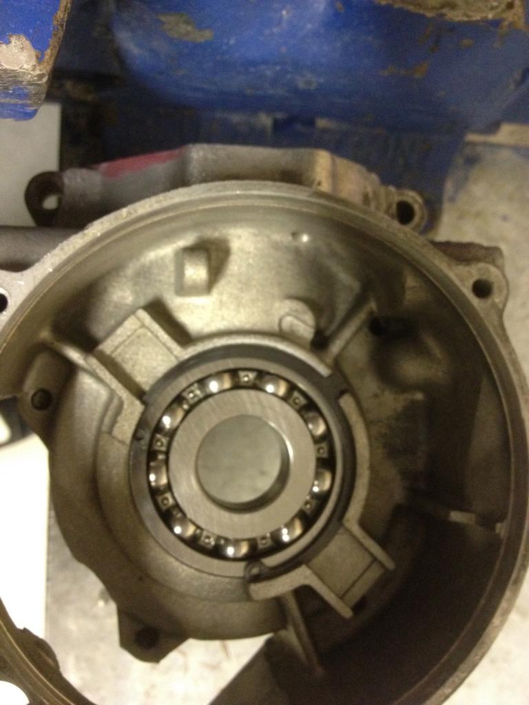

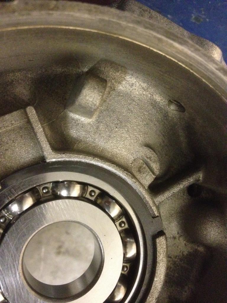

@t5-pien:Tatsache....hast recht. ist mir garnicht aufgefallen... taugt das denn etwas?! oder ist das wieder son sip-experiment?! der Motor ist ein 211malle mit polinisten-ds- lhw....usw habe kein bock auf lagerexerimente.... ... meint ihr diesen reparaturring?! sieht sehr vielversprechend aus.... oder ich lasse den ring drin, nehme 5mm flachstahl und fräse soviel material weg, damit die Halter plan am Gehäuse aufliegen und den ring noch halten kann... hoffe das war verständig ausgedrückt.... mfg andi
So...das Topic heißt nun PX '79 Restauration....
ok...bin schon dabei.... Plättchen sind fast fertig....morgen nurnoch bohren.... ... sollte man den ring als auflagefläche für das lager evt drin lassen (so liegt das lager ja schön plan auf), oder ring raus... ... @t5pien: wieso sip speziallager....ist ein normales KUWE-Lager....oder vertreibt sip da schon wieder was spezielles....?! mag keine spezialitäten;-) mfg andi
Habe das Topic umbenannt..... wollte mal die Restauration der PX'79 dokumentieren. Mahlzeit... JA! ich habe die Suche bemüht und weiß auch, dass ich da Plättchen einsetzen kann und dadurch das Lager fixieren kann. ... aber.... Der Ring sitz eigentlich noch bombenfest....ist ja auch in der Mitte durch die Nase fixiert und der Ring kann sich durch die Federkraft noch an beiden Enden abstützen... kann man das nicht einfach so lassen, oder verabschiedet der sich dann im betrieb? mfg andi
