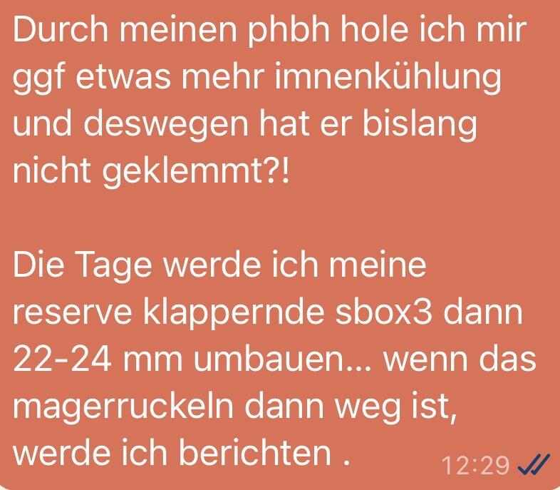

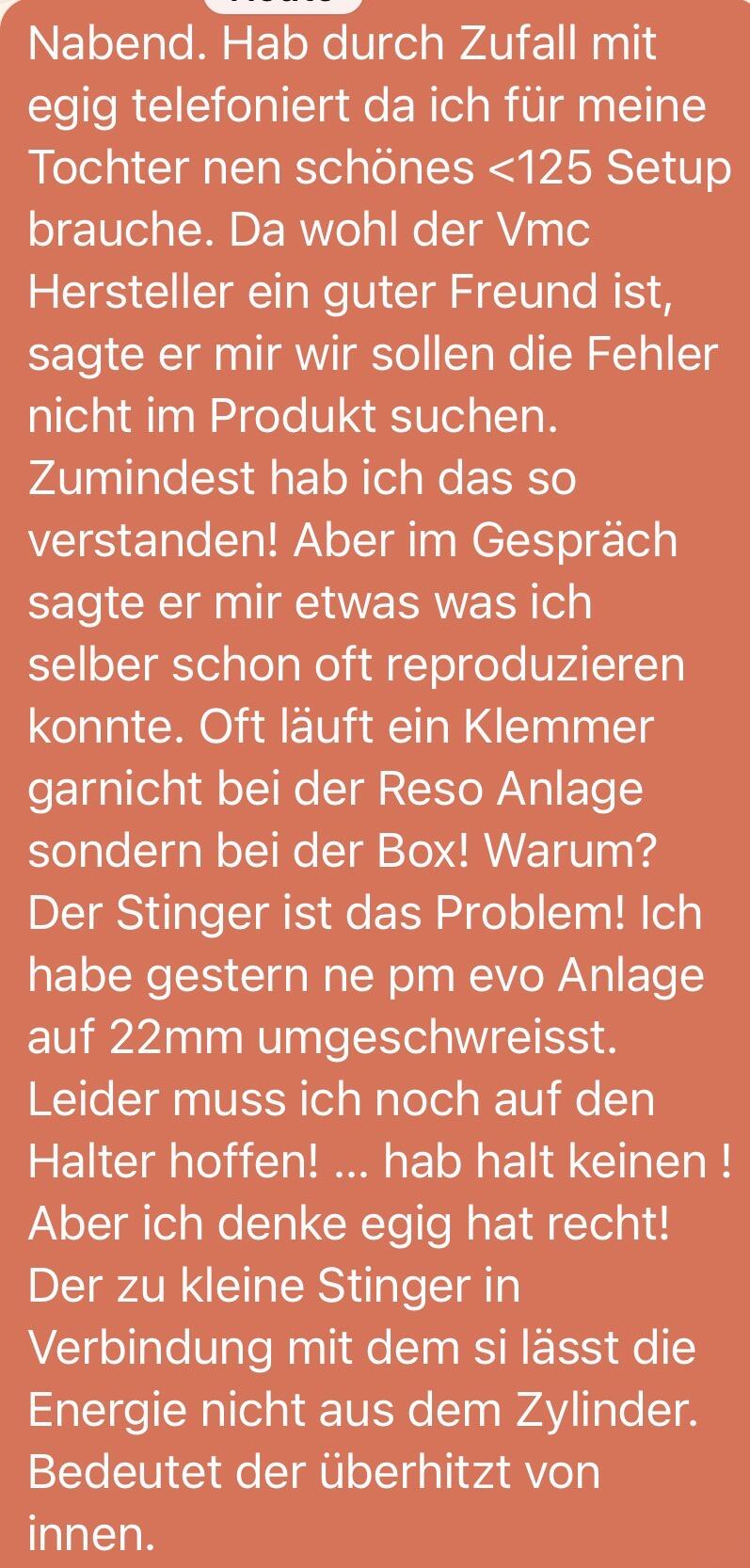

  3. Nabend. Hab durch Zufall mit egig telefoniert da ich für meine Tochter nen schönes <125 Setup brauche. Da wohl der Vmc Hersteller ein guter Freund ist, sagte er mir wir sollen die Fehler nicht im Produkt suchen. Zumindest hab ich das so verstanden! Aber im Gespräch sagte er mir etwas was ich selber schon oft reproduzieren konnte. Oft läuft ein Klemmer garnicht bei der Reso Anlage sondern bei der Box! Warum? Der Stinger ist das Problem! Ich habe gestern ne pm evo Anlage auf 22mm umgeschwreisst. Leider muss ich noch auf den Halter hoffen! … hab halt keinen ! Aber ich denke egig hat recht! Der zu kleine Stinger in Verbindung mit dem si lässt die Energie nicht aus dem Zylinder. Bedeutet der überhitzt von innen. Durch meinen phbh hole ich mir ggf etwas mehr imnenkühlung und deswegen hat er bislang nicht geklemmt?! Die Tage werde ich meine reserve klappernde sbox3 dann 22-24 mm umbauen… wenn das magerruckeln dann weg ist, werde ich berichten . Gruß
