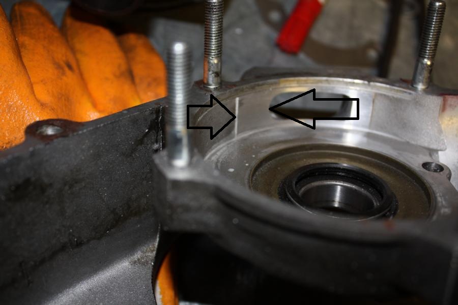

ok...werde nen 24/63 malossi kit für die px200 ordern....und somit die px200 kupplung verwenden. ... aber habe anderes problem.... der einlass ist heute meinem fräswahn zum opfer gefallen.... habe den einlaß seitlich verbreitert....ist das noch ok? UND wie weit kann ich nach hinten verlängern?! ... weiterhin steht das problem an, wieviel quetschspalte anzustreben ist. habe 0,8mm unterlegt...der kopf vom gravie ist OHNE quetsche gefertigt worden, da ich mir der steuerzeiten noch nicht sicher war. demnach werde ich die kopfdichtung dementsprechend dimensionieren müssen. mfg andi

kann ich den einlass beliebig weit nach hinten fräsen?....also nur begrenzt durch die drehschieber dichtfläche, oder habe ich maße zu beachten? @zochen: welches topic? @allgemein....wer hat erfahrung mit den 8" dingern?! kann ich nen 125px motor nehmen und was muß ich für 8" umbauen?....hauptwelle? oder nur die felge?

thnx.... ... einlass ist gefräst....maximale breite...nach vorne so, dass es 75°nOT sind....fräst ihr auch nach hinten? wieviel wäre strebenswert? .... nen 65z primärrad wäre doll.... dann könnte ich weitermachen...hat das einer? ...

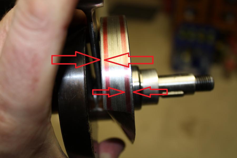

@mari: habe ja langhubwelle verbaut.... der motor soll ja drehmomentorientiert sein....keine drehzahlsau! ....steuerzeiten: Einlass: 70 nOT. Zylinder: 178/120 das bei 0,8mm unterlegt...ist der VA von 29 ok? nun zweifele ich doch an der vespatronic...verbauen oder nicht?...oder lieber das elestart-lüra von der 200ter? ... tmx 27 ausreichend?! oder doch tmx 30 drauf.... den SI 24(ovalisiert) wollte ich eigentlich fahren, da es unauffälliger und leiser ist... ... gibt es evt auch nur nen cnc korb? oder muss ich gleich die ganze kotzteure kupplung kaufen?! ... getriebe wird wohl 65z px200 werden....aber welchen langen 4ten gang meint ihr?! mfg andi

ok...kann ich den jonas irgendwo bestellen? ... was ist nu mit meinen steuerzeiten...was gefällt nicht? @gandis: wieso willste nicht fräsen? erst danach machte das teil so richtig spaß.... vorher war er irgendwie zugeschnürt... mfg andi
