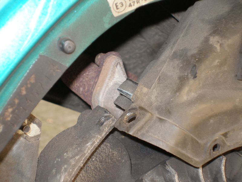

PK Seitendeckel klappt auf
Ich auch Hab das Halteblech mit Kaltmetall nachmodelliert. Hält gefühlt besser länger als ein Schweißpunkt, den hatte der Verriegelungshebel bei mir auch schon wieder durchgeknabbert...

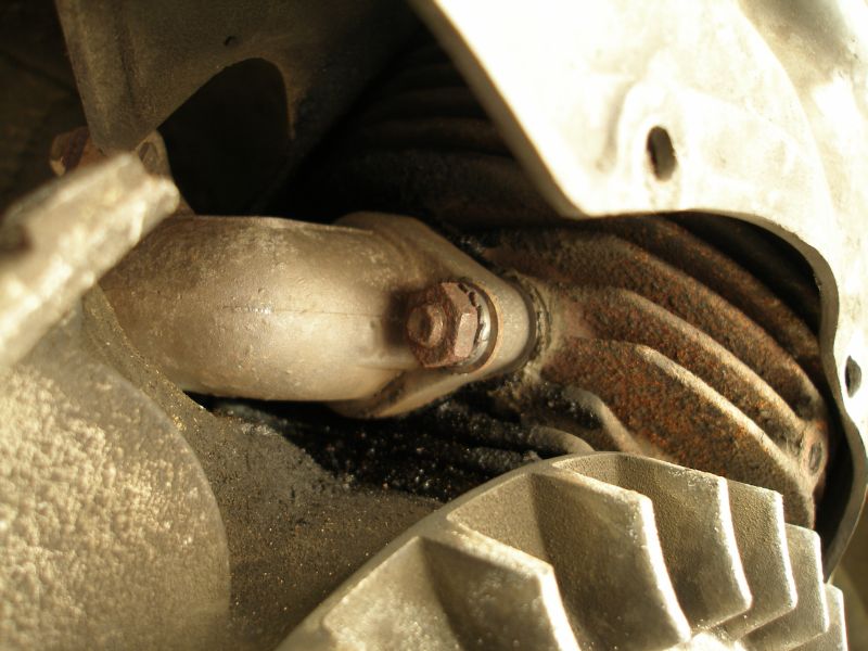

Probleme PK XL2 Ausbau Auspuff

Sieht echt klasse aus das Ding! Konnte es in echt bestaunen- Probleme PK XL2 Ausbau Auspuff
Was du abmontieren musst, hängt davon ab, was du machen willst. Der Krümmer muss nicht unbedingt ab. Aber selbst wenn du ihn abmachen willst, ist es einfacher, erst den Auspuff abzunehmen, dann kommt man (zumindest etwas) besser an die Schrauben vom Krümmer. Er ist mit zwei Bolzen am Zylinder festgeschraubt und hat zwei eingegossene Gewinde, an denen der Auspuff mit zwei 6er Muttern festgeschraubt ist. Motor ablassen funktioniert erst, wenn der Auspuff abgebaut ist. Wenn der noch montiert ist, verkeilt sich der Auspufftopf in der Aussparung im Rahmen und der Motorblock lässt sich nicht absenken. Außer, du lässt ihn gleichzeitig vorne und hinten ab.- Blechreiz 2013- Hugos Summer Run ; 2.-4.August in Reutlingen
