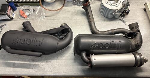

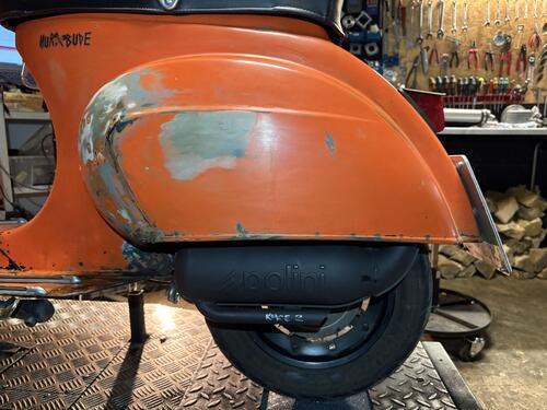

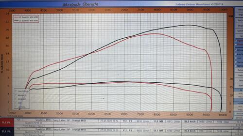

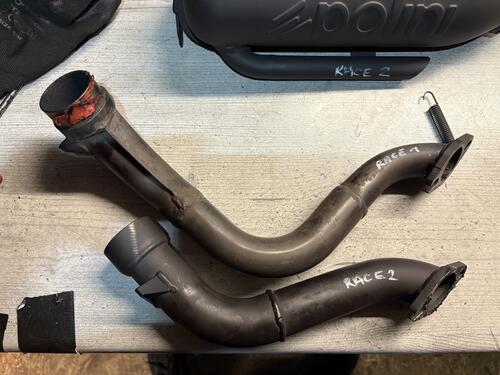

Polini Original Racing 2 Banane / 2025 - Is this shit B-A-N-A-N-A-S?
Ich fahre nun die zweite Saison mit der Race1 (täglich) und hatte nun schon wieder Banana-Rasseln. Letztes Jahr war nur das innere Endstück am Lochgitter lose. War mit ein paar Schweißpunkten einfach zu lösen (siehe Beitrag weiter oben). Dieses Jahr ein nerviges Rasseln zwischen 3000 und 5000U/min. Konnte die Ursache nicht wirklich finden, daher die Banane geopfert mal komplett aufgemacht um zu sehen wie die Banane innen aussieht. Wen es interessiert hier ein paar Fotos dazu.
