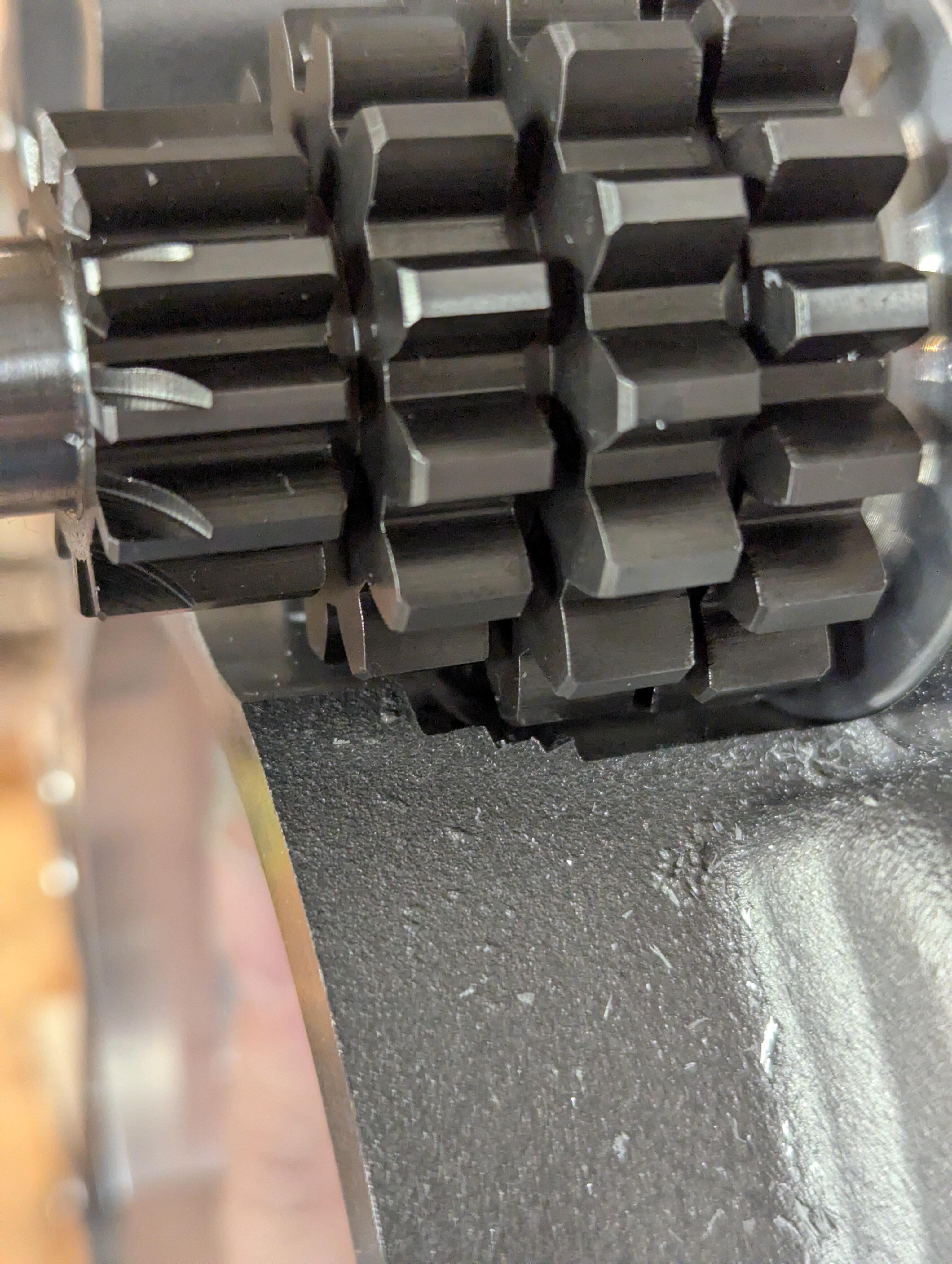

  15. Vierbackenfutter. Echt so herrlich, wenn das reinstecken einfach so zackzack geht ! jetzt Bammel: Kupplungsspinne auf Nebenwelle. weia
  16. @egig herrlich wie der Kopf gespannt werden kann ! Kaufargument genug. Wenn ich das mit dem "Cnc" Kopf von LF letztens vergleiche...der war furchtbar. hab auf 17.05 rausgehobelt und Dichtfläche nachgesetzt. kann mit qs 0.8 jetzt 11,92:1 fahren. (60 Hub, Goofy) Dann qualmt nix. und wenn , dann ist der easy nachbearbeitet... DANKE !
  17. langsam wirds ernst. Loctite 574 für die Hälften ? Hylomar ? Oder gummierte Aludichtung. oder Papier... Fürs Protokoll: ohne Dichtung fluchtet sich das gut mit dem Benelli GPR Getriebe.
