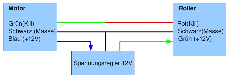

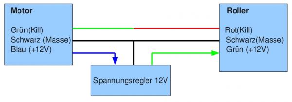

  6. Ich hab auch nen Pk Motor in einer Spezial. Kein neuer Kabelbaum, kein Conversionschalter. Einfach nur so wie auf dem Bild angeschlossen. Geht einwandfrei. Ein Kabel für den Bremslichtschalter kann man selbst noch verlegen und später für Blinker dann auch. Spannungsregler hab ich den hier, der geht auch ganz gut. http://www.scooter-center.com/scoweb/pages/productdetail.grid?product=288621641416112&target=productdetail&category1=C&category2=CAT
